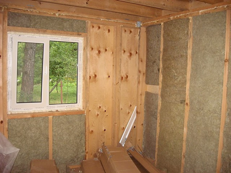

Реальный в новосибирске каркасниг (2 этажа, 120 м2) - с пирогом стены : фанера-минвата150мм-фанера-

Этот каркасник построен не по технологии. Должно быть обязательное перекрытие утеплителем по стойкам.
Т.е. в Вашем случаи получилось бы 200 мм. утеплителя. Второе, что с внутренней стороны еще делают воздушный зазор 50мм, где проходят коммуникации, а это еще получается дополнительное утепление. На фото сессии тоже многие узлы упрощенны, а это будет влиять на долговечность конструкции.
___________________________________________
