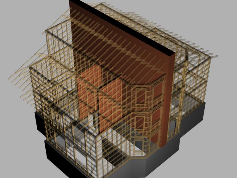

ну и что это за отношение?! я думал тут более менее серьезные люди, а тут какие-то "тапки". если нечего сказать полезного- молчите, пожалуйста! если есть ссылки - кидайте, я же писал что читаю все. по поводу стоек могу прикрепить исходник в МАКСЕ если по математике у вас 2 (надо? он весит 5 Мб).

если нечего сказать полезного- молчите, пожалуйста!Полезное Вам было сказано несколькими постами выше - дорабатывайте вертикальные и горизонтальные связи и стойки первого этажа.
Ежели это для Вас "ничего полезного" - то идите к Сороке на сайт и заказывайте проект.
Бадгер с Эковатой, в принципе, достаточно полно обосновали причины "тапок". Ссылками да книжками тут не поможешь

Свободная стена,высотой 9м ,толщиной 380,ослабленая вентканалами ,с передачей на нее нагрузок от перекрытий вряд-ли будет стоять.возможно человек хотел иметь в этой стене хоть какой то островок теплоинерции, коей в каркасном доме нет.
8Alex8, я вас понимаю, хочется изысков с каркасом, но эти три этажа как то понтами попахивают. дом это коробка, а стиль, в подавляющем большинстве, задается внешней отделкой.
Хотеть можно по-разному.Когда хотят правильно-в добрый путь.

толщина стены планируется 500 мм, можно выпустить пристенки (во вложении), получится этакий хребет, можно некоторые колодцы залить бетоном.стена нужна для изоляции двух половин дома (уже писал), островок инерции расцениваю как побочный плюс.если могут быть другие варианты изоляции- рассмотрю.Свободная стена,высотой 9м ,толщиной 380,ослабленая вентканалами ,с передачей на нее нагрузок от перекрытий вряд-ли будет стоять.возможно человек хотел иметь в этой стене хоть какой то островок теплоинерции, коей в каркасном доме нет.
пс. по поводу понтов- не понял откуда там у вас попахивает, фундамент уже есть (давно) именно такой формы, третий этаж сделан вместо мансарды ( уж очень много с ней проблем, рассматривался вариант),если есть предложения как по другому сделать крышу- напишите, подумаем.

Нижнюю обвязку можно сделать из досок. Важно защитить ее от влаги из цоколя (гидроизоляция). В качестве утеплителя рекомендую пенобетон - долговечен, не критичен к намоканию (проблема росы). Делается прямо на площадке - есть такие установки. Закачивается в несъемную опалубку, проникает во все скрытые полости.
При нулевом бюджете рекомендую саман.

Смысл кирпичной стены?Судя по тому, что она во все стороны выступает, классический брэндмауэр при сблокированной застройке и ежели полдома сгорит синим пламенем, то пока отстроятся, перекантуются во второй половине.
Помнится пожарные требуют минимум полметра выступания.
