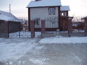

На фото дом из первой продукции завода Сибит.
Толщина стены ( штукатуренной с двух сторон) 25см.
Дом площадь 200м2. Отопление электричеством. В эти холодные месяцы, выходило по 10 руб. По прошлому году в среднем 5руб. месяц

В этом доме, что на фото, круглогодично живут.
Меж этажами плиты перекрытия.
