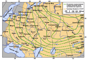

По поводу заложения отводящей трубы на глубине 3м: к примеру - у меня магистральная труба заложена на глубине примерно 2,5м и на 3 метра у меня ну никак не получится, и тут выбирать не приходится глубже - не глубже, а получается так как получается.
А по глубине промерзания существует даже спец. карта, в которой для Новосибирска она указана как 2.20
