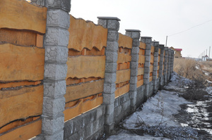

Отличный забор. Но ценник у него уже не подъемный.
Там же я так понимаю идет фундамент по всему периметру, потом наверное в каждом кирпичном столбике еще труба замурована + доской с двух сторон обшито да еще и облицовочник.
Ваш вариант лично мне не нравиться совершенно. Смотрел такие заборы в живую. Ну не нравиться.
Ех. Походу опять дизайнеру платить придется. Ух они на мне зарабатывают в последнее время.
Не знаю, кому как, но у меня почему-то при виде таких заборов возникают смешанные ассоциации с кладбищенским забором или азиатским дувалом.

жаль столбы неприятно удорожают проект
___________________________________
Честно говоря, я хотел обратить внимание не на столбы, а на доску. Она привинчина с двух сторон. С моей точки зрения, это лучше чем доски расположены горизонтально.

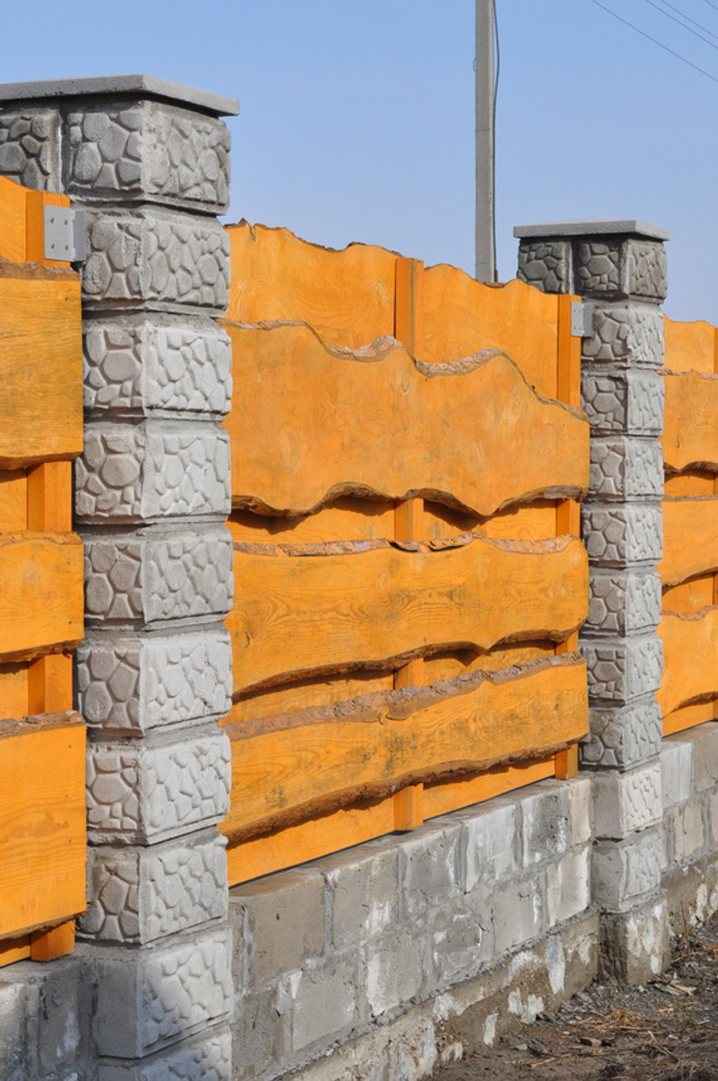

Интересный заборчик

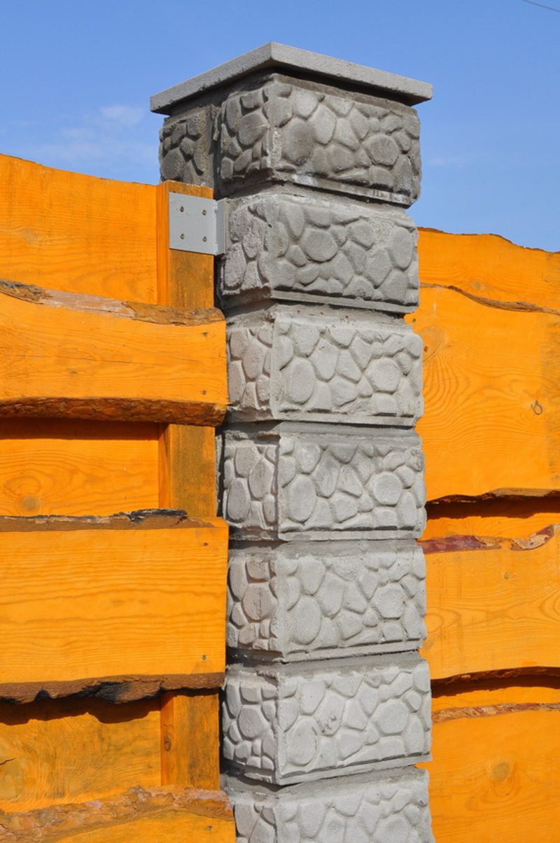

А доски вы такие фигуристые где взяли?
Столбики из чего сделаны?
Вообще расскажите про устройства забора и если есть фотоотчетик. Нравиться мне идея )))
Доски - это самая простая необрезная доска 25-ка (т.е. у которой бока не обработаны).
Блоки - пенобетон. Только когда льют такие блоки, в форму ставят специальные вкладыши, которые и задают рисунок (рельеф). Я выбрал гальку
хм. Армировали как то или просто так вот залили? А стоимость сколько такова столбика вышла?
блоки я покупал отдельно (ну как, например, сибит). Потом просто выкладывали их, как кирпичи
А в рядах столбика армировал кладку через ряд
несколько фото http://vkontakte.ru/album-1191970_109058656
