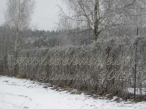

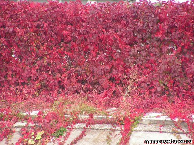

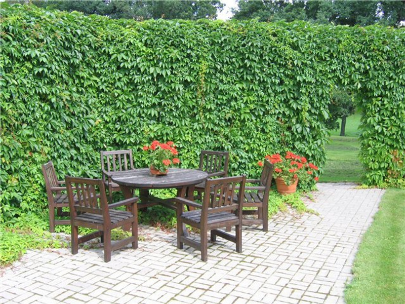

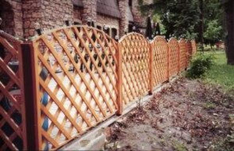

Между соседями хотим сделать забор из "девичьего винограда", как на фото.
Кто-нибудь у себя так делал? Какой конструктив сделать для него? Хватит ли простой сетки рабицы? Или поставить столбы, а между ними прожилины из прутка протянуть? Буду благодарен за советы.

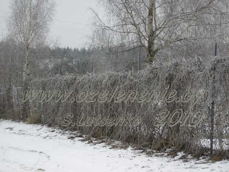

На картинках, весны не хватает. Пробовали им западную сторону веранды затенять, зелёная стена появлялась к июлю, раньше ни как, сейчас хмель - зелёная стена уже в конце мая. Может для винограда у меня холодно (низина в седловине), яблони то же плодоносить не хотят.
Спасибо. Может и хмель будет, это не принципиально. Мне больше конструктив для него бюджетный хотелось бы.
Как вариант. Только из чего сделать столбы и как их обработать что бы не сгнили в земле? Где и каких набрать длинных хлыстов для прожилин?

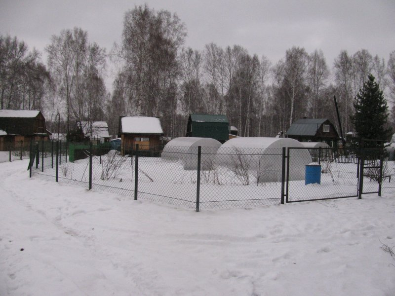

Для вас подойдет либо сетка рабица, или забор из сетки с ячейкой 50на50. Хорошие столбы + правильный монтаж и будет лет 20 стоять)
Хоть сетка, хоть проволка, но столбы нужны. Он растет довольно долго и медленно, и поэтому первые годы до июля будет пусто, но современем созреет мощная, красивая сеть-стена. И оч тяжелая, девичий виноград часто опрокидывает заборы, когда разрастется - продумайте заранее хорошую опору

Пока склоняюсь поставить столбы с шагом 2метра, далее:
Вариант №1 - по верху и по низу пустить пруток D8-10мм, пролеты закрыть оцинкованной сеткой рабицей.
Вариант №2 - пролеты закрыть сеткой типа дорожной, ячейка 100х100.
Скорее всего выберу первый вариант, т.к. красить придется только столбы и пруток.
Вопрос: Какой размер столба использовать?

столбы и сверху пруток - сугубо для силовой опоры, а вниз хоть веревочек навязать, нужно на первое время только, пока не завьет, дальше само по себе каркас сделает, без всяких сеток.
столбы будут нести только функцию удержания "леса" вертикально, поперечина сверху - чтоб было за что зацепится. А дальше "оно" вырастет самонесущей конструкцией, и без сеток, столбы не дадут упасть. обычный деревянный забор под такими лианами порой сгнивает.

Что нибудь про шаг столбов сказать можете?У Вас хорошая картинка "Зима". Не надо делать больше 2м. Взрослая изгородь имеет серьёзный вес и на 3м провиснет (растянет верхний пруток).
Если в Ваших краях такой виноград ростёт, используйте его, с ним мороки по сравнению с хмелем меньше и он дольше остаётся красивым. Хмель по осени, нужно весь полностью вырезать, а виноград только подрезать умершие веточки.

Хмель в конце июня, уже сделает стену не прозрачной, в начале сентября будет унылое зрелище из увядающих листьев, потом он засохнет (умрёт) и его нужно будет из рабицы выковыривать (очень тудный процесс), иначе весной у вас будет стена из гниющего растения, она конечно затянется свежим побегом, но это будет накапливаться из года в год.
У меня хмель идёт по вертикальной стальной проволоке, я его по осени граблями сдираю вниз и там обрезаю под корень. ИСПОЛЬЗУЮ ХМЕЛЬ Т.К. ВИНОГРАД У МЕНЯ РАСТИ НЕ ХОЧЕТ (так как мне надо). Мне летом, нужна мощная тень по западным окнам, а вот зимой не нужна.
Виноград затянет забор лет за 5, красиво затянет, но он практически не требует ухода, осенний лист винограда умирая не теряет свою форму (не превращается в соплю) и наливается сочными яркими цветами.
