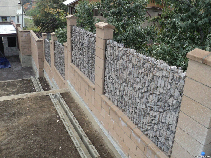

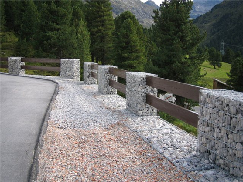

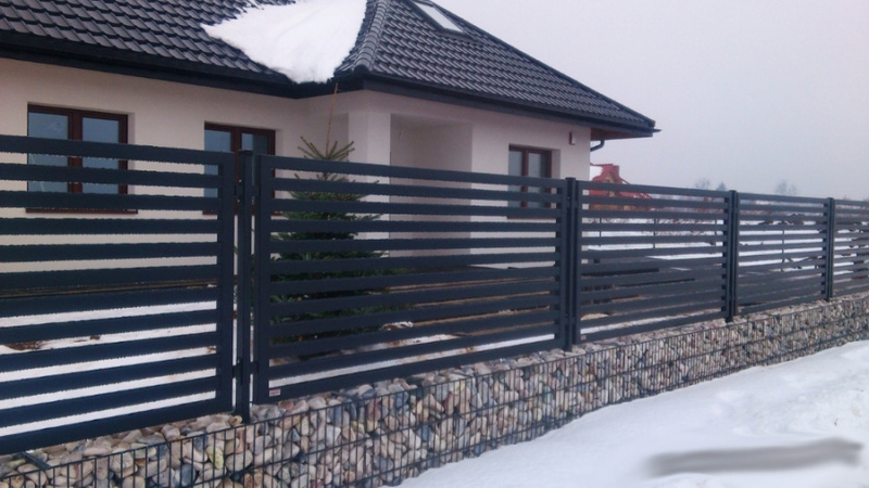

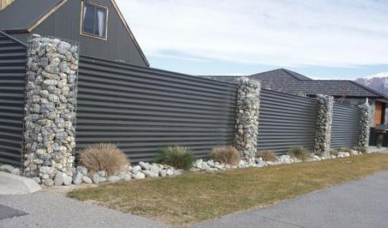

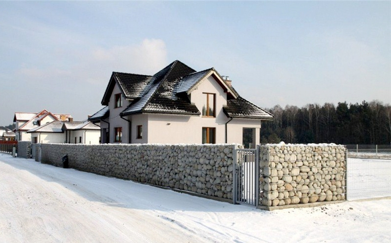

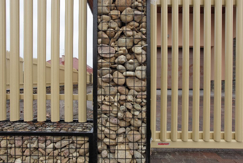

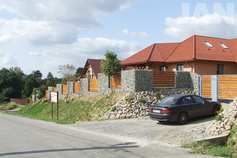

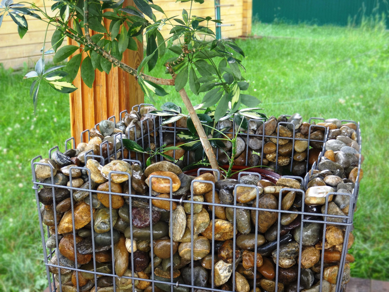

Кто собирается строить забор, хочу предложить рассмотреть вариант с/из габионов, очень красиво смотрится и не дорого.
Александр.....
Сама мет. сетка мож и недорого, а вот заполнение... Щебнем ведь не засыпешь, вон там камушки какие фактурные.
oksana_zt
Мы делали, только не забор а габион декоративный (скоро будем забор ставить), камня ушло на 500 руб., при стоимости решетки дороже в несколько раз, вот такая галька стоит 3,5 руб. за кг, в общем, красивее и дешевле, чем бетон или кирпич.
oksana_zt
Щебнем ведь не засыпешьПочему не засыпешь, очень даже засыпешь, щебень тоже разный бывает, я встречала цветной.
Вот варианты с щебнем.

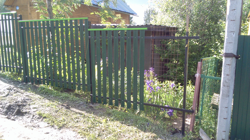

На дачу делал металлический штакетник, мне понравилось
Единственное но - не "народный", не понравилось их крепление загибанием
Надо было на два самореза по краям, вместо одного посередине
