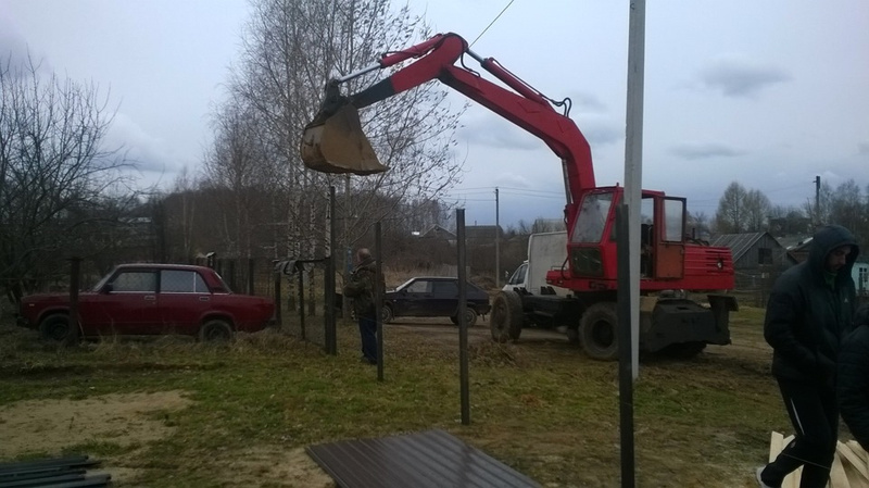

Кстате, есть очень эффективный метод заглубления столбов без бетона и без бура, и их земля примет как своих, если кому интересно, расскажу, но если планируете кирпичный забор, то не пройдет.
какие тут загадки)) с помощью кувалды скорее всего
Вдавливали столбы гидравликой от трактора, стоят уже третий год!

У родителей в деревне так же. Вдавили трактором столбы, приварили уголки и сделали аккуратный деревянный забор. Стоит 20 лет уже. Поменять штакетник и будет еще лет 20 стоять.

Вдавливали столбы гидравликой от трактораЛюди добрые, про трактор расскажите подробнее, интересно.

Поподробнее можете описать процесс? Чем именно вдавливали и каким трактором? Тоже в голове был вариант подогнать трак с ковшом и попробовать вдавить. Т.е. под ковш поставить и опускать ковш.
т.е. реально рабочий вариант? это любой трак сделает или нужен именно как у вас?
Таким образом вдавливали столб D230 на глубину под 2 метра, это был угол дома в виде террасы на 2 этаже.
Нормально стоит несколько лет, трещин нет.
Повторяли конструкцию, но столб не смогли вдавить больше чем на 1,5 метра, так там по углу капитальных стен в месте примыкания террасы есть трещины, то есть тот столб "ходит" с грунтом.
то есть тот столб "ходит" с грунтом.Если я Вас правильно понял, то у нас все дома часники с грунтом ходят, прям все 100%, природа такова, нужно выбирать оптимальное решение ...
