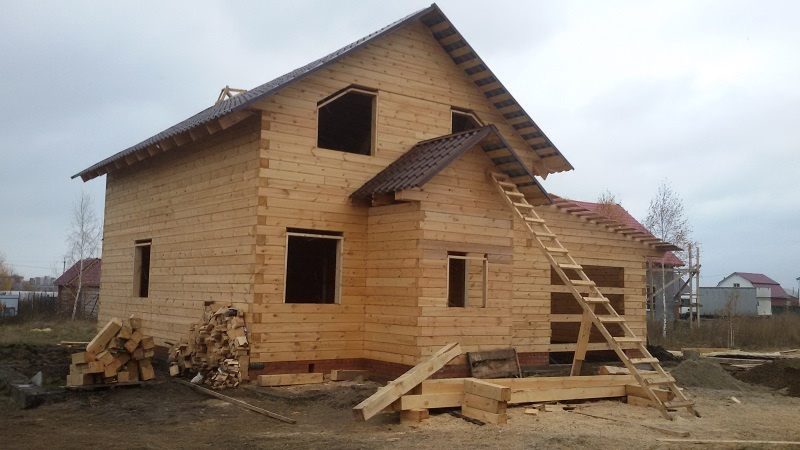

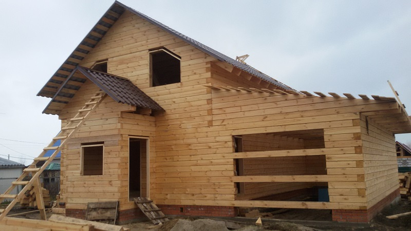

polheman
Крайне неудачный проект дома, изображенного на фото. Сразу видно, что проект делался дизайнером, а не архитектором-строителем. Ох и намаются бедные жильцы...
А_Николаев
Не было проекта, ни того, ни того, был рисунок от руки. Интересно, чем они намаются???
polheman
Первая неприятная мелочь - скат крыши над крыльцом обращен на дверь. В дождик заходить в дом будет весьма некомфортно. А зимой есть опасность, хлопнув дверью получить еще и сугробом по голове...
Вторая неприятная мелочь - у крыши гаража слабый наклон и отдельная крыша от всего дома. При неблагоприятных ветрах между обеими крышами будет очень немаленький сугроб зимой, который будет прижиматься к стене. Весной сходящий с крыши дома снег может еще сильнее увеличить этот сугроб, который, подтаивая, будет мочить стену между крышами. Может, конечно, все обойдется, а может и неплохо отсыреть, если не предусмотреть хорошую влагозащиту.
И, наконец, третья весьма серьезная неприятность - мало того, что гараж пристроен к дому, стены которого из дерева, которое весьма неплохо "дышит", так еще и вход в гараж организован из дома... Нет, если вы, конечно, отъявленный токсикоман, то вам будет весьма приятно дышать выхлопными газами и прочей фигней от машины. Но у меня подозрение, что дом делался из дерева не просто так, а по большей части для того, чтобы быть максимально экологически чистым. Зачем же было пристраивать к нему гараж?
Student555555
Если обрешетка на гараже выполнена как на фото то это опасно для здоровья и имущества. Проект для данного дома и не нужен, по фото можно близнецов стряпать.
Student555555
Гидроизоляция между обвязкой и фундаментом есть? По фото не видно.
А_Николаев
Есть гидроизоляция, обрешетка сделана как положено, позже фото покажу
Ну а на счет недостатков клиент был предупрежден, прописано в договоре, чтоб не получилось "а почему вы меня не переубедили и не настояли на более правильном варианте???".
den692
обрешетка сделана как положеноКак положено это с гидроизоляцией и контробрешеткой, у Вас ни того ни другого не наблюдается.
