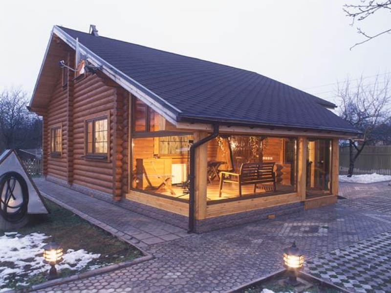

и во сколько встал такой домик ?
изучаю расклад, так сказать- строиться в этом году или пережить без строительства
А_Николаев
Лестница наблюдается? Залезь и посмотри, прежде чем говорить.
Стоит 1.6млн
Стоит 1.6млн
polheman
А что входит в цену 1,6 млн?
И какая квадратура домика? По фоткам примерно на 70м.кв. без гаража выглядит, не больше...

Всем здравствуйте!
Мы хотим дом как на фото, пока не нашли готовый построенный, подобные смотрели.
Кто-то советует не делать террассу открытой, якобы дождь и пыль будут попадать.
Хотелось бы еще мнений и советов, хороших или плохих???
MarinaLineva
Сколько стоит дом без гаража???
Ctr
У Вас на фото оцилиндровка , поэтому для расчета стоимости данного дома необходимо знать как минимум диаметр
бревна , так же размеры строения .
Дровосек
А зимой ещё и снега наметать будет. На фото симпатичный вариант с витражом. У меня друг, примерно такую же пристроенную веранду, в первую же зиму поликарбонатом закрыл, так и живёт. Сделал просто его раздвижным.

И опять, судя по всему, имеем вход в дом под скатом крыши...
Что же люди за мазохисты то такие, что так любят снег на голову и дождик за шиворот?

Мы хотим дом как на фотоНе хочу хаять оцилиндровку, но материал еще то.
Подобный дом из бруса по прошлогодней смете 1.1к без отделки.
пишите в личку.
Быстро не отвечу, по возможности.
А_Николаев
Судя по свежей внешней отделке, открытая терраса была доработана позже, вставлены окна.

MarinaLineva
Всем здравствуйте!Здравствуйте всем!
Заказали дом, как и хотели, только террасу перенесли на другую сторону, а вход в дом вместо окна на первой стороне. Ждем не дождемся мая, обещали за полтора месяца сделать дом. Отделку посоветовали перенести на следующий год.
Спасибо polheman, за правильность крыши
Спасибо А_Николаев, за экскурсию

margaritta
Вот ровно по этому проекту соседи дом в прошлом году ставили. Веранду сразу решили стеклить, открытая не понравилась.
Хочу дать совет по их опыту, раз заказали дом из бруса. Строила фирма, но работали исключительно товарищи из зарубежья. Так вот когда хозяев не было, они били гвозди. При хозяевах использовали шканты. Соседи это,конечно, замечали, но хозяйка дома так и не смогла потребовать с фирмы качественной работы. Проверяйте внезапно, смотрите, чтобы на объекте гвозди не валялись. Возможно, это один вопиющий случай. Но денег взяли много, а сквозняки были уже по осени.

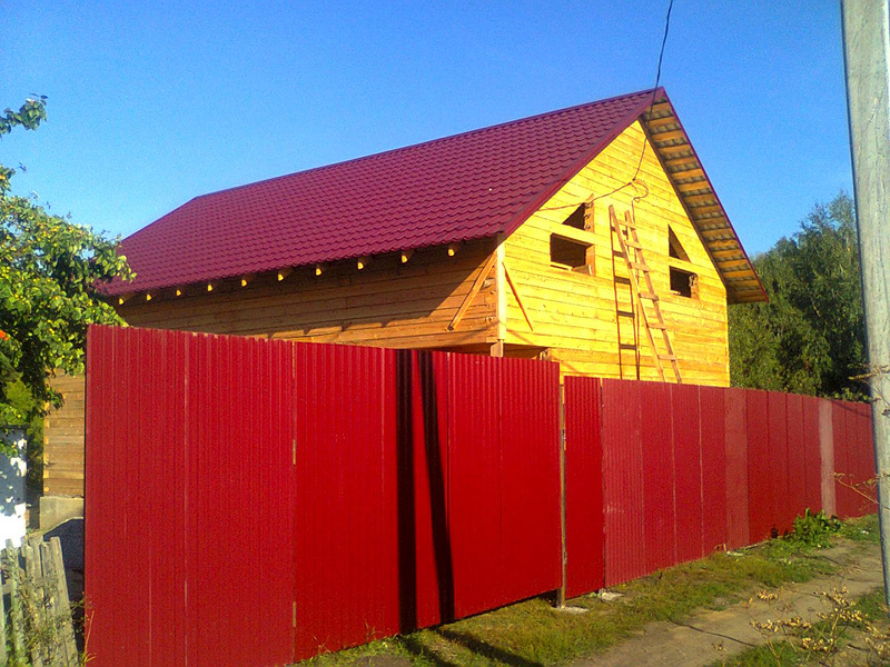

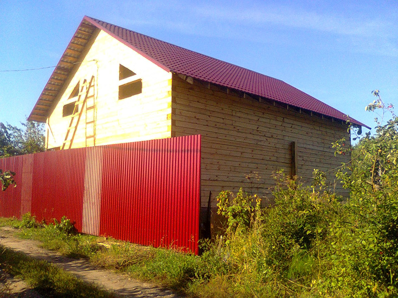

Badger211
ВИползеньПодкустовый
Детка,сквозняки по осени-это норма.Для этого и делают повторную конопатку.А кто под себя,такеще и первый год без внутренней отделки живет и иголки морозные ловит.
А_Николаев
Так вот когда хозяев не было, они били гвозди.Т е брус при усадке на гвоздях повис? Поэтому дует? А на шкантах такого не бывает?
Милая мая, как будет возможность я покажу, и многих приглашу на это посмотреть как брус висит на шкантах
Помещик
Сообчаю...Кинул кости на участке в аккурат 28 Феврраля..С бытовочкой..Привез с собой бадью о полста литрах воды..Потом ишо одну привез..И сразу вызвал бригаду -дырку ковырять..Ну получается..А там по цифрам на фото видно будет..))НЕ могу чет фотки найти..Позже покажу..А внутри дома не смейте ковырять..У меня соседи уже обожглися..
Словил в свое время..
margaritta
Раз на шкантах висит, значит и на гвоздях можно
по-вашему? Что-то мне подсказывает, что смысл использовать шканты в том, чтобы обеспечивать свободу движения венцов в вертикальной плоскости. Почему же это не происходит? Диаметры неправильно подобраны или что?
Повторно конопатить всегда приходится? Ведь прокладывали межвенцовую ленту, ее что, не хватает?
Я конечно не специалист в кладке бруса, хотя маленькую баньку однажды с мужем сложили, вместо деревянных шкантов использовали металлический пруток. Возможно, это неправильно, но сквозняков вроде не было. И по поводу гвоздей знаю еще один пример криворукого строительства, там щели чуть не в два пальца.
по-вашему? Что-то мне подсказывает, что смысл использовать шканты в том, чтобы обеспечивать свободу движения венцов в вертикальной плоскости. Почему же это не происходит? Диаметры неправильно подобраны или что?Повторно конопатить всегда приходится? Ведь прокладывали межвенцовую ленту, ее что, не хватает?
Badger211
Гвоздь,это тоже шкант,если по науке,то цилиндрический,металлический.А то,повиснет на деревянных шкантах или нет оченнама зависит от того ,с каким натягом он поставлен и какие снеговые нагрузки.
