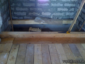

Не могу ни как придумать как мне пол в ванной сделать. На днях посоветовали на лаги уложить профлист, сделать армирование и залить это все. Но как то меня этот вариант не вдохновляет совсем. Есть еще мысли? На пол будет ложиться кафель.

В санузле (поскольку сырое помещение) необходимо делать бетонный пол. Профнастил видимо рекомендуют в качестве несъемной опалубки. Какое-то время он сработает и как гидроизоляция. Однако класть его на лаги вряд ли правильное решение. Если они не стальные. Чтобы определиться надо знать фундаменты в данном месте ( в районе ванной). Одно точно- пол нужно качественно утеплить.
Пол качественно утеплить - это не проблема.
Фундамент там лента с 3-х сторон. Во вложении фото будущего санузла. По краю досок будет перегородка.
Спасибо за ответ! В сан. узле стяжка без вариантов.

Планировал как следует пропитать лаги антисептиком (можно наверное сразу и гидроизоляцией обмазать), потом застелить пол из той же доски пятерки как следует пропитанной антисептиком + обмазать гидроизоляцией и сверху уже например ОСБ положить.
В принципе правильно планировали,только не ОСВ а ЦСП 20-ку,конкретно герметите швы и головы саморезов.Вертикальный фартук см15 из ее же.Получается типа ванночка.Пропитываете ЦСП гидроизоляционной грунтовкой пока не перестанет лезть и спокойно ложите кафель.
Спасибо. Пока самое реальное решение. Думаю что и профиль для гипсокартона можно уложить сразу на герметик что бы вода туда не попала.
Вообще-то антисептик - это от древесных грибков. Не помешает, а вот обмазочной гидроизоляцией - ни в коем случае!
В дереве есть остаточная влага. Покрыв сверху гидроизоляцией, вы не дадите "дышать" дереву и оно изнутри сгниет.
Что касается перкрытия, то направьте профнастил ребрами параллельно длинной стороне и обоприте его на фундаменты. Если возьмете кровельный, то высота его ребер 60мм, на дно ребер, через прокладки (для того чтобы арматура оказалась в теле бетона) из коротышей арматуры кл АIII диам 16 мм положите по прутку арматуры этой же арматуры. Залейте бетон толщ 100 мм и у вас будет плита опертая по двум сторонам. Предварительно установите вкладыши из обрезков пласт. труб для пропуска коммуникаций. Сверху уложите слой стирола 50- 100 мм ( в зависимости от высоты перекрытия) потом снова стяжка с армированием например кладочной сеткой и плитка.
Вода дереву сама по себе не очень вредит. Венеция вся на деревянных сваях, и в Питере до сей поры подводные деревянные опоры стоят и ничего. Вода не дает развиваться древесным грибкам. Страшно отсутствие вентиляции, когда тепло, сыро и темно... Тогда плесень, грбки, гниение... Продухи в подполье и делают для того, чтобы было сухо и вентилировалось подполье...
