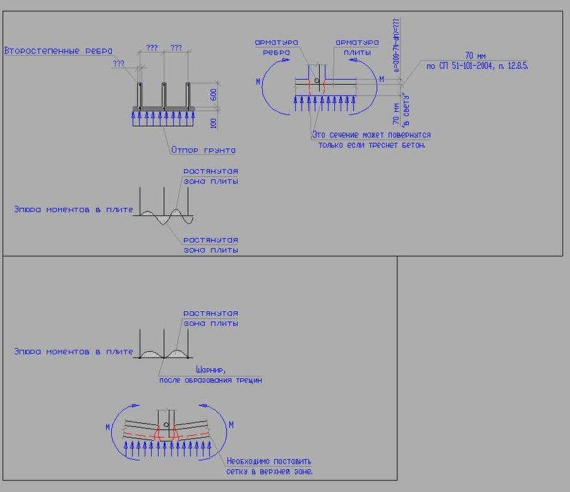

от отпора грунта распределяются под плитой и отличаются по углам несущественно.
Отпор грунта стоит здесь не причем и стоит тихо курит в сторонке.
Это, всего лишь, реакция грунта от давления вдавлимаемого штампа.
Чем больше давление - тем больше отпор.
Максимальный отпор равен несущей способности грунта.
Чем менее жесткая плита - тем более неравномерно распределяется отпор под поверхностью плиты.
Ну и вообще - плита на упругом основании имеет свойство "отлипать" от грунта на менее нагруженных участках.
Чем более гибкая плита - тем больше "отлипает".
На этих участках отпора вообще нет.
Спорить с вами я не буду ... что свидетельствует о недопонимании элементарных вещей.Спорить и не надо.
Надо просто обосновать свою позицию.
Например выполнить расчет Вашей плитноребристой и поговорить предметно.
Расчетную схему я вам уже обрисовал - опирание по одной стороне и одной точке в углу, никакого отпора нет, есть нагрузка от стен.
Примем её равной 4 т/м.
Или желаете вернутся к "восьмому классу второй четверти"???

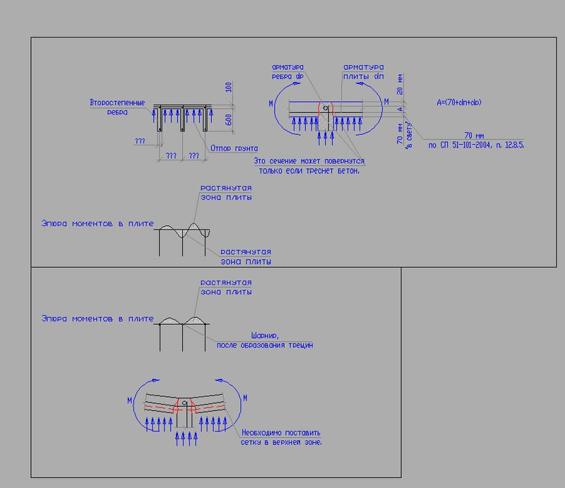

части фундамента расположена в ВЕРХНЕЙ зоне плиты, поскольку плита испытывает отпор грунта.По большому счету - плита работает как неразрезная на упруго-проседающих опорах.
Соответственно армировать её нужно сверху/снизу.
Но допустим вы подобрали жесткости ребер таким образом, чтобы растяжение в нижнюю зоне не возникало (в чем сильно сомневаюсь, т.к. считать Вы, почему то, не любите).
Теперь вернемся к защитному слою - 70 мм от подошвы + D стержня (??? предположим 14) + 50 мм до поверхности не соприкасающейся с грунтом. Итого 134 мм.

1.»Собстно отпор грунта нужен лишь для подбора сечения элементов фундамента и больше ни на что не влияет. .»
Я выполнил бы расчет плиты следующим образом:
Плитная часть- плита опертая ( пренебрегу в запас защемлением) по четырем сторонам от отпора грунта(для чего он мне и нужен) как от равномерно распределенной ( в дебри не полезу). Вылизывать на таких объемах нет смысла
Второстепенная балка от приходящих с плит нагрузок.
Главные – по периметру-от второстепенных.
Это что касается «отпора». Но говорил то я о другом – поскольку отпор грунта направлен на подошву фундамента снизу вверх, то растянутая зона в плите в верхней зоне и если толщина 100мм, то 70мм+диаметр АРМ-ры+ остаток. Не хватит? Ну увеличим толщину плиты на 20мм… Это 1 куб бетона- 2000р. Или может в вашем случае таджики выполнят требования СНиП?
Далее- защитный слой в 70мм – требования для фундаментов. От воздействия подпора грунтовых вод. Плитная часть у нас расположена выше отм. Поверхности земли и только ребра погружены . Поэтому я считаю, что требования СНип не будут нарушены даже если в плитной части это не будет 70мм. А 50мм откуда взялось то?

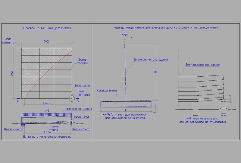

2. Это о чем: «Расчетную схему я вам уже обрисовал - опирание по одной стороне и одной точке в углу, никакого отпора нет, есть нагрузка от стен.
Примем её равной 4 т/м.»
Опирание чего?
Что за одна точка?
Куда делся отпор?
Опирание чего?
Что за одна точка?
Куда делся отпор?

пренебрегу в запас защемлениемПозвольте несогласиться.
Сечение над опорой не может поворачиваться, т.к. плита цельная и рядомстоящая такаяже "опертая по четырем сторонам" не даст ей повернутся, т.к. на неё действует точно такой же отпор и стремится повернуть это же сечение в противоположную сторону.
Поэтому пренебрегать защемлением, в данном случае, ведет не к запасу, а к возникновению трещин в зоне ребер.
И как назло - как раз со стороны грунта.
Ну увеличим толщину плиты на 20ммУж будте любезны
я считаю, что требования СНип не будут нарушены даже если в плитной части это не будет 70мм.Песок у нас когда грунтом перестал быть???
Или у Вас там пустота???
50 мм взялось из того, что плита опертая по четырем сторонам армируется в двух направлениях. 35 + 14 = 49 ., ну я и принял 50, чтоб цифра кратная была
Опирание чего?Опирание всей "плитно-ребристой" 7х7м.
Что за одна точка?Угол который выперло больше.
Куда делся отпор?Его не стало.
"плитноребристая" больше не опирается на грунт всей плоскоскостью. Ведь выперло всего лишь один из углов. Остальные остались на прежнем уровне.
Положте на стол книжку - это будет плита.
Под один из углов положите карандаш - это будет "выпор одного угла". Вот Вам и схема.
В тех местах, где книжка не будет касаться стола, или карандаша отпора грунта не будет.

1. "пренебрежение" - опять о разном. Я - о подборе рабочей арматуры в плите. Поскольку вариант с защемлением уменьшит ее диам. Восприятие напряжений от моментов над ребрами обеспечится верхней горизонтальной арматурой каркасов ребер. Вы же эрудированы, представьте порядок напряжений...
2. Плиту увеличу, только если потребует конкретный расчет.
3. Обоснование выбора толщ в 70мм можете привести? Я к тому, что например в учебном пособии "Строительные конструкции. Стройиздат. 1975г" на стр 228 написано: "Сварную сетку (имется ввиду армирование подошвы фундамента -прим. мое) устанавливают по подошве фундамента с соблюдением защитного слоя, толщину которого принимают равной не менее 30-35 мм при наличии под фундаментом подготовки (ПЕСЧАНО-ГРАВИЙНОЙ ИЛИ ИЗ ТОЩЕГО БЕТОНА) и 70 мм без подготовки". Выделение заглавными буквами -мое. Надо ведь понимать что и для чего. Если я писал, что ребра 600х200 заглублены на 200 мм ниже планировочной отметки то подсыпка под плитой будет порядка 300мм и откуда в ней возьмется вода для коррозии? Мы в луже сидим? Если она возмется там, то мы просто не обеспечили других требований - водоотвода, отмостки и т.д.
4. А что вы взяли то 14 мм арматуру, надо бы еще больше. И защитный слой в 35... Почему например не 20?
5. Про выпор и угол и пример с книжкой.
Стол для книги упругое основание?! Или у нас Скала, что отпора не стало? Я вот и говорю, что вы как то странно манипулируете теорией... В вашем примере, за счет перераспределения нагрузки, произойдут кратковременные деформации грунта под противоположным углам, может быть возрастут в какой то мере напряжения под плитой в определенной зоне...Другое дело, что сам по себе пример неудачен- Столбик то выпирает за счет присутствия не только нормальных, но и касательных сил, в данной конструкции отсутствуют касательные силы и (если кто то не вбил заранее блок ФБС торцом под угол дома) описываемое вами я вление маловероятно. По крайней мере я на такой вариант расчет плиты не поведу.

5. Картинка про отпор и крен будет следом.

"пренебрежение" - опять о разном.1...3 - см картинку.
4. Просто прикинул примерно в Арбате. Можно и под 20 шаг ребер подобрать

Картинки про крен здания - вообще непонятны. Наклонилось здание.И что? Все конструкции целы..Криминал то в чем? Про крен - в упомянутом СП..Правда СП 50-101-2004. Кстати, столбики не только выпирают, но бывает и на место не возвращаются, и не возращаются неодинаково. И выходят из работы..И так каждый год...И по разному ведут себя от года в год..И в узлах здания возникают знакопеременные усилия.... "расшатывается", как говорится, дом-то...А мне ведь главное конструкции дома сохранить в целостности..

"просто" передергивает
Вы же, до сей поры, упорно считаете и рисуете в примерах, как плита с ребрами вверх.Да хоть посередине плита будет - ничего не изменится.
Поворот сечения плиты в местах примыкания к рёбрам возможен только после образования трещины.

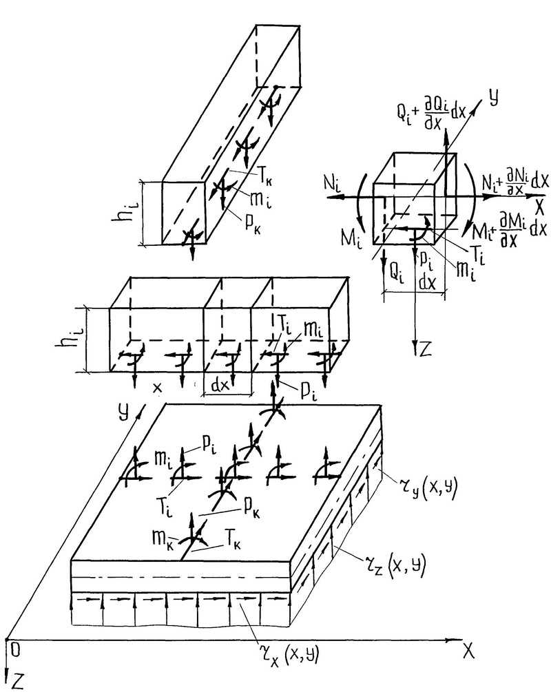

схем для приближенного решения задач изгиба пластин подкрепленных ребрами жесткости.Это то, что в Вашем вложении - для приближенного решения???
Это шутка такая, чтоли???
С каких это пор базовые дифференциальные уравнения теории упругости для элементарной площадки стали "для приближенного решения" ???
Я что, от жизни отстал ???
Вроде как всегда было наоборот - все методы есть попытка решения этого уравнения.
Но это, в общем то, лирика.
Мне просто интересно - на каком основании вы Разрешили поворот данного сечения ???
Нипанимаю.
Ну Вы его решать то пытались хоть???
Удивитесь - конечный результат изложен в формулах СП по жб. конструкциям
Кроме того, все коэффициенты и ограничивающие условия определены из этих-же уравнений.
сводится к передаче балкам нагрузки и участие в изгибе ребер в виде присоединенных поясков.Дык ить я на картинке даже вопросики нарисовал.

не совсем корректно. (См вложенный файл)Ну так нарисуйте корректно.
Про вложенный файл см. выше.
я тоже "просто прикинул" - плитная часть диам 8AIIIВона оно как.
Нивапрос конечно - можно ребра поставить почаще, и получить не изгиб в плите, а сдвиг - но это ставит под сомнение заявленные Вами кубы бетона.
Кроме того - до сих пор нераскрытым остался вопрос армирования продольных и поперечных ребер.
Тоже 8-кой армируете???
Наклонилось здание.И что?Непонятно, чтоли ??? - Деформации прошли под одним углом, а наклонилось все здание.
Вы двери/окна ставили вертикально, а после деформации они ВСЕ стали "наклонно".
Тоже касается и полов . Были горизонтально, а тут ВСЕ стали наклонно.
И что? Все конструкции целы.Криминал то в чем?Дык ить Вы сами про 2-ю группу предельных состояний мне втирали.

Написано мной было «Существуют с десяток (если не больше) моделей описывающие с той или иной степенью достоверности поведение грунта, как и несколько расчетных схем для приближенного решения задач изгиба пластин подкрепленных ребрами жесткости.»
И вот поражается человек, удивляется и видимо невдомек ему, что речь идет о системе «конструкция-плита-основание», что при сущ. Методах расчетов совместно деформируемых плит и оснований применяются следующие допущения:
Поверхности контакта упругих тел полагаются гладкими (функции, описывающие эти поверхности, всюду дифференцируемыми);
Вертикальные перемещения точек серединной поверхности плиты и поверхности основания одинаковы;
Деформации плиты описываются уравнениями технической теории;
Плита считается изотропной;
Материал плиты и основания линейно-упругие.
А вот для ребристой плиты добавляются еще и условия неразрывности деформации плиты и ребер, отражающие гипотезу прямых нерастяжимых нормалей и ненадавливания горизонтальных волокон.
И вот смешно человеку по какой-то причине, что при всех этих допущениях вышеупомянутая задача может быть решена только с той или иной степенью достоверности, т.е. приближенно.

И вот притягиваются «базовые уравнения теории упругости», а я всего-то во вложенном файле нарисовал расчетную схему взаимодействия плиты с ребрами жесткости и основанием, чего так и не сделал КОЛО. Кстати, вы задавали, а в чем там (в моем файле)некорректность ?
Вместо этого- «Мне просто интересно - на каком основании вы Разрешили поворот данного сечения ???
Нипанимаю. .
Удивитесь - конечный результат изложен в формулах СП по жб. конструкциям .
Кроме того, все коэффициенты и ограничивающие условия определены из этих-же уравнений. »

Вопрос о крене. Еще раз спрашиваю - в чем криминал, если вопрос об отклонениях от осей регламентируется? Если он в пределах требуемого? Да, плита многого позволяет избежать. И задача любого фундамента- не позволить передать усилия от сил морозного пучения на конструкции здания, если в них возникают недопустимые напряжения. Плита их и не передает. Не только мне ясно, что разность осадок столбчатых фундаментов при возвращении, или деформаций при пучении создает в узлах доп. Усилия, а поскольку перемещения верха фундамента происходят вверх-вниз (сезонность),то и усилия меняют знак. Или это тоже вызовет смех? Пример из классики: жесткая П-образная рама с жестким защемлением в фундаментах.

При этом, над опорой момент равен нулю, что не соответствует реальной работе конструкции....
У плиты есть несколько сечений, кроме как в середине пролета.
Одно из них, как раз, над опорой (т.е. в месте примыкания плиты к ребру).
Над опорой (ребром) - максимальный момент возникает при защемлении.
Речь как шла о плите, так о ней и идет. Только о другом её сечении.
Я его даже нарисовал, чтобы у "девочек и непосвященных" представление обо штом идет речь появилась.
Для кирпичного дома в два этажа - этого мало, для сруба - слишком много.
Для справки - нагрузка от веса человека, стоящего на одной ноге примерно равна 10 т/ м2
Ну и в третий раз повторюсь - деформации под одним, достаточно локальным участком фундамента, затрагивают ВСЮ конструкцию.
Крен плиты - приводит к отклонению осей от вертикали, а разница осадок столбиков - НЕТ

Что имелось ввиду – поскольку при шарнирном опирании плит по сторонам в пролете возникает (при тех же нагрузках) макс М, то и арматуру в растянутой зоне предлагалось подобрать по данному М.В пролете.
Шаг ребер....При таком отношении толщины плитной части к шагу ребер Ваша "плита опертая по четырем сторонам шарнирно" не потянет и 2,5 т/м2. Т.е. суммарная вертикальная нагрузка (от веса всех конструкций, полезной нагрузки на перекрытия и снеговой) не достигнет даже 250 т.
И вот смешно человеку ... приближенно.Там ниже было написано, отчего мне смешно. Потрудитесь перечитать...
в чем криминал, если вопрос об отклонениях от осей регламентируется?Это Вы будете "выпучивающемуся" углу заяснять, что оказывается ему дальше "выпучиваться" уже нельзя, т.к. отклонения осей от вертикали уже стало "даже чуток больше чем допускается строгими регламентами"...

Tсли Вам не стрёмно рисовать "для девачек и непосвященных" - нарисуйте разрез - какие слои и сколько чего там и где уровень воды находится....
Потом попытайтесь объяснить это чудо - как только плиту собрались делать - так и котлован вычерпался сразу???
БРЕД!!!
После чего найдите мою картинку "про крен и отлип" и чешите репу по поводу "ничего не перекашивает".

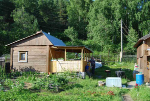

хочу поделиться опытом с покрышками под фундаментом.
на даче грунтовая вода находиться очень высоко 30-50см даже летом. внешний периметр дома стоит на столбиках, а все внутренние перегородки лежат на колесах 19 диаметра. периметр гуляет каждую весну как хочет.. дверь не открыть в принципе.. раз в пять лет приходиться поддамкрачивать дом и поднимать блоки т.к. они тонут((
а там где лежат по крышки двери все открываются на ура и что самое интересно.. колеса ни на 5 мм не утанули за все время..
если думаете что весной внешний фундамент поднимается выше внутреннего и поэтому внутренние двери хорошо открваются - не так. колеса так же поднимаются.
нынче хотим ради эксперемента под сарай подложить колеса и посмотреть что будет.
