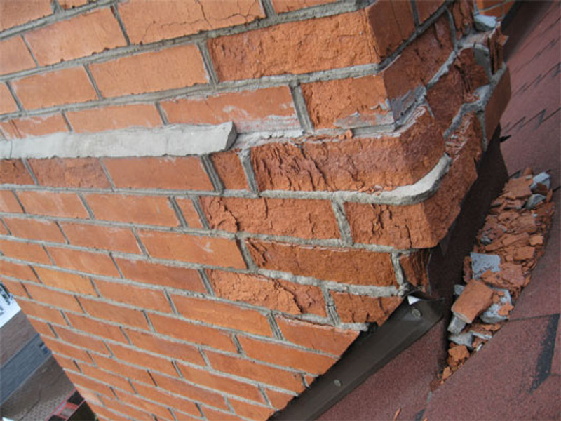

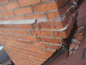

+500
на фото керамический обоженный кирпич разваливается, а говорим о вибропрессованном. Стеновой камень производят около 100 лет и довольны, мало того в ыропах, которую почему то все за эталон держат, обоженный рядный практически не производят, Блок требует утепления - однозначно, без вопросов, только маленький нюанс - блок идет в кладку -рядный, на облицовку - ломаный растр, ЭТОТ МАТЕРИАЛ ОБЛИЦОВКИ НЕ ТРЕБУЕТ! И опять же приснопамятная однородность стенового материала + эстетика ея мать. Я собственно производитель материала, поэтому задницу буду за него рвать. А вообще мнение мое такое - в сичашное время найти "плохой материал" трудно, есть неграмотное применение или проектирование. Удачи

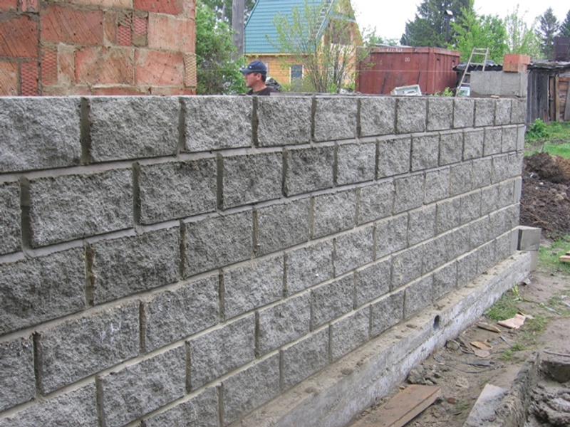

ОльгаЮр
В прошлом году мы построили дом на даче из именно таких блоков с ломаным фасадом, если интересно, могу фото сбросить. Удобно- за месяц стены и фундамент возвели, ну а что касается качества- тут я не специалист, просто деревянный дом я не хочу, боюсь пожаров, этот материал нам был удобен из-за быстроты возведения, за 2 месяца все нам сделали и с июля мы уже там жили.
ну что за вопрос????
конечно фото нужны!
конечно фото нужны!
googleuser
Да фото интересны и еще толщину, пустотность, сколько стоило, кто производитель напишите пожалуйста. Домик проектировали или сами прикинули что к чему?

ОльгаЮр
блоки у нас пустотность 40%, цена примерно 40-45 рублей за штуку была, плотность уже не помню. Все проектировали сами, хотя проект-это громко сказано, сломали старый дом, построили новый- побольше. При заказе предлагали крашенные блоки, но мне цвет -кирпичный не понравился, и было как-то неравномерно прокрашено, ну и решили, что наши джамшуты все-равно их раствором перепачкают, в этом году планируем покрасить дом.
Это - труба, вполне возможно повышенная кислотность или еще какая гадость (я не спец в этом) тут могла проявиться..

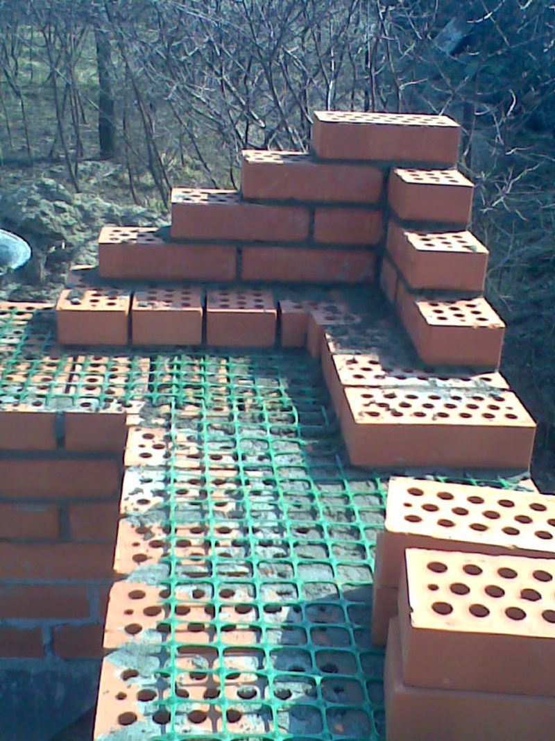

Раствор для кирпича: 3ч.цемента. 7-9ч. песка . Заместо глины мы давно уже используем Посудомоечное средцтво "Фери" или Капля . 20-30 мл. И раствор получается намного лутше чем на глине....А заместо высечки в прошлом году использовали сетку для дорожных работ ,она значительно дешевле....и по характеристикам подходит...
А заместо высечки в прошлом году использовали сетку для дорожных работ ,она значительно дешевле....и по характеристикам подходит...Что за сетка такая интересная? Вроде видел дорожные сетки, но они как то совсем по другому выглядят. Где купить? В связи с тем, что ложить буду в 1/2 кирпича мне узкая полоса нужна? есть такая?
По специальным готовым смесям для кладки кирпича что-нибудь сказать можете?
Посудомоечное средцтво "Фери" или Капля . 20-30 млНа какое количество раствора?

размеры у нас 188х190х390.объём 1 блока - 0,0139 куб. м.
Полнотелый - 29кг.
при весе 1 блока 29 кг - 1 куб м бетона весит 2086 кг.
вопрос: что это у вас за марка такая эксклюзивная, если рядовой бетон не может весить менее 2400. чего вы туда не докладываете?
googleuser
Я не увидел что он сильно горячится, тут вы зря. Вполне адекватно отвечает. Что касается рядового кирпича - то я его действительно не видел по европейским стройкам - по прикрепленной фотке выше видно, что используются стеновые блоки для фундаментов и крупноформатный поризованный керамический кирпич, да еще газобетон.
Но к вашему вопросу присоединюсь - вес фундаментного блока 20x20x40 - 38 килограмм, или почти 2400 кг на куб. В чем отличие вашего блока от ФБС (при близких размерах) ?
Бартерлог
в принципе так может весить керамзито- или шлакобетон. если они его делают, то почему не говорят.
в этом материале ничего страшного нет, кроме ограниченной несущей способности и неумения поддерживать качество в наших условиях.
