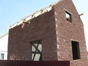

Да никаких сиклюзивов, керамзит - прочности блокам за глаза, а вот вес больное место, поэтому пытаемся хоть как то природу обмануть.
Ну в принципе не по адресу, потому что сказать цену могу 1 блока, а вот сколько будет стоить 5х6, какого камня по прочности? какого цвета? какого размера? Что еще можно Вам предложить это лучше в офис.
керамзит - прочности блокам за глазат.е. вы людей в заблуждение вводите? а зачем?
а может это у вас вообще шлакобетон?
Вводить в заблуждение??? Вы хоть классификацию бетонов посмотрите

Да есть заблуждение. Во-первых, ваши блоки хоть и на основе тяжелого бетона, но делаются совсем по-другой технологии, чем ФБС ( ФБС - ГОСТ 13579-78, ваши блоки ГОСТ 6133-99). Используется заполнитель - какой непонятно. Заполнитель может быть - песок природный и из отсевов дробления, искусственные пористые, из шлаков черной и цветной металлургии и прочее. Вы говорите, что фактически у вас керамзитобетон - какой керамзит используется - производитель, фракция?

ну ответили прямо пальцем в...вообщето я спрашивал про стоимость работы..блоки красного цвету я уже приобрел, теперь интересует стоимость коробки...спасибо если кто проконсультирует.

Да уж, договорились называется! Попробую объясниться. Тяжелые бетоны имеют плотность 1800-2500, поэтому когда кто то категорично объявляет, что рядный ( ну будем считать человек некорректно обозначил тяжелый ) бетон имеет плотность 2400
епрыст, аргументы в студию. Далее ГОСТ 24211 четко обозначает критерии добавок, керамзит тут идет спокойно. Вводить в заблуждение - ну типа обманули - вместо диабаза за 400 грохнем керамзита за 800
Поэтому если для снижения веса конечного продукта в смесь вводятся добавки не противоречащие ГОСТу, то что, это называть обманом? Далее - безусловно это тяжелый бетон, вынужден повторить, керамзит бетон не может быть плотностью более 800. Я опущу вопрос о точности определения плотности продукта путем умножения ВЕСА блока, реально плотность нашего материала будет в пределах 2200. Вводить в состав смеси шлак неразумно, это длинная тема. Рассуждать о том зачем снижаем вес тоже вроде как все ясно. Ну вот примерно так.

Не понял, чем вам не нравится метод определения плотности ? У блока есть геометрические размеры, считаем объем, делим вес на объем - получаем плотность.
То что ваш наполнитель соответствует ГОСТу - это хорошо. Не понятно правда, почему вы сразу не пишите про свою продукцию, что ваши блоки КЕРАМЗИТОБЕТОННЫЕ.
Рекомендаций для использования керамзитобетонных блоков для стен цокольных этажей и подвалов не встречал, если есть инфа, где описано применение блоков именно в таком аспекте, дайте ссылку, будет интересно почитать.

То о чем вы говорите - это определение плотности после определенных процедур. Я же и Бартерлог посчитали плотность просто взяв размеры и массу готовых изделий - так как их отгружают покупателю, т.е. посчитали ФАКТИЧЕСКУЮ плотность, а не лабораторную.
Ну тогда последние вопросы, поскольку для меня вроде как все понятно уже :
- процентное содержание керамзита (если это не коммерческая тайна)
- отличие ("на пальцах") вашего блока от блока ФБС 20x20x40
- почему блоки ФБС не делают пустотными ?
Лев
- Для М-200 не более 4-5% т.е. "не пылевая" замена поризованых.
- ФБС вибролитые т.е. уплотнение идет глубинными вибраторами в форме, у нас вибропрессование, отсюда отличия - у нас равномерность плотности на массу на объем, у них W выше, даже не скажу насколько, но выше ( если конечно их уплотняли).
- Требования к прочности, они ведь идут не только на фундамент дачных домов, а в ПГСе требования оч жесткие, реально с 30% пустотностью спокойно можно работать в малоэтажном домостроении, да собсно и работают.

Стоимость у нее правда очень высокая у нас 5.500-6.500 за куб. выходит (от размера блок зависит), никак дешевле не найду. Кто-нибудь подсказать может по самому материалу?
Что за блоки? где купили? а утеплить?
