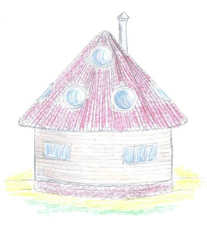

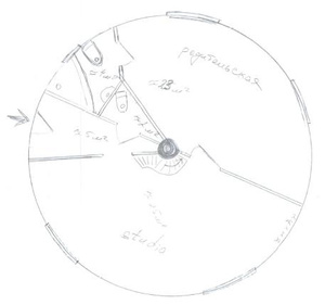

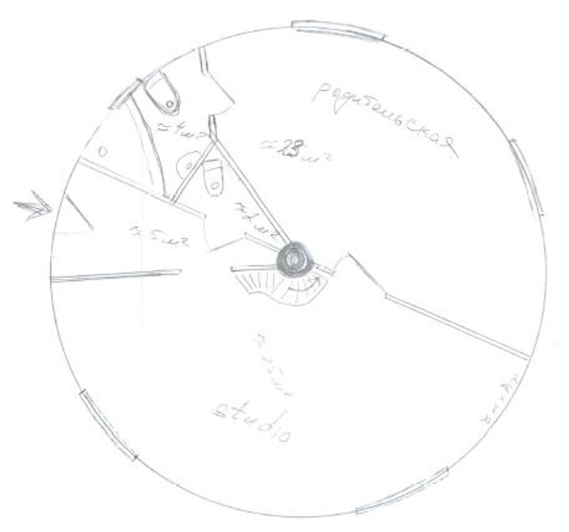

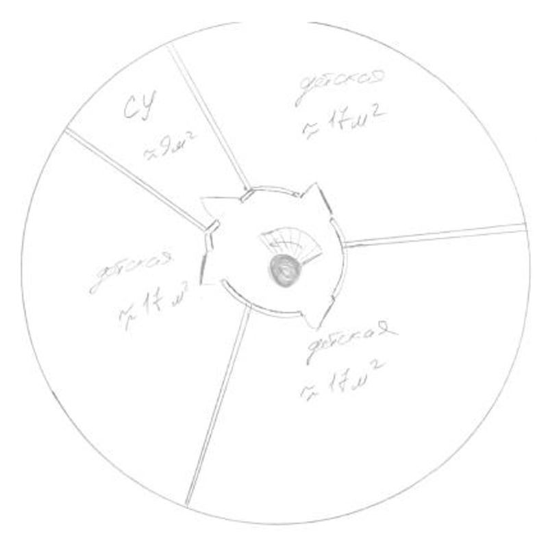

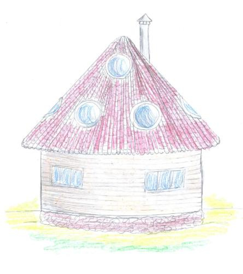

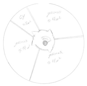

ЕвгенийNSK2010
в жизни все просто - зри в корень
совмещение гостинной и кухни это понятно
а почему спальня родителей на 1 этаже?
да и не нужна она такая большая ...
лучше сделать игровую комнату большую или зимний сад (можно совместить с кабинетом и тп)
спокойнее будет если будуте спать недалеко от детей...да и детям иногда кошмары сняться
мухоморчик конечно страшненький
но для зарисовки пойдет ...
только я бы добавил еще подвал (котельная, кладовка и тп)
чтоб не было потери тепла

мухоморчик конечно страшненькийСогласен. Мечта слабенькая. Давайте добавим подвал и еще один этаж, плюс закрытую круговую террасу на первом этаже и открытую на втором под общим куполом (конус не катит). Купол у меня есть, ей понравится. Спецы! Прорисуйте идею, полезно для собственного развития даже, и даме нужно помочь.но для зарисовки пойдет ...
коструктивно рассуждать намного сложнее.Моё неподдельное восхищение!
Поразительно исчерпывающе-лаконичная планировка!
Не более чем добавлю несколько своих соображений:
1. Ориентация входом на Север, ибо у нас преобладают юго-западные ветра. Но разумеется привязка эскиза к конкретному участку не проведена, а то может потребоваться еще и южный выход ("в сад", etc.)
1.1. Зимой северные ветра дующие во вход это конечно плохо, но снегопады идут, как я понимаю, чаще при других ветрах.
1.2. Ориентация санузлов тож получится на Север, соответственно ни одно жилое помещение не ориентировано на Север! Прекрасно!
2. Нужна двойная входная дверь или тамбур. Если внутри выгородить тамбур будет жалко, пристройте тамбур в виде одноэтажного грибка-соседа, это позволить повернуть вход на Восток, козырек над дверью - шляпка третьего "грибка".
3. Туалет в прихожей: поставьте сдвижную дверь, (ликвидируйте мертвую зону).
4. У вас будет печь в центре? Хотя похоже нет, у вас в центре лестница. Если источник тепла будет "обособлено-выносной" ("типа котельная") сделайте его расширением грибка-тамбура.
5. О высоте стен. Думаю детским на втором этаже следует иметь часть вертикальной наружной стены (ну там 0,7-1,5м). В ней дополнительные "припольные" окна сделать можно ("полусолнце" над полом). Это и света в детскую прибавит и позволит поэффективнее задействовать зону около наружной стены.
P.S.: Йа ниппонил, гиде витряк-илехтрахениратар???
Али ваш муж ужо ни илехтрег? Али вы ужо ни за икалохию?
Damira008
совмещение гостинной и кухни это понятноЭто не проект. Это эскиз. Набросок. По-моему любому понятно, что нужно еще и несущую конструкцию ставить.
спокойнее будет если будуте спать недалеко от детей...да и детям иногда кошмары снятьсямухоморчик конечно страшненький
чтоб не было потери тепла![]()
Моё неподдельное восхищение!Спасибо.
Нужна двойная входная дверь или тамбур. Если внутри выгородить тамбур будет жалко, пристройте тамбур в виде одноэтажного грибка-соседа, это позволить повернуть вход на Восток, козырек над дверью - шляпка третьего "грибка".Не, крыльцо конечно будет, без него никак. Это я сам домик нарисовала.
Туалет в прихожей: поставьте сдвижную дверь, (ликвидируйте мертвую зону).Мёртвую зону. Вы имеете ввиду в углу сектора? Так там можно сделать нишу, на пример.
У вас будет печь в центре? Хотя похоже нет, у вас в центре лестница. Если источник тепла будет "обособлено-выносной" ("типа котельная") сделайте его расширением грибка-тамбура.Небольшой настенный котёл. Размещение - кухня.
О высоте стен. Думаю детским на втором этаже следует иметь часть вертикальной наружной стены (ну там 0,7-1,5м). В ней дополнительные "припольные" окна сделать можно ("полусолнце" над полом). Это и света в детскую прибавит и позволит поэффективнее задействовать зону около наружной стены.То есть предлагаете поднять цилиндр еще чуть выше первого этажа?
Йа ниппонил, гиде витряк-илехтрахениратар???Ну ветряк, это конечно сильная вещь. Но дюжь г р о м к а я.... По этому поводу еще будут мысли. Надо только дом построить. Да сына родить.
Деревья уже посажены.
Ну а так, если чуть серьёзней, так как в Сибири солнечных дней достаточно много лучше всё-таки солнечные батареи.
Согласен. Мечта слабенькая. Давайте добавим подвал и еще один этаж, плюс закрытую круговую террасу на первом этаже и открытую на втором под общим куполом (конус не катит). Купол у меня есть, ей понравится. Спецы! Прорисуйте идею, полезно для собственного развития даже, и даме нужно помочь.Спасибо.![]()
" Мёртвую зону. Вы имеете ввиду в углу сектора? "
Нет, подразумевается сектор растворения двери.
" ...поднять цилиндр еще чуть выше первого этажа? "
Ага. А если добавить и нижнее "полусолнце", получите "подпотолочные" окна на 1-м этаже, а снаружи это будет смотреться круглыми окнами. Не нравятся полукруги, сделайте треугольники, получится снаружи ромб.
"Ну ветряк, это конечно сильная вещь. Но дюжь г р о м к а я.... "
Не лопастной. Парусный.
"лучше всё-таки солнечные батареи.
Стоимостью интересовались? Тогда вопрос, а муж-то точно электрик? А то может всёж топ-менеджер РАО ЕС?
Может всё-таки солнечными коллекторами на тепловых трубах обойдетесь? Зимой у вас всяко уж котлу пахать, а так хоть летом будет ГВС обеспечено.
Может всё-таки солнечными коллекторами на тепловых трубах обойдетесь? Зимой у вас всяко уж котлу пахать, а так хоть летом будет ГВС обеспечено.На данный момент меня больше интересует сама конструкция. Монтаж.
1. Комнаты заложены не маленькие. Думаю нужно будет по радиусу ставить колонны...
2. Центральная колонна. Как её можно сделать? Это ж метров 10 будет. Такого длинного и объёмного бруса не найти. Или монолит? А если составной брус/бревно, то как скреплять ввысь? Болтами? Или есть еще методы? А шататься не будет? Ведь на ней почти всё держиться.
интересует сама конструкция. Монтаж.С конструкцией стены все-таки сперва определитесь, Гнутые элементы или по радиусу выпиленные. А так-то конечно, "Фахверк - ваше всЁ!"
если составной брус/бревно, то как скреплять ввысь? Болтами? Или есть еще методы?Берите неоцилиндрованные брёвна, будет стильно! Концы чуть стесать до получения плоскости и стянуть проволокой. Поищите в округе старые деревянные столбы ЛЭП, посмотрите: надёжность соединения проверена десятилетиями эксплуатации под открытым небом на многих тысячах столбов.
P.S: Столбы покрыть резьбой, хохломой, тотемными знаками, славянскими рунами, шаманскими бубнами и связками чеснока!
