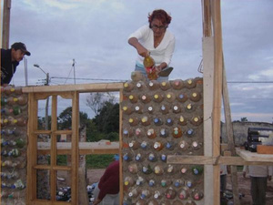

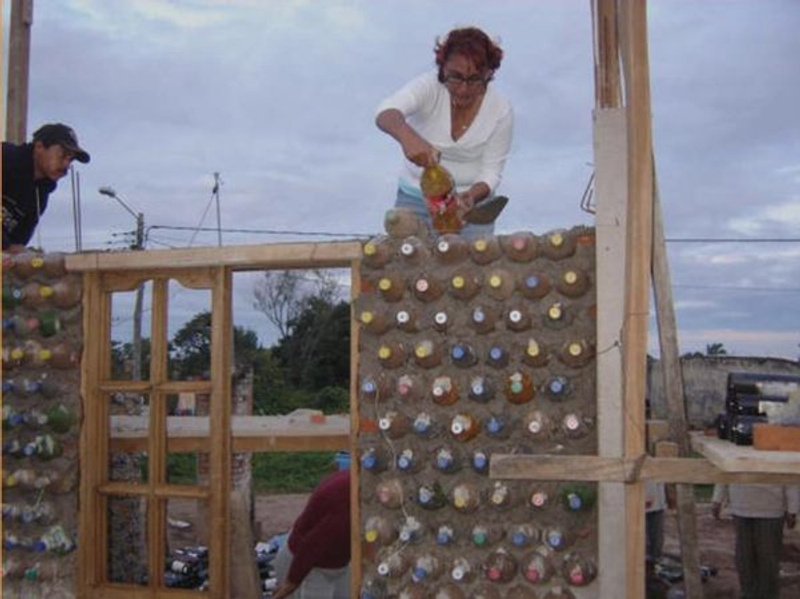

Ребята, есть идея! Супернедорого.если собирать бутылки самому, то возможно
