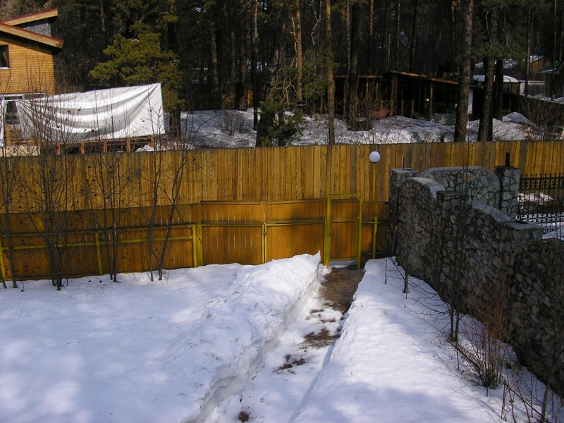

Век живи, век учись. Весенний паводок показал что участок находиться по пути следования талой воды. Сей факт подпортил жизнь, ну да ладно.
В общем летом надо делать дренаж по двум сторонам участка. Посидел почитал и мысля пришла. Что если выкопать траншею, сделать что то типа передвижной опалубки и не спеша залить траншею и сделать отвод в самый низкий угол участка что бы вода уходила.
Может у кого еще есть мысли как реку отвести от участка, а то так и буду с лопатой и насосом бегать (((

Так у меня вода то от соседей и идет. Просто так получилось что по ходу воды у меня и дом стоит и септик, а самый низкий угол участка выходит на дорогу. Не хочу что бы сл. весной у меня повторились вчерашние приключения с лопатой и насосом.
на одном из форумов читал....прокапать траншею по периметру участка с уклоном в самую нижнюю точку на край участка для вывода воды.....в канавку по периметру положить п/э трубу (диаметр думаю не меньше 10 см)...предварительное ее продарявив по всему периметру...и обернуть эту трубу геотекстилем (геотекстил пропустит влагу но задержит песок, грун и т.п.)..уложить обернутую геотекстилем трубу в канавку и закапать...что скажите про такой вариант?....сам себе думаю в будещем так сделать (канаку капать думаю до уровня глины или чуть ниже, т.к. глина плотная и она плохо пропускает влагу)
Вот только закапывать данную трубу необходимо щебнем. Тогда это лучшее устройство дренажа.

Я планирую по периметру участка где основной поток подходит сделать открытую траншею. А под участком уже можно слой щебенки и земли сделать что бы лужи не стояли а уходили.
У меня то основная проблема в том что через меня основной поток со всей округи идет и на пути этого потока дом и септик. Отсюда и беды.
Сейчас с помощью такой то матери и лопат поток отвели, воду откачали. Но проблему то надо раз и на всегда решить.

Ну под участком - копаем траншею до глины, засыпаем слой щебня и немного земли что бы травка росла. Ну можно между землей и слоем щебня еще геотекстиль наверное положить. В теории вода должна впитаться через слой земли и т.к. у щебня сопротивление воде меньше то вода должна пойти в вдоль канавы заполненной щебнем.
Канавки да выкопал. Говорю же с помощью такой то матери и лопаты ))) Ну ломик 1 раз пригодился. У меня выбор небольшой был. Или долбить грунт или смотреть как дом топит.

У вас ,как я понял проблема с поверхностными талыми водами?Если так,то нужен не дренаж,а обваловка и,водоперехватывающая и водоотводящие траншеи,открытого типа.Водоперехватывающая траншея устраивается вдоль стороны участка ,перпендикулярно которой идет поток,за ней-обваловка(склад вынутого из траншей грунта).Две водоотводные траншеи устраиваются по сторонам участка,перпендикулярно водоперехватывающей.Если делать дренаж,он до паводка просто не протает,и вода снова пойдет по верху.
Ну я так и планирую. Только может лучше траншею по глубже сделать чем вынутый грунт оставлять?
Вообще,если кошерно делать,то надо знать расход паводковых вод и исходя из него считать площадь сечения.Но так,как никто ничего мерить не будет,строить придется чисто по народному.,так что поглубже хуже не будет.
