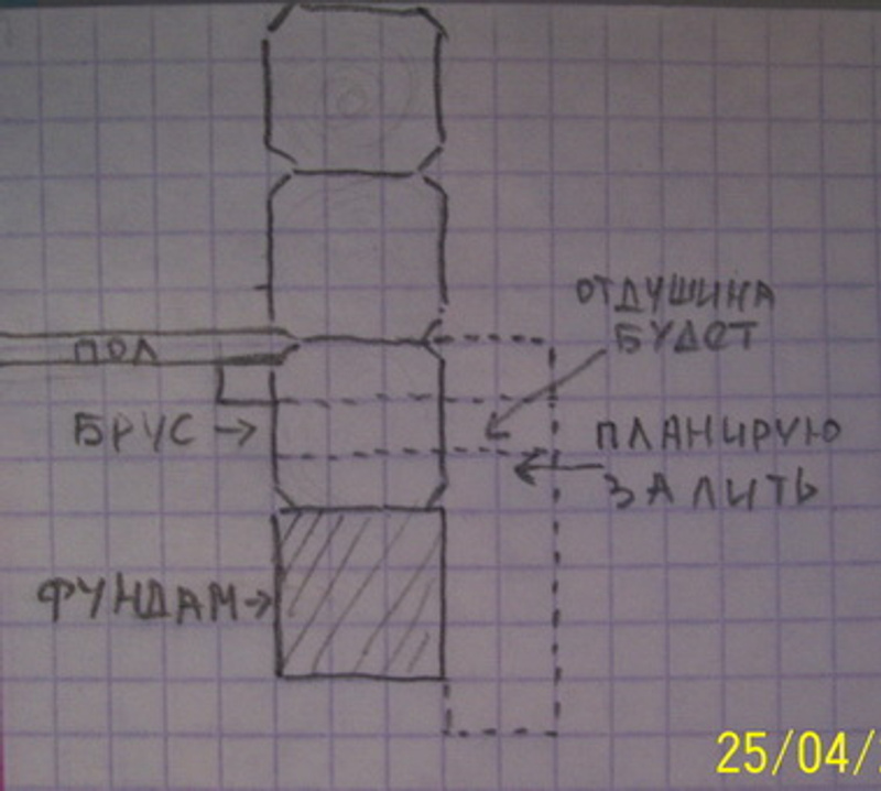

Посоветуйте, фундамент на даче (строилась давно) выше земли всего на 10 см. В этом году из за паводка подтопило малость,вода прошла по середину первого бруса, и соответственно вода под пол попала, погребок затопило. У других конечно хуже в этом году. Но не хотелось бы в будушем такого. Можно ли надставить фундамент,залить первый брус (как на рисунке), в нём сделать тех.отверстие под проветривание. Пол внутри над первым брусом лежит. Хотел бы знать не будет ли этот самый, залитый первый брус гнить от этого.
а если в следующем году вода пониметься на два бруса, что будите делать? опять заливать
ЕвгенийNSK2010
в жизни все просто - зри в корень
а может стоить устранить проблему?
а не бороться со следствием?
сделать так чтоб талая вода шла мимо дома...
откидывать снег вовремя от дома и тп
Скорее всего, будет. Предлагаю альтернативное решение, баню по самую ватерлинию обмотать стрейч плёнкой перед паводком. После схода воды, снять.
поддомкратить баню на например кирпичи. Потом залить
Вы не сообщили ленточный фундамент или столбчатый, как опираются лаги под домом (столбики или лента), габариты дома?
В любом случае- нужно подымать дом дом мм на 200. Оставить его на временных прокладках для просушки подпольного пространства. Откопать снаружи и устроить обмазочную гидроизоляцию после выполнения дополн. бетонирования.Сделать отмостку. Если оставить все в таком состоянии и долить, то брус с большой вероятность начнет гнить...

Подобная ситуация, фундамент старый выполнен частично из блоков, частично из кирпича с цементом, можно по подробнее про отмостку и обмазочную гидроизоляцию
Откопать снаружи и устроить обмазочную гидроизоляци....Сделать отмостку...И зачем, позвольте полюблпытствовать???
От гнили нижнего бруса это не защитит.
От паводка - тоже...
Никакой необходимости в устройстве обмазочной гидроизоляции нет
. Да и отмостка - совершенно для другой цели сооружается....
Необходимо поднять сруб и обеспечить проветривание подполья.
Никаких других мероприятий делать не требуется...

Если к брусу подлить бетон, то брус точно сгниет. Есть наглядный пример: нижний венец в деревенском доме сгнил примерно через 8 лет после того как его обложили кирпичем.
Чего ещё проще? повыше немного подними и не заморачивайся. Но опять проблема -не каждый подлезет. Может с рычагами и клиньями как то подумать? И когда это всё взгромоздиш- Прокладку между кирпичем и деревом сделай , хотя бы из рубероида .Смысла применять дорнит не имеется - лишняя трата денег. Щебень, предлагаемой вам фракции 0-70 трамбуется катками, лучше вибро. Для подушки под подобный фундамент используется щебень фракцией 5-20. Если есть желание- трамбуйте послойно. ПГС кстати дешевле.
На глубине 0,8м начинается песок (какой х.з.).А я бы - постелил.
