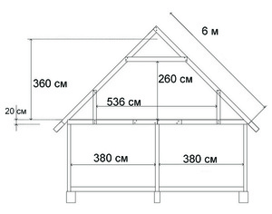

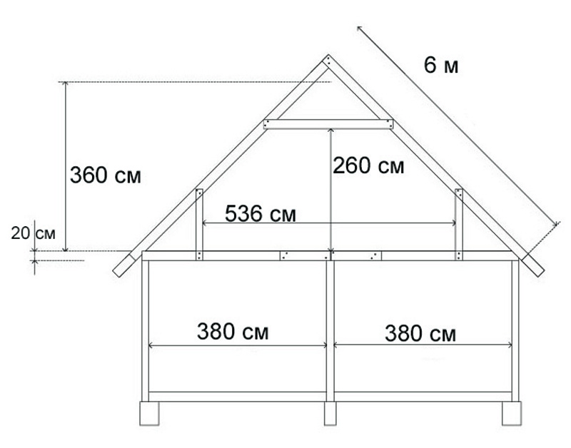

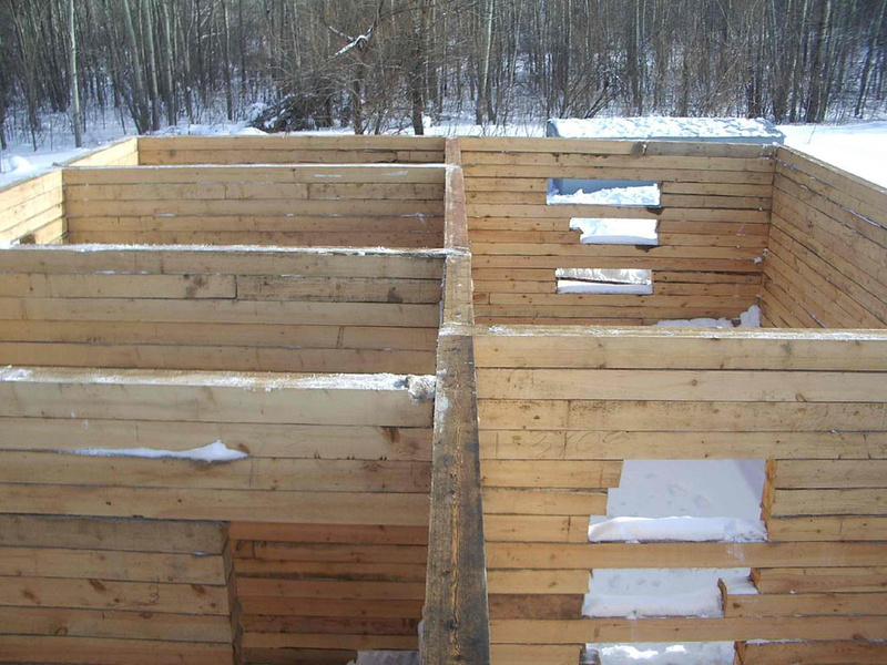

Добрый день.
Есть коробка дома из бруса 150*150. размер коробки 11м * 8 м, центральная перегородка по длинной стене.
необходимо выполнить работы по укладке балок перекрытия (думаю положить брус 4м 200*150, через 80 см). поставить крышу, крышу в будущем под мансарду (утеплять в этом году не планирую) будет использоваться, выкладываю схему как планирую делать….есть ли какие ошибки в такой конструкции? Стропила доска 200*50, расстояние между стропил как и балок через 80 см.
Материал крыши – металлочерепица (толщина 0,5 мм, покрытия полистер или пурал..еще не решил).
Если есть предложения-замечания по улучшению конструкции с пониманием их выслушаю.
Так же готов рассмотреть предложения по стоимости работ (материалов).
стройка в городе.
стройка в городе.

А у меня есть некоторые сомнения:
1. Шаг балок (стропил)….растояние 80 см между балками нормально? Или уменьшить размер шага.
2. Балки на средней стене (стена толщиной 150 мм) будут стыковаться одна к другой и опираться на эту стену по 75 мм каждая…..балки с обоих боков думаю доской 200*5 и длиной 1 м скрепить с помощью шпилек. правильно делаю?
3. Вертикальная стойка под стропилиной опирается на балку, в этом месте балка со временем не прогнется?? (ведь эти вертикальные стойки в дальнейшем будут обшиваться/утепляться и будут служить стенами мансарды).
4. Еще думаю для усиления конструкции по крайним стропилам поставить по центру вертикальные столбы (бабкой вроде завется) и по центру на центральную стену где-нибудь одну. поставить. Можно так?
Если деньги не куда девать, то можно и накат из брёвен как в блиндаже сделать. А если строить рационально, логично воспользоваться регламентирующими документами, например - СП 31-105-2002
интересная книженция.
а в чем по вашему мнению в моей конструкции избыточность?
а какие балки на потолок надо если шаг 80 см...
я еще с учетом того что высота балки 20 см, пока будет чердак не жилой, то слой утеплителя 20 см в самый раз для наших зим.
