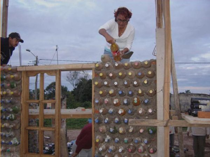

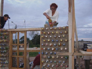

А если рядом есть фермеры - можно из соломы - она вообще бесплатно будет.

За эти деньги можно попробовать построитьи безкаркасный соломенный дом, и может получится войти в бюджет и с каркасом - но по площади меньше.
За эти деньги можно попробовать построить бескаркасный соломенный дом
_______________________________________
Интересно, что такое, бескаркасный соломенный дом?
Это одноэтажный дом, когда крыша лежит прямо на соломенных блоках, а не деревянном каркасе. строится очень быстро и легко

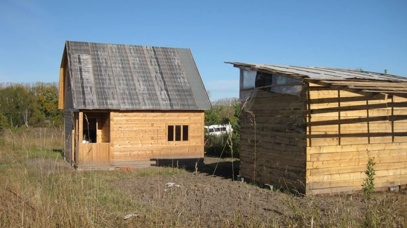

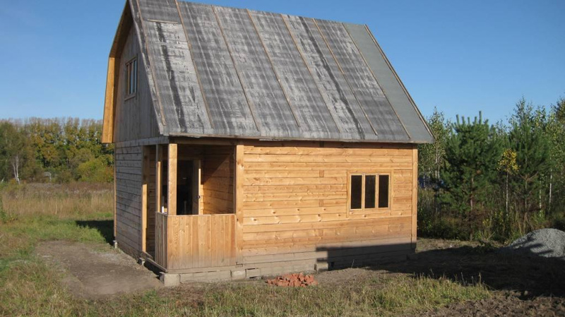

здравствуйте, здесь я. не очень понимаю за что меня снесли, думала что топик создан для взаимопомощи а не для рассказывания сказок про серого волка и соломенные дома.
задавайте вопросы что интересует расскажу еще раз))) сегодня даж фотку дома с баней притащила из дома, но вот думаю стоит ли выкладывать, опять за флуд примут видимо))
МОДЕРАТОРЫ! не могли бы вы быть так любезны и пояснить в чем проблема? в соседнем топике про доски и тому подобное даже адреса называют, а я же к тому даже не помню как фирма называется
рискну - выложу еще раз))) повтояюсь что домик обошелся около 200 в таком виде, а баня около 80.
домик уже с небольшими нашими доделками
написала еще одно сообщение, все расписывать впустую как то не хочется, вдруг опять снесут, задавайте вопросы, буду отвечать.
а вообще на 300 тысяч даже меньше у нас получилось 2 строения)) ну естественно еще отделка и крыша и все такое, так что за 350, ну может чуть больше небольшой домик вполне ерально построить
