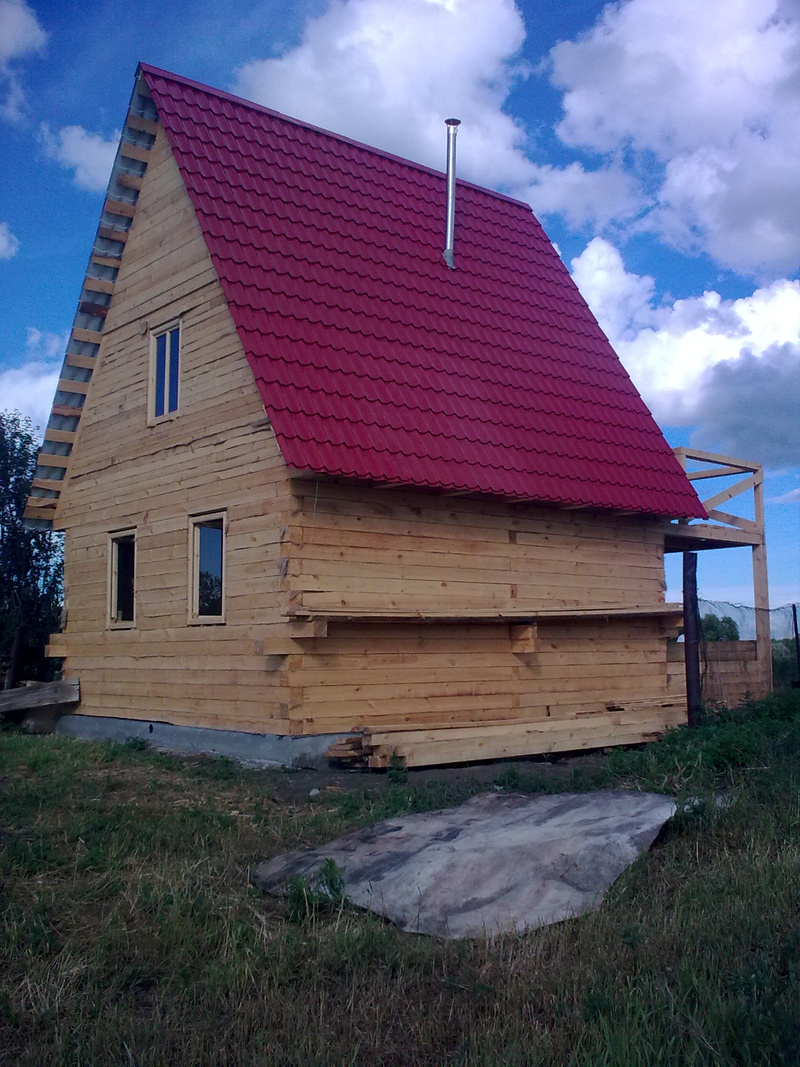

Вот поэтому , ну никак нельзя домик для проживания построить за 350 тыс.
Сегодня поделился про топик со своим напарником. Он показал домик домик из бруса150*150 прим 10*10м с мансардным этажем, Прим в 160-180 обошелся. Фундамент делали сами, и техника у них своя. Но все остальное делали таджики, им из180 всего 30досталось. Но опять же без окон и дверей.
Можете убедиться самию Тостого 340 с чем то, Увидите издалека по нечетной стороне, он там единственный из бруса, под металопрофилем оцинковкой.

А чего невозможного то?
Рассмотрим дом 8*8.
Фундамент по принципу как делают в Канаде сверлят буроямом дырки загоняют в них сосновые бревна и закапывают трамбуя, такой фундамент там обходится в 1000 канадскиз долларов, такой фундамент стоит 50 лет.
У нас бревна – 10800 руб.;
Буроям - 2400 руб.
Работы – 4 азиата по 800 руб., 1 день – 3200 руб.
Итого 16400 руб. фундамент.
Стена брус 150*150 – 65000 руб. на весь дом.
+ центральная несущая стена – 16000 руб.
Кладка бруса 20 – 25 тыс., тут я не очень ориентируюсь;
+ пакля – не знаю сколько, пускай 5000 руб.
ИТОГО стены 106 - 110 тыс. руб.
Потолок
Лаги доска – 50*150 – 3500 руб.
Доска снизу лаг 30 –ка – 10000 руб.
Доска сверху лаг 30-ка – 10000 руб.
Между ними 100 мм минваты 6,5 кубов по 2800 за куб – 18200 руб.
Работа 3 чурки – 3 дня – 7200 руб.
ИТОГО потолок 50 тыс. руб.
Крыша
Стропила доска 50*150 – 4500 руб.
Обрешетка доска 30-ка (не обрезная) – 9500 руб.
Шифер 120 кв. м. грубо 100 руб. квадрат – 12 тыс. руб.
Руберойд под шифер – 2 000 руб.
Работа, грубо 15 000 руб.
ИТОГО крыша 43 000 руб.
Отопление.
Котел – 20000 руб.
Радиаторы чугунные 7-ми секционные – 4 шт. по 2700 руб – 10 800 руб.
Труба пластиковые и фитинги, грубо 5000 руб.
Монтаж отопления, я бы сам делал
Итого отопление 35800 руб.
Окно 4 шт. 28000 руб
Дверь входная – 1 шт. 8000 руб.
Монтаж самостоятельно
Все в доме можно жить, далее возводить внутренние перегородки и делать отделку и дополнительно его утеплять
ИТОГО весь дом обошелся 291 тыс. руб.
Умножаем эту цифру на 30% (непредвиденные траты и расходные материалы, привозка материалов) получаем 378 тыс. рублей, т.е. почти уложились в указанную сумму.

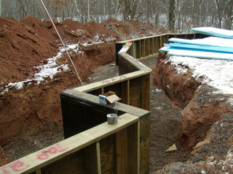

сколько интересно простоит такой фундаментзнакомое фото))) америкосы утверждают что дома с таким фундаментом с 70-х годов стоят...
п.с. есть целый альбом фотографий дома(купольного) на этом фундаменте...
Какое дерево в него заложите - столько и простоит.
Может всего пару лет простоять, если как в приведенном примере подход будет.
А может и 50-70, как в "американских" источниках утверждается.
Наши "российские" источники утверждают, что существует масса домов, на подобных фундаментах, которым уже под двести лет будет.
.Может всего пару лет простоять, если как в приведенном примере подход будет.

Нет, я не знал, что бетон впитывает и передаёт влагу из земли. Как-то так сложилось, что видел много раз, как брус кладут на фундамент - ничего не впитывает, не передаёт, и не сгнивает. Обычно кладут полоску рубероида или подобное. Она здесь имеет решающее значение? Т.е. по-Вашему, ели положить полоску рубероида то дом не сгниёт, а если не положить - то прям через 2-3 года? Без полоски рубероида бетон как давай влагу из земли в дерево передавать...
Ладно, бог с ним с землёй. Всякие лёгкие садовые конструкции делаем так: вкапываем вертикально прямо в землю деревянные стойки, окрашенные снизу кузбасс-лаком или ещё что под руку попадётся, на эти стойки крепим чего надо. Лет 5 такая возня стоит в земле и не сгнивает, отлично несёт нагрузки на излом с приличным рычагом. На каркасе самоделкина дерево вдали от земли, нагрузку несёт на сжатие (мы говорим про низ каркаса дома) - и прям через 2-3 года оно ослабнет?

Про силы пучения я устал страшилки слушать. У нас в деревне кладут дома на ленточки безо всяких расчётов, лаги пола опирают на столбики внутри периметра, погреба обкладывают в четверть кирпича, как у самоделкина на фотке яма для ввода воды в дом... и ничего нигде не выпирает, не ломает, дома не падают. Знаю, просто грунт нормальный - ну так может и у самоделкина грунт нормальный, Вы же не знаете! Зачем все эти страшилки про покосившийся и рухнувший дом?
Ну, бывает, просядет чуток фундамент в первую весну. Почитаешь интернет - так это всё, крантец, катастрофа, надо было раньше думать, надо было заказать анализ почвы, надо было заливать сплошную бетонную плиту и прочий бред. А в реальном мире - приподнимают мужики сруб паровозным домкратом, подливают фундамент и ставят на место.

Правильно говорят, если сделано по технологии может и 70 лет и 200 лет простоять. Я сам такое наблюдал. А если просто доску поставить на землю, то простоит недолго, в зависимости от нагрузки на них, потому как стоять будут долго, но сломаются при малейшей нагрузке.
Не знаю кто и как тут считал, но если не изменяет память он как раз в 500т.р. и укладывался.
Правильно говорят, если сделано по технологии может и 70 лет и 200 лет простоять. Я сам такое наблюдал. А если просто доску поставить на землю, то простоит недолго, в зависимости от нагрузки на них, потому как стоять будут долго, но сломаются при малейшей нагрузке.Не утрируйте, Самоделкин ставил доски не на землю, а на плиту. Вас, как я понимаю, не устраивает исключительно высота плиты - т.е. удаление доски от грунта. Это Ваше личное мнение - возможно оно сходится со СНИПами, но точно не является 100%-но верным. Сам я красиво писать не умею, но вот удачный отрывок:
"Когда-то давным-давно, я еще был мальчишкой, а мои родители собирались приобрести участок для дачи, к нам в дом попал номер журнала «House beautiful». Можно перевести как «Красивый дом». Мы его до дыр засмотрели. Все было интересно. Но особенно описания домов. Как это и положено с цветными фотографиями, с чертежами планов. Один дом нас всех поразил. Его стеклянные двери открывались прямо в сад, а пол был просто на уровне земли. Никакой ступеньки не было. Надо сказать, что когда мой отец построил дачу, там тоже был выход в сад через стеклянные двери, а пол отстоял от уровня земли на одну ступеньку. Архитектор, которого, пригласил мой отец для проектирования дачи, заявил: «я не могу сделать пол на уровне земли, я могу сделать его очень близко к земле». На том и порешили.
Я прекрасно понимаю, что то, что годится в Америке, будет не очень практично или совсем невозможно у нас. Но, вот финны, например, тоже строят дома с очень низким над уровнем земли полом. То есть, что это я? Финны строят так, что могут иметь пол на любой высоте, на которой они захотят, но очень часто это оказывается уровень земли или несколько сантиметров на ним.
Да, я описывал такую технологию устройства фундамента, при которой высота пола находится на расстоянии 15 – 30 см от поверхности земли. Теперь у меня встречный вопрос: когда вы спрашиваете меня про высокий цоколь, т. е. уровень пола поднимается на высоту примерно 1 м над поверхностью земли, вы что собственно имеете в виду? Для чего вам нужен пол на высоте 1 м? Чтобы дальше видеть через окна (высоко сижу, далеко гляжу)? А почему 1 м, а не 1, 8 м?
Я знаю, что так принято у нас строить. Но почему? Для чего вам нужен высокий цоколь (читай: уровень пола)? Не вызванный какими-либо внешними обстоятельствами, а нужный именно вам?
Мне кажется, что здесь виноват тот же самый подвал. Нам нет резона заглубляться в землю более, чем на 1.8 м, поэтому нам нужен цоколь 0,6 – 1 м, чтобы иметь полноценное по высоте помещение в подвале. Какие еще причины для высокого цоколя?
Я предполагаю, что кто-нибудь скажет про снеговой покров. У нас высокий снеговой покров, поэтому надо делать высокий цоколь. Почему? Что снег не может завалить и часть стены над цоколем? Я был на Диксоне. Там дома завалены по окна, а в некоторых случаях и по крышу, а то и вместе с крышей. Я не видел там особо высоких в связи с этим цоколей.
Конечно, если вам позарез нужен пол на уровне 1 м над поверхность земли, то делать плиту-фундамент на уровне земли не есть самый практичный вариант. Если все-таки остановиться на плите, то ее можно и заглубить. Никто не мешает. И получить тот же самый подвал."

вот это обошлось в 180 тыр размер 6х8А по подробнее можно?
брус 150
А то у меня сосед нынче строил дом 7х8, так у него только на материале вышло около 300000 руб.
путешественник31
За что
180т.р за весь дом??? где это такое продают?? Контакты??? пойду покупать...
transs
на фундамент - 10 кубов бетона - 25000
брус - 14 кубов - 70000
металлочерепица - 30000
доска 40 - 6 кубов - 30000
итого 155000
мелочовка (гвозди, и т.п.) - 25000
СТРОИЛИ САМИ - ЗИМОЙ БЕЗ УТЕПЛЕНИЯ ЖИТЬ НИЗЯ, ВОДА - КОЛОНКА, УДОБСТВО НА УЛИЦЕ

"лохи" до сех пор не верят что можно строить дёшево...вот это обошлось в 180 тыр размер 6х8А обрешёточка под металлочерепицу неправильно приделана....
брус 150
Да и в "смете" её нет, видимо халявная

а что там неправильно с обрешоткой?
в "смете" её не выделял - там ушло, что-то около полкуба 25-ки - это вместе с черепицей,
лаги и матки из того же бруса, стропила, пол, потолок из 40-ки
Также в смете нет окон, двери, отопления, пола и потолка.. всё к тем же 400-500 тыс и придём.
придем к 400 - но это уже будет дом в котором можно зиму пережить180 000 - это фундамент, стены, пол, потолок, крыша
плюсом - установлена печка термофор, окна одинарные 4 шт по 1100 р, и дверь китайская за 2000 р
ЗЫ: строить бы себе ЖИЛОЙ дом такого типа не стал бы, потому что есть где жить, а вот если б прижало то построил бы просто 6х6 с низенькой крышей, думаю в 350 бы уложился - не коттедж конешно, но перекантоваться до лучших времен можно
а что там неправильно с обрешоткой?По обрешётке-не выдержан шаг, в верхней части крыши саморез вкручен не подребро, а видимо в ниже.

В вашей смете не учтены:
1. Транспортные расходы на доставку материалов, даже если у вас грузовик, то миксер по любому заказывать пришлось, а это грубо 3000 рэ.
2. Песок, щебень, опалубка, арматура
3. Рубероид, антисептики, межвенцовка.
4. Зарплата помощнику, т.к. в одиночку точно такой дом не построить, просто листы черепицы не поднять.
5. Ну и правильно подмечено столярка(окна, двери)
6. Печь, труба -где в смете ?
по обрешетке понял - спасибо будем исправлять.
Брус и бетон цена с доставкой
Рубероида ушло меньше рулона, межвенцовки на 3800 - это в мелочевке
антисептиком - каюсь - не покрывал
строили с родственниками и друзьями - деньги им не платил
+ шашлык
+ шашлыкТОП 5
