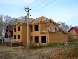

Главное грамотно посчитать, вот ребята обращались к нам для разработки проектной документации, к сожалению уже после того, как устроили фундаменты. По нашим, даже, самым приблиз. подсчетам на них, при желании, теперь можно посадить не менее чем пятиэтажный кирпичный дом. Зачем, извините, такие расходы?
Student555555
А на первой картинке что? Грамотно расчитанный фундамент?
DKP
Уважаемый, фундаменты - это то, что ниже отметки 0.000, учиться, учиться, учиться )))
Student555555
Почтеннейший, когда говорите об одном а прикрепляете фото из другой оперы Вам не кажется, что это мягко говоря странно?
Дровосек
Почтеннейший имеет в виду балки пола первого этажа (например, то же ниже отм. 0)
DKP
Где несоответствие для Вас лично решайте сами. Деревянное одноэтажное строение на фундаменте из монолитной ж/б плиты толщиной не менее 700мм которая будет легко держать что? Правильно! Ребята закопали в землю деньги
из монолитной ж/б плиты толщиной не менее 700мм которая будет легко держать что?Не хер...себе!:-) это порядка 30м3 бетона..!?:-) если я не ошибаюсь...
Можно посмотреть его работы?)) А то люди судятся, кода ошибки в проекте им жить мешают, на нас выходят, мы им независимую экспертизу для суда делаем.
Да не, он вроде же написал что для субсидии и только древесины. Если у проектировщика (архитектора) рука набита на технологию из дерева, он просто везде типовые решения применяет и всё. Все ошибки ловятся исполнителем на монтаже и исправляются. Ошибки есть в любом проекте.

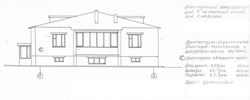

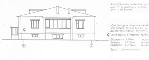

Могу продать индивидуальный проект одноэтажного одноквартирного четырехкомнатного жилого дома, площадью 192кв.метра. Состоящего из следующих частей:
Архитектурная
строительная
Санитарно-техническая
Электро-техническая
или отдельно архитектурную часть, включающую в себя 4 фасада, план дома, разрез.
прилагаю чертеж одного фасада.
Архитектурная
строительная
Электро-техническая
Извините!
Но судя по всему вы чертеж в ручную рисовали?
И сколько вы хотите денежки?
Да, рисовал вручную. Цена интересует за весь проект или за архитектурную часть?
Архитектурная часть проекта 71040 рублей.
