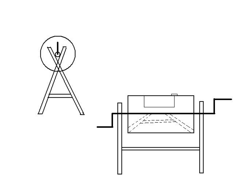

Хотите сэкономить?
Берёте железную бочку 200л (стандартная, у многих на дачах валяются). Только берите ту, у которой обе крышки заделаны. нанизываете её вдоль оси на "вертел" - железный прут/трубу, чтобы сбоку от крышек немного выходило.
Одеваете подходящие подшипники. С двух сторон к трубе привариваете ручки, чтоб потом за них вдвоём крутить можно было. В боковине прорезаете люк, желательно чтобы ведро влазило. На отрезанную часть навариваете буртики, и ставите её как лючок назад на бочку на петли. С другой стороны какую-нить щеколду. На буртики можно резину, хотя особо беспокоиться о герметичности необязательно. Внутри бочки между вёртелом и самой бочкой навариваете из разного хлама несколько рассекателей. Из уголков или другого металлопрофиля варите пару крестообразных козлов. Ставите бочку подшипниками на них и прихватываете конструкцию стяжками для достижения жесткости конструкции. Подшипники ограничиваете с двух боков тоже чем-нибудь, чтобы бочка не слетала. Всё.
У нас получилась бетономешалка :+) Бочку распологают в непосредственной близости от места залива, носят ведрами ПГС и цемент, перемешивают всухую, потом заливают воду, опять же мешают, открывают дверку, поворачивают дыркой вниз и аккуратно заливают по направляющему жёлобу. Цена удовольствия практически даром, если есть металлический хлам да сварочный аппарат.

Тут я с вами не соглашусь. Если ты не сварщик, то проще заплатить 5300 за нормальную мешалку.
