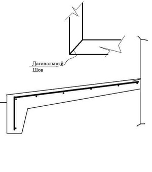

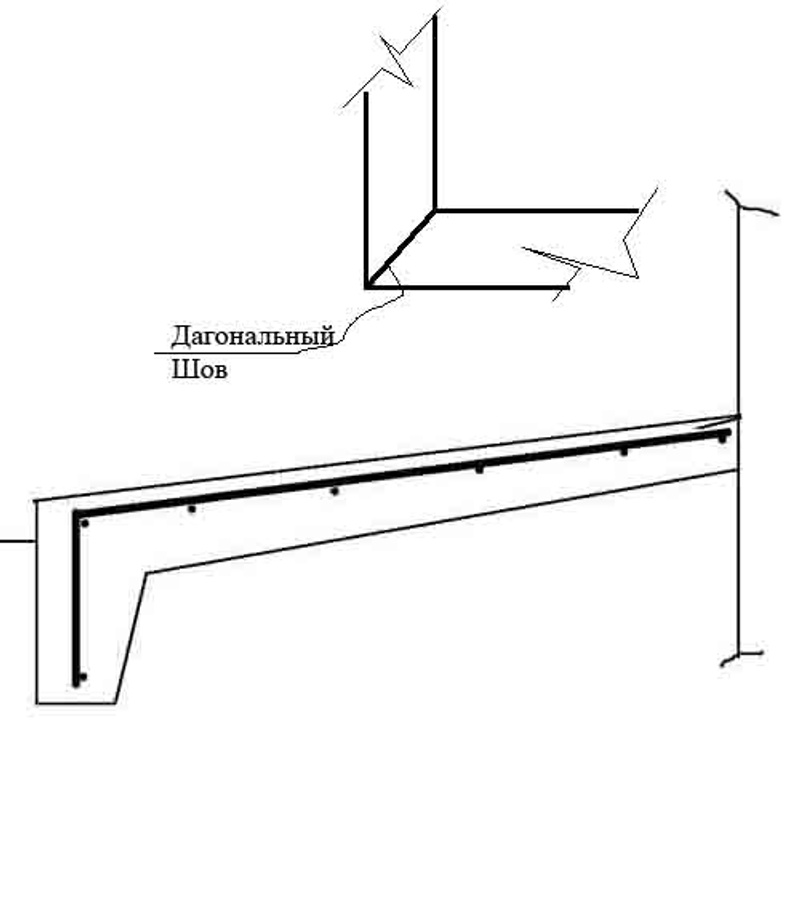

2. При армировании можно обойтись диагональными швами по углам дома

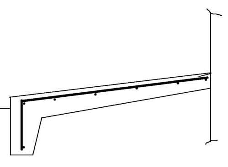

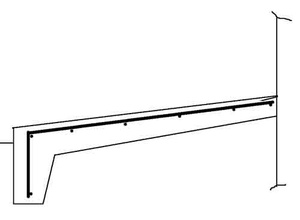

3. Чтобы в дальнейшем отмостка не отходила от цоколя и не появился зазор наружный край отмостки делают в виде балки уходящей в землю на глубину 150-200мм

"При армировании можно обойтись диагональными швами по углам дома" а вот про это можно поподробнее???? Можно со схемой....

Что касается швов, то если дом прямоугольный в плане, то и отмостка -прямоугольная полоса вокруг дома. Продлите диагонали прямоугольника и там, где они пересекут отмостку сделайте швы. Только не обязательно просмоленую доску. Вставьте хотя бы оргалит мм 8, когда бетон позволит -вытащите и шов заполните любым герметиком. На наш век хватит.
