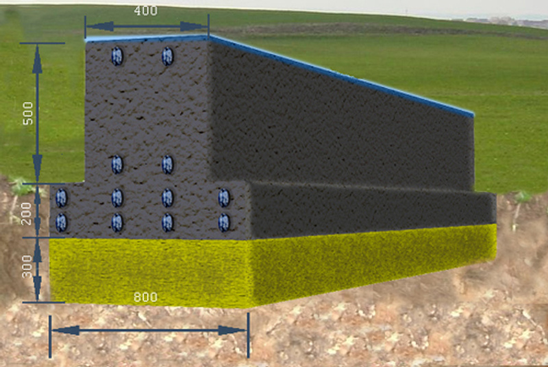

Полистал инет, и вот что нашёл по поводу фундамента. Там и другие варианты были, но мне этот показался более подходящим. Что скажете? Или может достаточно будет чего-нить попроще?
и ещё, по поводу размеров. 400, 500, 800 - ето стандартно? или в зависимости от чего-то изменяется?

Итак лучшее решение будет - фунтамент монолитный плитный, но опять же смотря из чего дом строить.

Для брусового дома, оптимально поставит винтовой фундамент, и не переживать о пучинистости.

с фундаментом вам посоветовали один из распространенных вариантов..бывают и другие...
я себе делал столбчатый с лентой-ростверком, в тот же год и первый этаж ставил, у меня он каменный (второй и третий - деревокаркас)...
