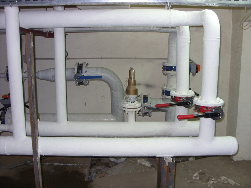

Краски такие есть и в самом деле работают.

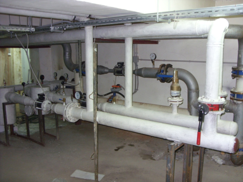

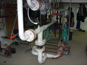

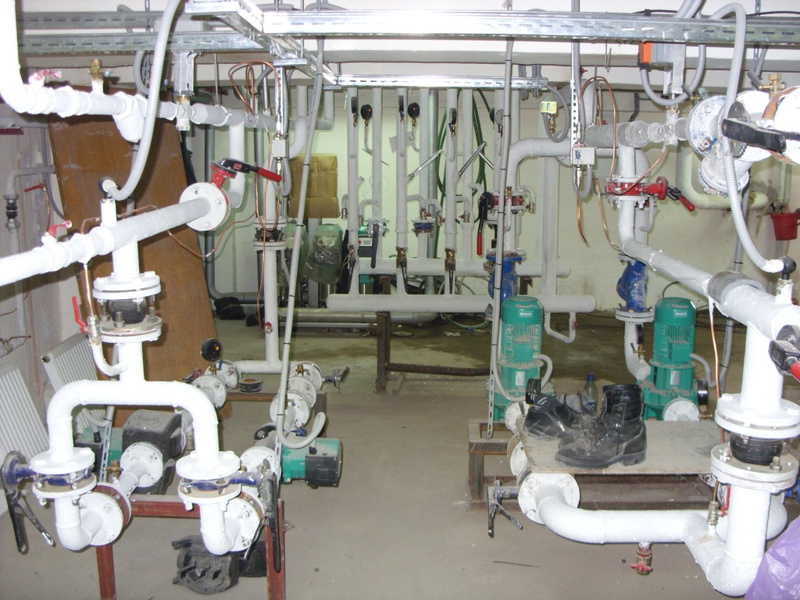

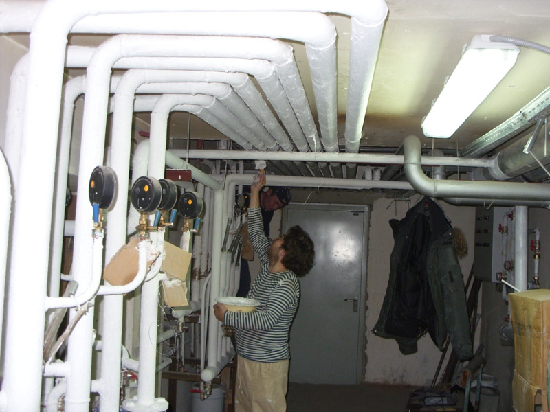

Тестя контора занимается монтажем и обслуживанием тепловых пунктов (с физиками они не работают).
Они красят трубы этой краской. И действительно руку можно на трубе держать при температуре теплоносителя в 100 градусов.
Только вот ведь какая штука - перепад температуры между теплоносителем и поверхностью - 45 гр. и перепад температуры между поверхностью и температурой в помещении 35 гр.
т.е если покрасить этой штукой гараж - то в -30 температура на внутренней поверхности будет грубо говоря - 5 при температуре воздуха +20 внутри.
Теплопотери будут просто огромные.
Или укладывать придется ее слоем в 5 см - стоимость такого утепления вряд ли порадует..

Технология, использованная на "Шатлах", знакомо. Тестировали - руками щупали - разница есть, бесконтактным термометром мерили - нетю.

Вся работа по северу в основном у них, здесь практически нет необходимости в тепловых пунктах малой-средней мощности.

Я сегодня покупаю краску - 20 литров.

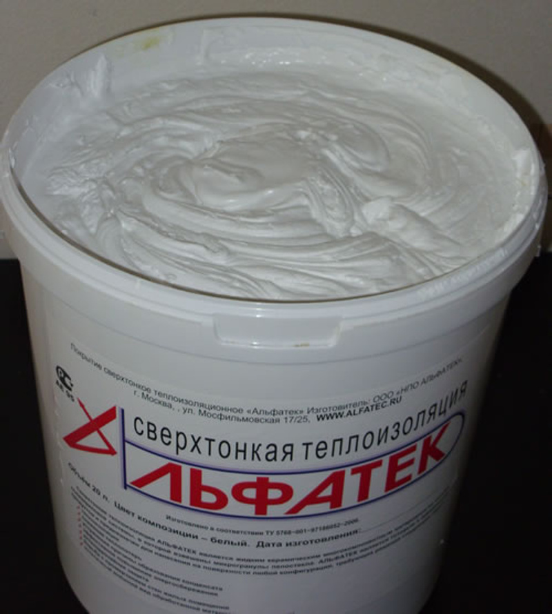

Ведро краски отрывается - "шоу" начинается!!!
Вот оно чудо! А теперь его помешаю! Трудно мешается - это керамические шары сопротивляются!

В инструкции по нанесению чёрным по русскому написано - слой не толще 0,5 мм и то по грунтовке.
Между рекламой и реальной инструкцией есть-таки разногласия. Мало того, и толщину слоя необходимо считать по формулам!

Наносится не легко, приходится приноравливаться!
Эффект чувствуется. Скоро будем проводить натурные испытания - нехай сохнет.

Капец всё покрашено! В принципе быстро! И изоленту-скотч не мотать и скорлупы нетаскать, а о мин.вате вообще молчу.
Теперь испытания.
