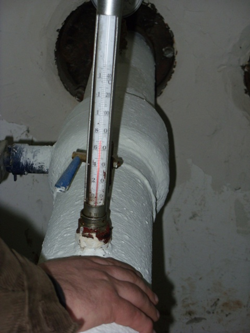

После полного высыхания "при производстве работ согласно инструкции!" мы получили мелкопоритое покрытие белого, синего, красного цветов (в зависимости от добавленного колера) с требуемой температурой на поверхности 45 градусов при температуре носителя 120 градусов. Температура внутри помещения понизилась на 15 градусов. Я покрытием доволен.
Покрытие не самовыравнивается. Как нанесли так и осталось с микроскопической усадкой из-за разбодяживания водой для удобства нанесения.

Ну что ж, другого ответа от продавца я не ждал, да и "эффект плацебо" ещё никто не отменял.
с требуемой температурой на поверхности 45 градусов при температуре носителя 120 градусов.а где в разгар лета пользуют теплоноситель в 120С?
и заодно, 45 на поверхности чем измерено?
Цена самая низкая в этом пласте материалов 380 руб.
Работы велись в момент испытаний и подготовки к отопительному сезону на ИТП частной котельной.

температурой на поверхности 45 градусов при температуре носителя 120 градусов.есть идея, эксперимент для неверующих.
берем чайник металлический.
красим чудо-краской.
наливаем водой.
привязываем скотчем ладони продавца(или кто намерил процитированное) к корпусу чайника.
включаем и ждем пока прокипит.
температура кипения - чуть меньше 100, следовательно на поверхности будет явно ниже 40.
на возможные вопли внимания не обращаем - еще никто не обжег ладони температурой человеческого тела.

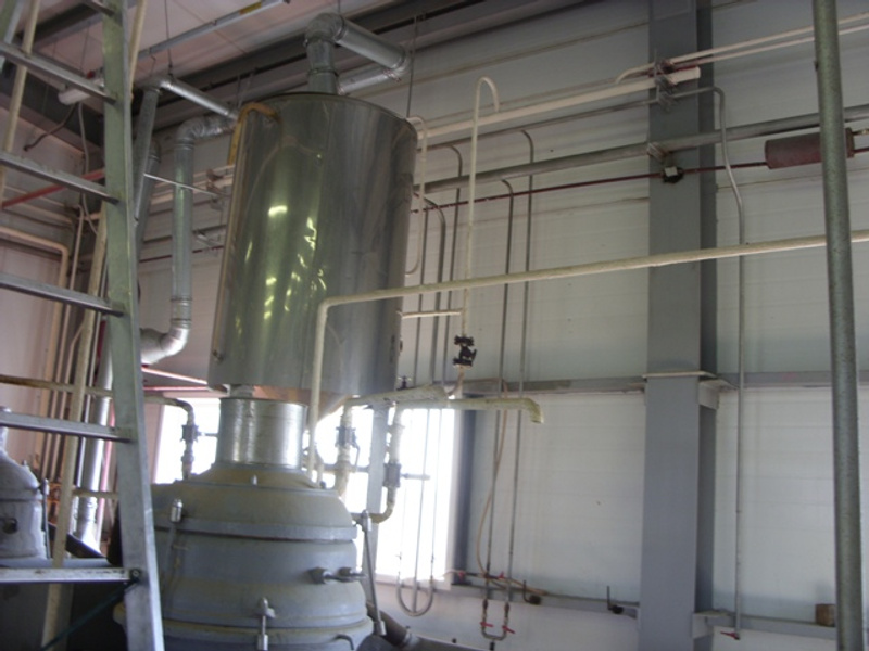

Ко мне присоединился город Карасук- на следующей неделе ЖКХ красит паропроводы. Магазин Спортмастер на Каменской магистрали покрасил тепловой узел и венткамеру. Скоро к нам присоединится Мошково.
На фото Кудряшовский мясокомбинат на паропроводах покрытие работает уже 1,5 года.
Плачьте завистники и злоязычники!!!!!!!!!!Ко мне присоединился город Карасук- Магазин Спортмастер на Каменской - Мошковотенденция однако. прям весь карасук с карасукцами и мошково с мошковцами. или не все.

Нанесли слой 1,5 мм. на трубу 140 градусов, реально градусов 60 температура.чем и как измеряли?
Контактным термометром.Нанесли слой 1,5 мм. на трубу 140 градусов, реально градусов 60 температура.чем и как измеряли?

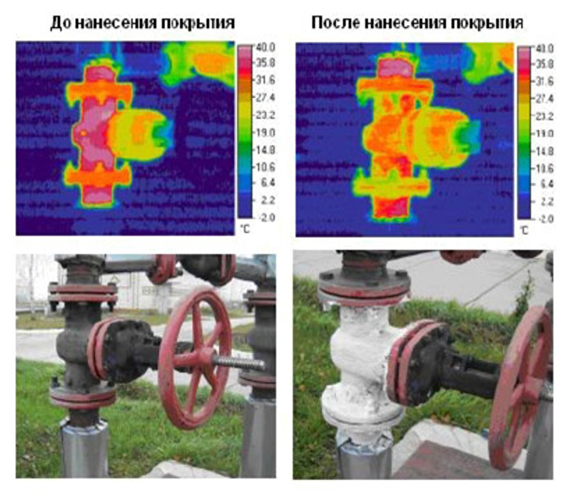

ТС хоть слайды прикладывал, а так...
