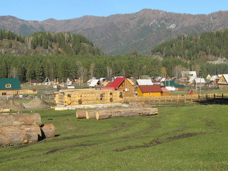

Эти наверно помнят...
В Аскате больше года назад снимал, интересно бы сейчас посмотреть, что стало...
