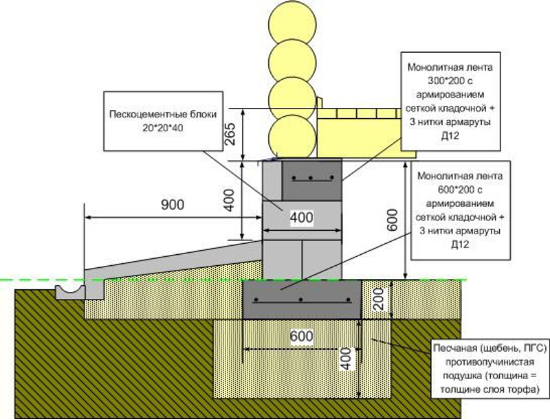

Собственно предлагают такую конструкцию фундамента:
Фундамент для 2-х этажной бани 6х8 м (из оцилиндровки 20 или 22 диаметра).
Участок -берег реки. Очень высокий уровень грунтовых вод (буквально под ногами хлюпает). В зависимости от перепада рельефа - от см 20 до 60 и начинается вода.
Грунт - сверху торф см 30-40, потом около 20 см смесь песка с глиной, потом сплошной песок (копали на 220 см - один песок).
ПыСы: на рисунке - под нижним слоем песка - геотекстиль.

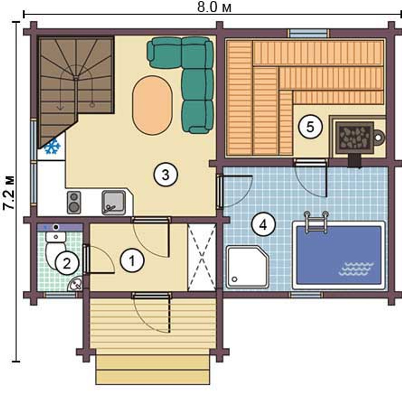

КОЛО подскажите, пожалуйста, а как по Вашему мнению стоит блоки укладывать? На что вернее, как грунт подготовить?
Снять плодородный слой, положить геотекстиль, потом слой песка см 10, потом щебенки (сколько), потом блоки? ИЛИ блоки сразу на песок?
Ростверк между блоками нужен? Если да, то какой (конструкция)? Или сразу на блоки можно начинать дом ставить (рубероид, потом пару бревен из лиственницы и т.д.)?
В какие места раставлять блоки?
Схема стен приложена.
Под печь отдельно блоки укладывать или заливать надо?
P.S.: С помещением № 4 еще не определился, может переиграю.

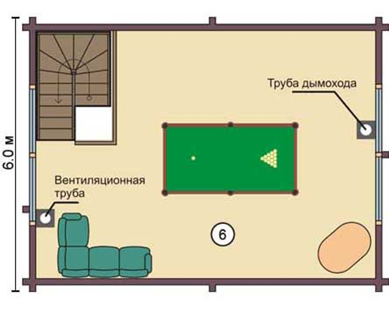

Lion76
В левом верхнем углу лестница
Проглядел..Давайте тогда и план второго этажа. Интересно.
economist87
План 2го этажа по идее вот.
Но, скорее всего его изменю, чтобы был большой холл 4х6 метров (где лестница) и две спальни-комнатки 3х4 метра.
КОЛО
С этой картинки и нужно было начинать.
Перекрытия опирать на стены 6м. Т.е. пролет балок перекрытий 4 м.
Итого на 1 п.м. несущей стены 1,06 + (100*2+100+100 +200*2+240)*2 = 3,14 (т/м).
Столбики - через 1,5 м.
Нагрузка на столбик - 1,5*3,18 = 4,77 (т)
Расчетное сопротивление грунта основания - 10 т/м2
Минимальная площадь подошвы столбика из условия распределения давление под подошвой до 10т/м2 - 4.77/10=0,477 (м2)
Вывод - в качестве столбика можно использовать ФБС 9.4.6 уложенный "набок". S=0.9*0.6=0.54 (м2)
Столбики ставить под углы и с шагом 1,5 м под стенами 6м.
Не забываем попадать под пересечения с поперечными стенами.
Потребуется 15 таких блоков.
Можно сразу на песок.
Но, по моему мнению - лучше подстелить геотекстиль и засыпать яму щебнем до уровня дневной поверхности, а блок ложить уже сверху.
Ростверк между блоками - не нужен.
Бревенчатая стена - сама-себе ростверк.
Нужна забирка.
На блоки ставятся прокладки из твердых пород дерева. Ими же выставляется окончательный горизонт.
Соответственно пропитывать "ядреной химией" достаточно только эти прокладки.
Руберойд между блоком и прокладкой - тоже лишним не будет.
Под печь - фундамент отдельный. Можно из блоки уложить - можно и бетона плюхнуть.
что вам удобнее будет - то и выбирайте.
Рисуйте на Вашей картинке столбики - поправлю
Сплотить венцы - значит установить шканты.
Шканты - из твердых пород дерева
Диаметр шканта 1/10 толщины (т.е. порядка 20 мм) шаг шкантов - 500 мм.

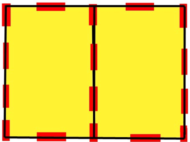

Расположение блоков вечером нарисую и выложу.
10т/м2- это гораздо меньше, чем давление от веса стоящего на двух ногах человека.
Оно будет больше, чем 10 т/м2.
На кой делать 48 м2,да еще армированные, если ,более чем достаточно НЕ армированных 15*0,72=10,8 м2 ???
не посчитал и не предъявил ФАКТИЧЕСКОГОДык посчитайте и приведите.
поэтому и с жесткостью можно варьировать... Какие вопросы?Вопрос такой:
как перекашиваются дома - пусть себе строит.Перекашиваются они одинаково - что для плиты, что для столбиков.

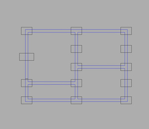

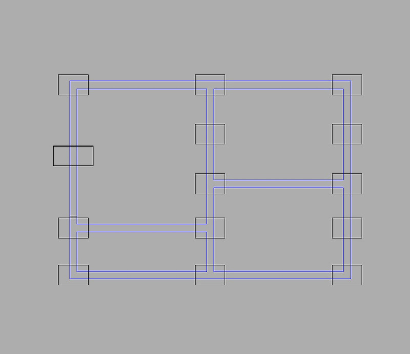

economist87
Ув. Коло - расположение блоков на ум приходит тока такое.
Только непонятно, почему у Вас получилось 15 блоков. У меня - только16 получилось равномерно расставить, а 15 - так и не придумал как равномерно расставить (если расставлять по 6ти метровой стене).
