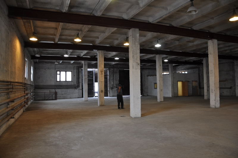

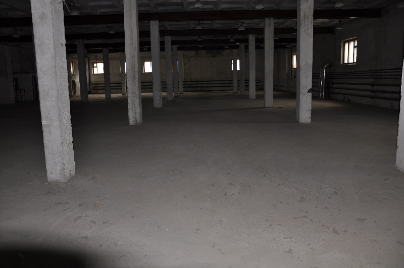

Есть помещение, пол обычный бетонный
Позвонил по конторкам, квадрат безпыльного наливного пола 750 рублей, помещение 1000+, как-то не хочется столько денег платить. Есть бюджетные варианты? Чем бы покрыть его, чтобы было минимум пыли в помещении? Производство итак грязное, хотя бы чтобы пол не пылил. Фотки прикрепляю.

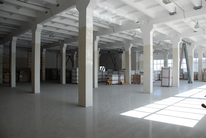

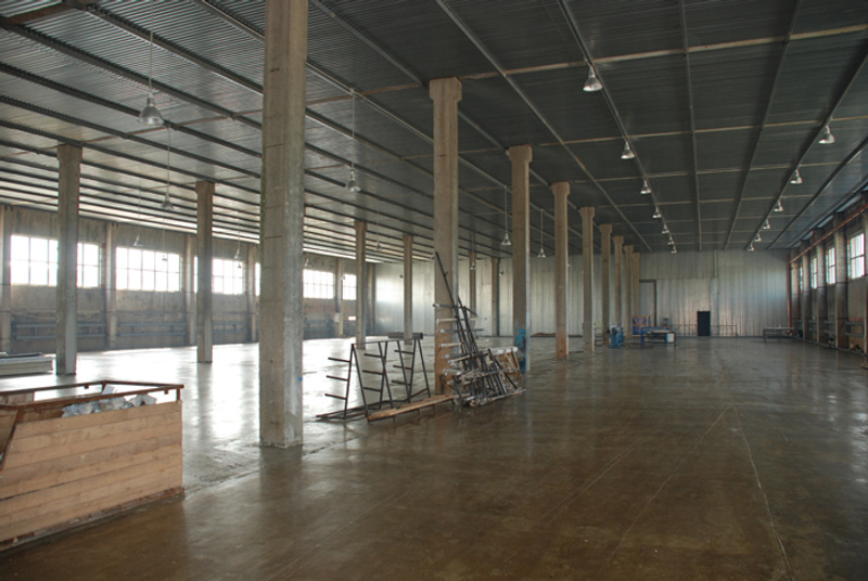

первый вариант тонкослойная пропитка не колерованная.
второй вариант тонкослойная пропитка с пигментом
