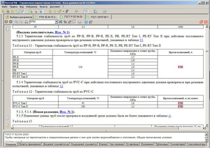

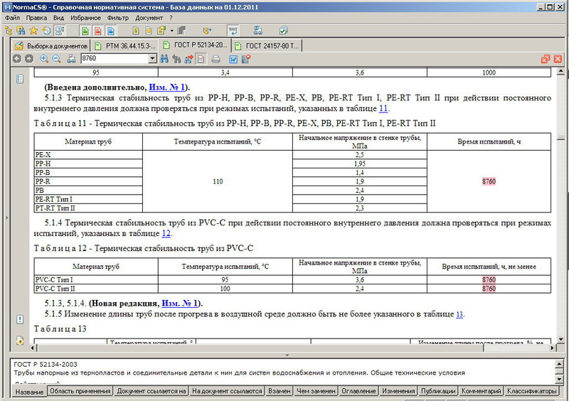

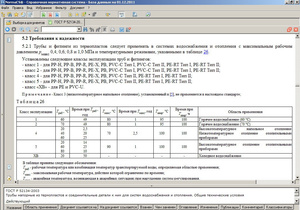

Полипропилен выдерживает 100град. кратковременно до 110, без повреждений. а вообще в системе частного отопления редко используется температура выше 75град, и давления насосом небольшое ставится.
А вообще рекомендуемое условия эксплуатации полипропилена - 75 град при давлении 7.5 атмосфер (гугль подсказал). не думаю что на частный дом нужно 7.5 атмосфер, по идее 2 должно за глаза хватать, ну и температура теплоносителя в постоянном режиме, думаю, должна держаться около 60-65 градусов (ближе к минимально-допустимой температуре теплоносителя котла, указанной в инструкции)
ну и температура теплоносителя в постоянном режиме, думаю, должна держаться около 60-65 градусови как этого добится если котел на угле и не имеет автоматики?

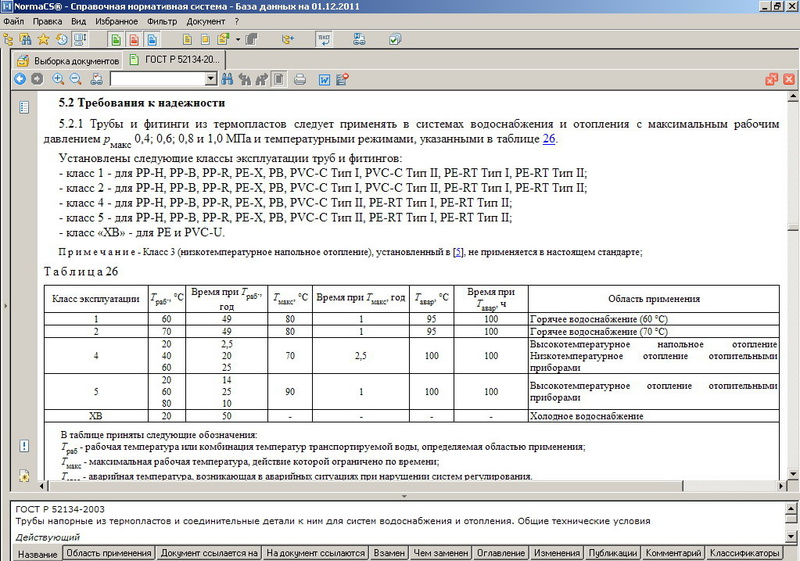

А по сроку службы полика есть график зависимости температура/давление - гарантированый срок эксплуатации. при некоторых значениях он составляет - 1 год.
Опять же по температуре

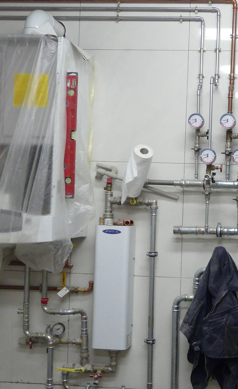

Если брать современные электрокотлы, то рабочая t не превышает градусов 70, можно ПП, а вот если что то более горячее, то бесшовный металл с толстой стенкой вам в руки
И не смущает. что СНиПы запрещают такой салат медь - оцинковка?
Красиво жить не запретишь.
У нас все трубы, радиаторы и краны (т.е. вся система кроме котлов, дымовой трубы, насоса и РБ) обошлись меньше 30 тыс. руб (Отапливаемая площадь - 85 м2). Доставил на легковой машине - даром. Сварил сам, весь инструмент стоил тыщу или полторы. Навыки монтажа отопления - нулевые. А у Вас какой бюджет?

Так-то, на трубы есть ГОСТ.
Так вот ГОСТ пишет, что время до разрушения стенки ПП труб при температуре 90 и давлении 2,5 атмосферы - 1 год.
А при пяти атмосферах и 90 градусов - 1 час.

Т.е. через год при 110 труба не должна потерять своих свойств и, тем более, не должна разрушится!!!
Не знаю как вы???? Но я придерживаюсь мнения, что ПП все таки для водоснабжения!!!!! А вот отопление - дело каждого....Я от этого отказался.....ИМХО....Ребят не сорьтесь
Недолжна.
ЭТАЛОННЫЕ графики (т.е расчетные характеристики) длительной прочности труб из разных материалов приведены в Приложении к этому СНиП.
А в этой таблице приведены минимальные ТРЕБУЕМЫЕ характеристики.
Т.е. нужно смотреть сначала в график, а потом сравнивать полученные данные с этой табличкой.
Если вписываетесь в требования таблицы - значит подбор труб окончен и можно двигаться дальше - думать над системой регулировки давления и температуры...
.ЭТАЛОННЫЕ графики (т.е расчетные характеристики) длительной прочности труб из разных материалов приведены в Приложении к этому СНиП.
А где вы лукавство углядели? Я не увидел.
Вы считаете, это по-другому называется, согласен, я сначала написал «…. мягко выражаясь», потом стёр

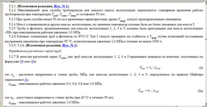

В приведенной, Вами, таблице нет ничего про 5 атм. Поэтому всё, что написал уважаемый КОЛО, никак Вами не опровергается.)))))
5.2.2 Максимальный срок службы трубопровода для каждого класса эксплуатации определяется суммарным временем работы трубопровода при температурах Траб, Тмакс, Тавар и составляет 50 лет.
Обратите внимание, в каких единицах давление, если в «очки» перевести, то это скока будет?
В приведенной, Вами, таблице нет ничего про 5 атм. Поэтому всё, что написал уважаемый КОЛО, никак Вами не опровергается.)))))Вы это всерьёз?
Посыпаю голову пеплом... Не перевёл...

Так вот ГОСТ пишет, что время до разрушения стенки ПП труб при температуре 90 и давлении 2,5 атмосферы - 1 год.При чём тут 5 атмосфер??? У меня сбросники на ДВЕ атмосферы! Не 2,5, заметьте, а всего 2 очка! Ладно, пусть 1 год до разрушения. В этом сезоне система кипела в сумме 2,5 часа - на сколько лет хватит стенок моих труб?? Задачка-то для первого класса.
Переводить - не нужно.
Нужно - полностью прочитать и выполнить расчет.
Там есчо куча понижающих коэффициентов.
К примеру 1 год = 8760 часов.
Для 90 градусов максимальное давление s1 = 2,5 МПа.
Коэфф запаса прочности 1,5 . т.е. максимальное давление s0 = 2,5/1,5 = 1,7 МПа.
Для класса трубы 5 максимальное допустимое давление p = 1,7/5 = 0.34 МПа
Коэффициент надежности С = 1,6 , т.е. 0,34/1,6 = 0,21 МПа
Вот и все переводы .....
