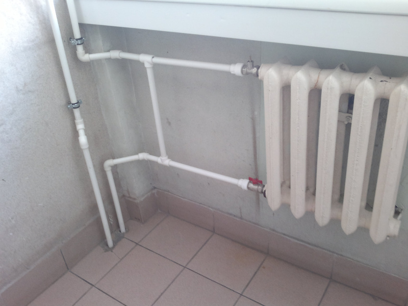

Наглядный пример нарушения требований СНиПа...((((((
Нарушенные п. СНиПа в студию!СНиП 2.04.01-85
10.1
"...Прокладка пластмассовых труб должна предусматриваться преимущественно скрытой: в плинтусах, штробах, шахтах и каналах. Допускается открытая прокладка подводок к санитарно-техническим приборам, а также в местах, где исключается механическое повреждение пластмассовых трубопроводов."
Да и по этому СНИПу сомневаюсь, что требования выполняются:
СНиП 41-01-2003
6.1.2 В зданиях с системами центрального водяного отопления с трубопроводами из полимерных материалов следует предусматривать автоматическое регулирование параметров теплоносителя в индивидуальных тепловых пунктах при любом расходе теплоты зданием. Параметры теплоносителя (температура, давление) не должны превышать 90 °С и 1,0 МПа, а также предельно допустимых значений, указанных в документации предприятий-изготовителей.
Александр_1978

СНиП 41-01-2003Читайте внимательнее
Отопление, вентиляция и кондиционирование
Что то в нем про скрытую проводку ничего не написано, забыли видимо.....![]()
СНиП 41-01-2003
6.4.3
"...Прокладка трубопроводов из полимерных труб должна предусматриваться скрытой: в полу, плинтусах, за экранами, в штробах, шахтах и каналах; допускается открытая прокладка в местах, где исключается их механическое, термическое повреждение и прямое воздействие ультрафиолетового излучения на трубы...."
Сори, застрял на этом:6.4.1 Трубопроводы систем отопления, .......следует проектировать из стальных, медных, латунных и полимерных труб, разрешенных к применению в строительстве. В комплекте с полимерными трубами следует применять, как правило, соединительные детали и изделия одного производителя.
Полимерные трубы, применяемые в системах отопления совместно с металлическими трубами (в том числе в наружных системах теплоснабжения) или с приборами и оборудованием, имеющим ограничения по содержанию растворенного кислорода в теплоносителе, должны иметь кислородопроницаемость не более 0,1 г/(м3·сут).
опять же:
6.4.3 Способ прокладки трубопроводов систем отопления должен обеспечивать легкую замену их при ремонте.
.........допускается открытая прокладка в местах, где исключается их механическое, термическое повреждение и прямое воздействие ультрафиолетового излучения на трубы.
кто сказал что в той налоговой данное требование не обеспечено?
Современные ПП трубы уже в той или иной степени защищены от УФ-излучения, кроме того в помещении прямой солнечный свет редко попадает на трубы и к тому же стекло не пропускает весь спектр ультрафиолета.
Так что этот пункт СНиПа несколько не актуален ужо.
Там написано, для чего это делается.
И это не только защита от УФ.
кто сказал что в той налоговой данное требование не обеспечено?ПП стоИт между лестничными маршами- место самое что ни на есть проходное- понесут стол, заведённую бензопилу, или, чего доброго, рояль

Не берусь утверждать что собрал все по науке и правильно, но работает! Тепло дает отменно, расход газа меньше чем расчитывал, ну и что еще для счастья то надо?
