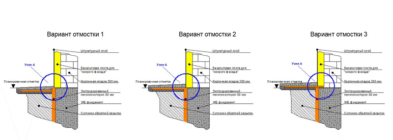

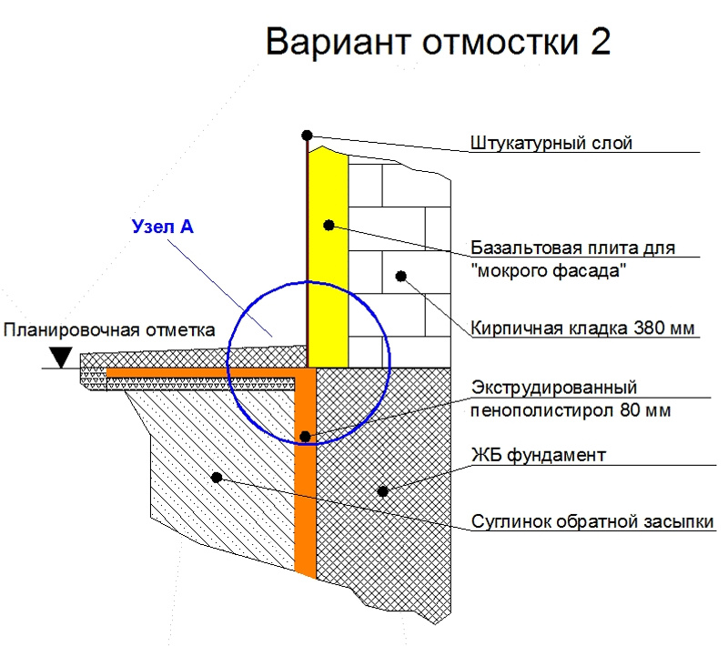

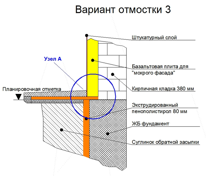

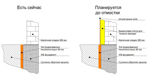

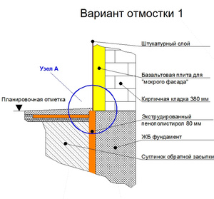

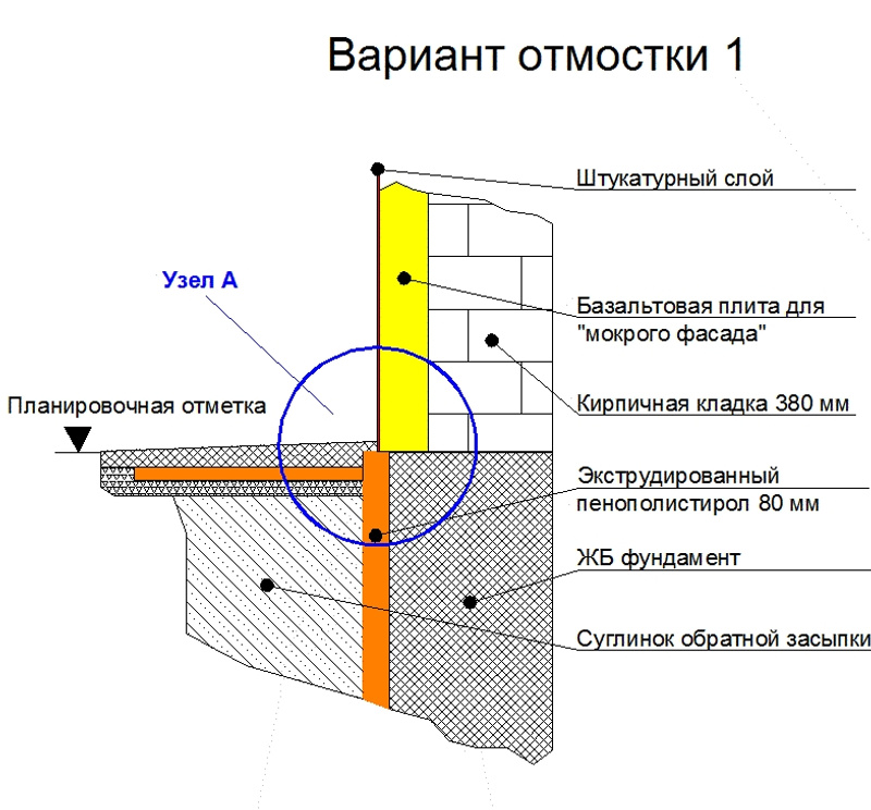

ОлегК

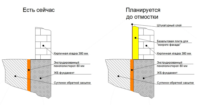

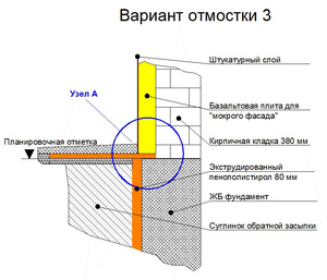

Добрый день всем!
Подскажите по вариантам отмостки (узел А на рисунках). Привел три варианта, которые держу в голове, какой из них верный? Может ни один из них?
Третий, но все равно даже фасадную минвату ставить ниже 600 от нуля "не есть гут". Это условия для ЭППС.

отмостка, такой пирог, с низу в верх
подушка примерно 10 см пгс, отсев
гидроизоляция, виниловая ткань (банер) стоимость примерно 20р кв м, с подгибом и креплением в стене
отсев
тротуарная плитка
+ не влияет пучение грунта, ремотопригодность, простота конструкции, эстетично, плитка служит долго
- возможно вымывание отсева при интенсивном потоке воды, если нет водостоков или большой уклон отмостки
как то так, есть фото строительства, но вроде итак усе поняно
еще добавлю, до кучи, не забывайте товарисчи заранее на стадии проектирования учитывать отметки по высотам, и контролировать их соблюдение, меньше потом будите мостырить...
Интересует не пирог, а именно узел А, т.е примыкание...
