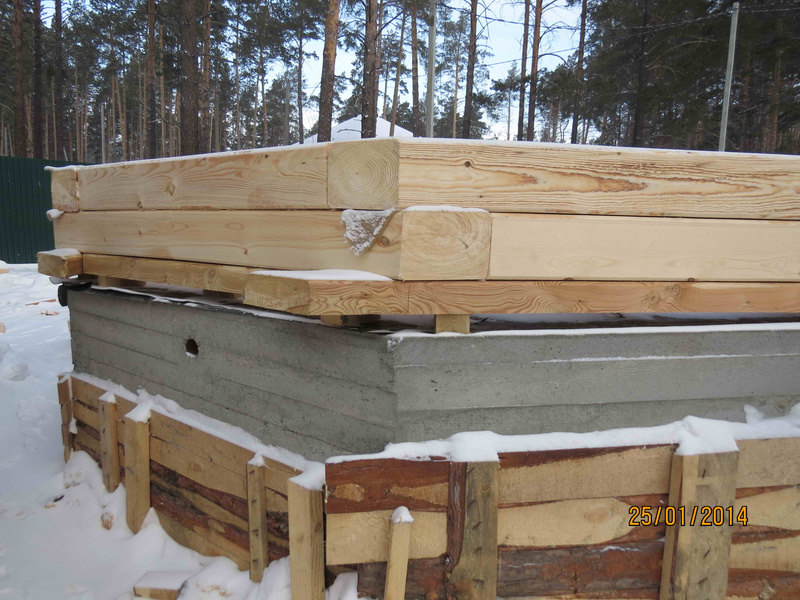

Форумчане приветствую!
у меня фундамент на сваях и ростверк поверху.
планирую поднимать участок вокруг дома на высоту в 40-50 см (при заливке ростверка эти 40-50 см на подъем участка учел) и шириной от дома на 4-5 м по всему периметру дома, буду засыпать ПГС. Примерно на ширину в 1-1,5 от дома положу эппс. т.е. пирог отмостки получается следующим: эппс (5-10 см) + 40-50 см ПГС и сверху тротуарная плитка.
Такой вариант отмоски имеет право на жизнь?
картинка "старенькая", но наиболее наглядная...
суть в следующем:
опалубку убираем и в место нее ставим эппс или пенопласт толщиной 5-10 см и высотой как на картинке до уровня опалубки (40-50см), на землю кладем тоже эппс или пенопласт толщиной 5-10 см шириной 1-1,5 м и сверху засыпаем ПГС 40-50 см.
суть в следующем:
А выше уровня опалубки, где ЭППС (а не пенопласт) закончится, что будет, какое утепление?
Ростверк же НАД грунтом находится, а не лежит на нем?
А полы какие на 1 этаже? По грунту, по лагам?
Вижу продухи, видимо полы на ростверк опираются. Вопрос, а нужно ли утеплять отмостку в этом случае?
выше опалубки утепления не будет, наклею декоративный камень, а вот изнутри утеплю фундамент эппс от земли до лаг.
когда делали ростверк, то снизу делали подушку из ПГС (его опалубка и держит), когда сделаю по периметру дома подсыпку на 40-50 см, то ростверк получиться что лежит на ПГС
лаги врезаны в первый венец
Вы утепляя землю под домом какую цель преследуете?
А продухи затыкать будете?
зачем продухи закатывать?
после отсыпки ПГС на 40-50 см, высота до нижнего венца составит около 55-60 см... я же изначально писал, что при проектировании ростверка оставил место для поднятия участка вокруг дома на 40-50 см...
про утепления земли под домом... просто видел картинку в данной теме по которой идет утепление фундамента и примыкающей к фундаменту земли...
а как правильно делать?... дайте совет.
после отсыпки ПГС на 40-50 сми вся вода по весне будет там
