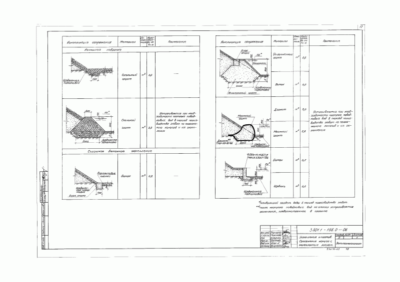

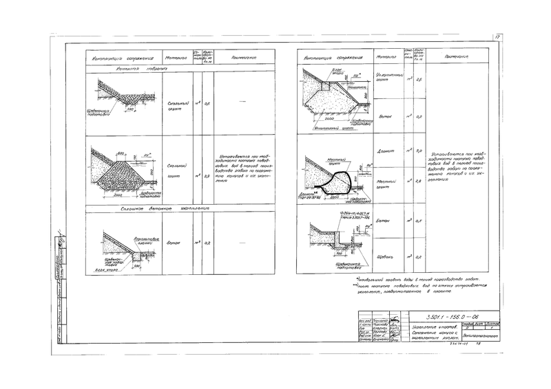

У меня вопрос, есть 4 стены, 2 стены с уклоном и они параллельны,. а 2 в уровне, как правильно сделать отмостку, ступенями чтоли? или бетона на...ь чтоб дым стоял?
если честно, то ничего не понял с картинки

как правильно сделать отмостку, ступенями чтоли?***Снизу упор ставится.... см. вложение***
Во вложении - четыре варианта устройства упоров со сплошным бетоном и два с каменной наброской.
Выбирайте тот, что Вам больше нравится из 3, 4, 5, 6 - это варианты для сплошного бетонного покрытия.
Но можете и ступенями. Это и будет "на...ь бетона чтоб дым стоял."

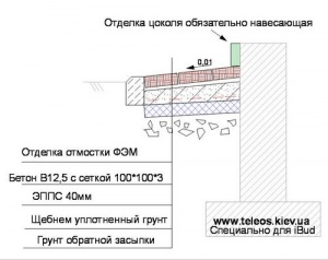

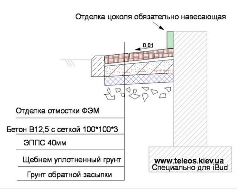

Подскажите схему утепленной отмостики. Планируют пеноплекс 50мм использовать
