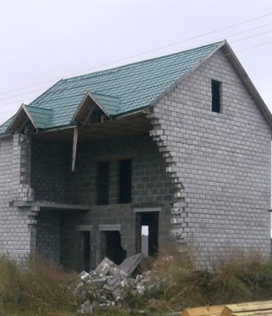

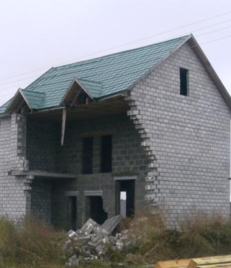

Материал слишком нежный. нарушение технологии на любом этапе, от производства до строительства и ...
Я бы не стал из него строиться, даже если бы он был самым дешевым материалом.
Материал слишком нежный.При всем моем негативном отношении к теплостену, апелировать одной фоткой без четкого указания причин обрушения неправильно.
Можно немало фоток и кирпича рухнувшего показать, и что нежный материал? Да и изжелезобетона здания "складывалось", примеры известны.

Я гдето здесь, на форуме, уже чутьли не на пальцах расшифровывал и отвечал, что и почему.
Повторюсь именно ЭТА фотка есть у меня на работе. Дома на ноуте есть побольше разных. Гдето я выкладывал и обрушение одного из внешних слоёв сего изделия.
Повторюсь сызнова. материал по сути своей интересный. Но коленочная технология наших производителей, помноженная на отсутствие грамотнообученного технолога и в результате несоблюдение технологии впринципе ведут в тупик.
А материал всетаки "нежный", слишком много моментов надо соблюсти. Там всего 12 см несущая часть, так сказать в полкирпича.
ошибся немного 15 см, изменить нельзя сообщение.
Там всего 12 см несущая часть, так сказать в полкирпича.Я давно об этом писал, после одного из СтройСибов. + геометрия мне не понравилось, исполнение блоком вызывает нарекания.
Плюс нерешен вопрос со швами, хотя это можно было легко решить сместив слой утеплителя по системе ""паз / гребень".
