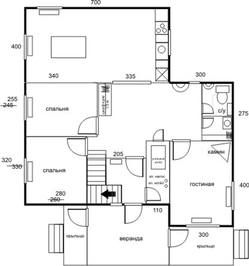

Ещё есть сомнения по крыше. Делать все перегородки из бруса не хочется, а пролёты перекрытий получаются большими. Значит, кое-где перекрытия будут лежать на каркасных внутренних перегородках. Значит, ставить перекрытия можно только после того, как дом даст усадку... Получается, крышу можно ставить только после усадки сруба. Сколько ждать?

План 1го этажа. Второй - летняя мансарда, там и плана нет пока.Вы очень крепко подумайте, перед тем как строить дом с такой планировкой.
Проблем будет, на три страницы только на форуме.
1. Это дача
2. Фундамент уже есть - дом сгорел, фундамент остался.
3. Планировка сгоревшей дачи нам в основном нравилась.
4. То, что не нравилось исправлено в этом "проекте".
Или Вы имеете в виду трудности конструктивные? Что именно, кроме немаленькой длины перекрытий?

Ну и в чем проблема?Делайте две несущих внутрених стены(горизонтальные по вашей планировке0 и спокойно перекрывайтесь трехпролетной неразрезной балкой сечением мин50х150 шаг 500.Пролеты маленькие,так что это еще с запасом.Стык балок на стенах с перехлестом мин.500на каждую сторону,прошивка гвоздевая или саморез.Нижняя подшивка-тес25,верх мин-25,можете 50.И стоять будет вечно.
Да, так примерно и было до пожара. Так и будет, если ничего лучше не придумаем. Хочется придумать лучше, потому что:
1. Жалко брус на капитальные стены (правда, можно чуть сэкономить - прораб предложил на внутренние стены класть 100х150 с двойным джутом, как раз говорит садится наравне со 150х150).
2. Вторая кап. стена ("нижняя горизонтальная" по моей планировке :)) получается сложной по конфигурации, через неё нельзя пропустить лестницу (а надо бы выпустить сквозь стену, чтобы она в прихожей над дверью спальни прошла - в тамбуре места впритык), через неё неохота будет прорезать технический люк к угольному котлу (на плане "выше" угольного котла, небольшая дверца).
Можно, правда, эту "нижнюю горизонтальную" прервать, наверное. Т.е. между спальнями - капитальная, между камином и гардеробной - капитальная, а в промежутке - только, скажем, верхние два бревна (пролёт меньше 3 метров - вроде нормально), и на них лежат перекрытия.

По нижней горизонтальной-именно так и нужно сделать,получится хороший холл,несущая сдвоеная балка интерьерно декорируется.Лестница,кстати,тоже должна нормально вписаться,только не площадочная,а с забежными ступенями.Так что все нормально,"нет повода впадать в отчаяние"(с).По поводу бруса на внутрение стены прораб дело говорит.
С забежными? А я что-то наоборот грею голову как бы туда площадочную впихнуть... Вроде, удобней с площадкой. Или нет? Как-то не пришлось по забежным побегать, но вроде неудобно должно быть..
Зайдите в мой профиль,там в разделе - сайт - на мэйле лежит фотоальбом,посмотрите забежки.Вообще по отзывам клиентов в течение 1-го года все привыкают.Забежка с поворотом 90обрезает марш на 3 ступени,180-на 6,лесенка резко компактней становится.
