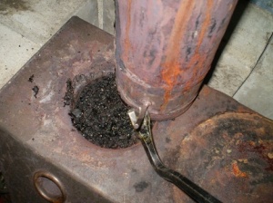

В остальном, длительное горение это как правило много сажи, особенно при сырых дровах и если топить чем попало.
На фото студент.
В общем лучше вертикальную часть отнести от выхода из печи, что бы каждый раз при прочистке не перебирать дымоход целеком.

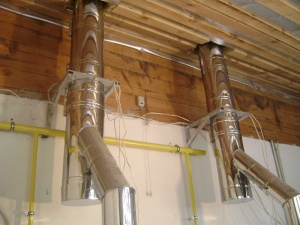

Тройник 45гр как у вас - это стандартная позиция для всех производителей.
На фото - 180 мм (МОНО) входит в тройник 200мм (ТЕРМО)
Вот это нестандартное изделие - производство под заказ.

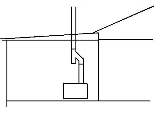

Попытался кое-что изобразить... Плохо, что *.dwg и *.pdf нельзя прикреплять. Размер проёма в перекрытии примерно 500 х 500 (2 х 2 кирпича).

Попытался кое-что изобразить... Плохо, что *.dwg и *.pdf нельзя прикреплять. Размер проёма в перекрытии примерно 500 х 500 (2 х 2 кирпича).Дымоход на твердом топливе без ревизии, это как автомобиль без задней передачи.

Ничего странного. Есть рекомендованный период обслуживания - я его озвучил.Дымоход рекомендуется чистить 2 раза в год (после сезона и перед сезоном).Хм... Странно... А одного раза ПЕРЕД сезоном почему недостаточно?![]()
Не деле - действительно не чистят пока не перестанет работать.
А в минус сорок на крещенские морозы, это занятие обещает стать увлекательнейшим приключением.

Не деле - действительно не чистят пока не перестанет работать.Не знаю сколько лет использовалась печь предыдущими хозяевами, но за более чем 15 лет я её не чистил ни разу. Тяга была такая, что на закрытых заслонках дрова чуть ли не вылетали. И топил далеко не берёзовыми дровами.
новосиBEERец

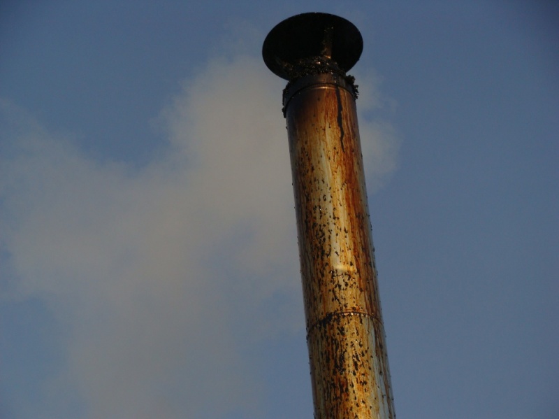

Кстати, а сколько при работе печи образуется конденсата? Он так и накапливается в ревизии или испаряется? А если он сразу в печь будет стекать - насколько это плохо для печи?
shuninm
Нельзя дать однозначный ответ. Все оч. зависимо. Какое топливо, как устроен дымоход, какой котел и т.д.
Чем сырее дрова и ниже температуры выхлопа, чем хуже устроен дымоход, тем возможно больше конденсата.
StasRn
Кстати, а сколько при работе печи образуется конденсата? Он так и накапливается в ревизии или испаряется? А если он сразу в печь будет стекать - насколько это плохо для печи?Ну в целом Михаил все верно написал - слишком много факторов, что бы сказать однозначно.
Знаю случай в одном из Автосалонов Новосибирска, продающих ОЧЕНЬ дорогие автомобили стоит газовый котел.
Выход конденсата в зимний период - !!!ведро!!! в день...
Некоторые предусмотрительные выводят трубку с конденсатосборника в каналию, за что скажем в Германии заплатили бы огромный штраф экологам, без предварительной системы нейтрализации содержащихся кислот.
Если у вас стоит септик - в каналию нельзя. Помрут бактерии.
В общем это проблема многолика и порой способна отравить жизнь владельцам печей и котлов.
новосиBEERец
Нельзя дать однозначный ответ. Все оч. зависимо. Какое топливо, как устроен дымоход, какой котел и т.д.Печь - ТОП-140, дымоход прямой, выход из печи - сверху. Дрова - для начала дожгу пиломатериал от разобранной пристройки (скорее всего хвойные, но им уже лет по 25-30). В перспективе буду покупать берёзу.
Конденсат (при наличии) будет стекать в печь и будет либо сгорать либо испаряться. Или он не горит и не сохнет и будет вытекать из печи?

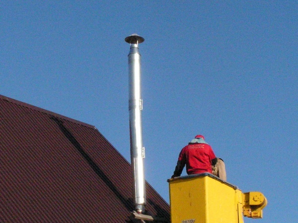

Вот ещё такой вопрос - нашёл на одном из сайтов фото дымохода в Бердске - высота метра три над крышей и не видно растяжек. Они ещё не смонтированы или их и не будет?
StasRn
В данном конкретном случае растяжки не нужны.
Это особенность конструкции данного проекта и широкие хомуты.
До 5 метров можно без растяжек...
новосиBEERец
Это особенность конструкции данного проекта и широкие хомуты.Т. е. применив широкие хомуты я могу не делать растяжки, т.к. у меня не предполагается высота дымохода над крышей не более 3 метров?
