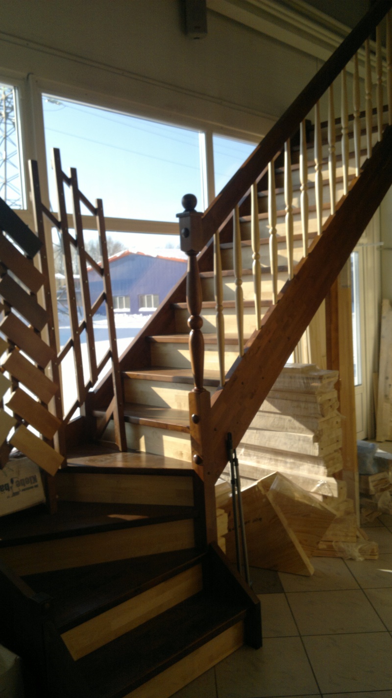

Зря лестницу темной сделали. Была бы под цвет стен, в комнате не выделялась.
Ну дак как заказчик пожелает,так и имеет.Эта кстати одна из двух,которуые пришлось сильно темнить,в основном народ стремится сохранить естественный цвет и текстуру.

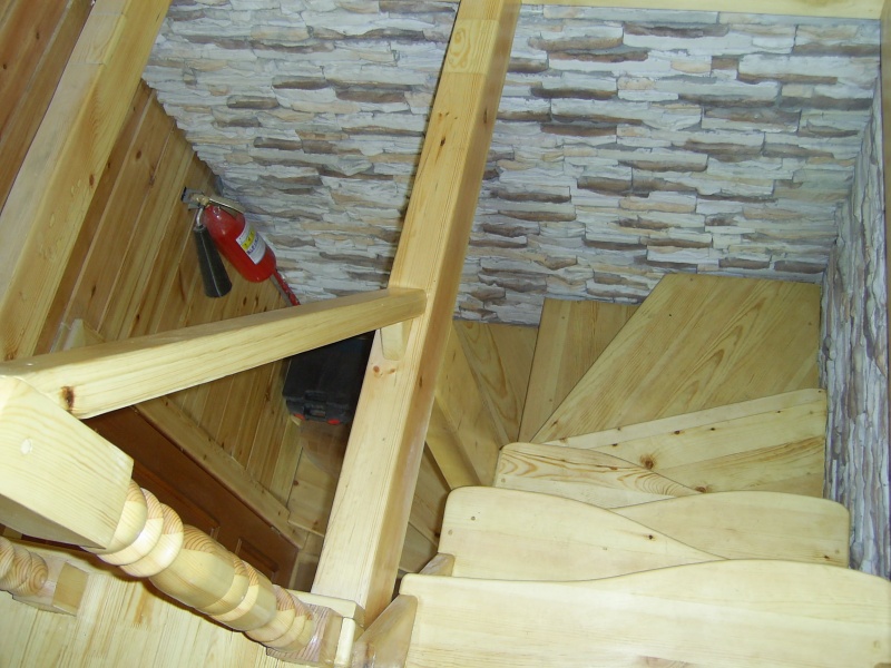

не, такая не пойдет..ограничен в пространстве...буду ждать результата той, что сейчас в работе...
Не мое конечно дело давать советы ,но 7 секторов в 90 градусов-как вы по ней ходить-то собираетесь?Вверх еще полбеды,но вниз?Уже при4 проступях на 90грд нога соскакивает,а тут7.Если есть где попробовать такую лестницу ходом-испытайте,если еще не поздно конечно.
но 7 секторов в 90 градусов-как вы по ней ходить-то собираетесь?Вверх еще полбеды,но вниз?Можно задом ходить...
Или как дети до 3-4 лет по лестницам ходят
испытать то негде...а если первые ступеньки две вытянуть на дугу (типа винтовой, забежные?ну и все остальные соответственно до прямого участка)...не лучше будет? ток не смейтесь, я по незнанию...
На той лестнице с Вашенго фото все ступеникроме прямолинейного участка-забежные.Уменьшить их количество можно устройством прямолинейного участка на входе( если позволяют габариты коридора.Если делать разворот не на 90 а на 180 ,то без проблем вписывается 6 ступеней.Важно выдержать высотный габарит(180+-10 см.в зависимости от Вашнго роста)от проступи до потлка или низа балки.Скиньте мне на почту размеры проема,высоту от пола до пола,толщину перекрытия,желаемое направление хода.Прикину, что можно вписать.

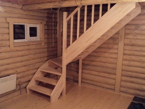

Вот такую лестницу с ограждением проема сделал человеку за 41 включая материал. Человек очень доволен.
GI12
А какой ценник вы считаете реальным? Кстати, площадки то межэтажные уже есть, или их надо монтировать?
И чо?Нормальный ценник,материалов там рублей на 12,мож чуть меньше раз балясины не токарка.Та лестница что я выше выкладывал с материалом клиенту в 52 встала,но там лак шведский,чуть-ли не кислотостойкий..

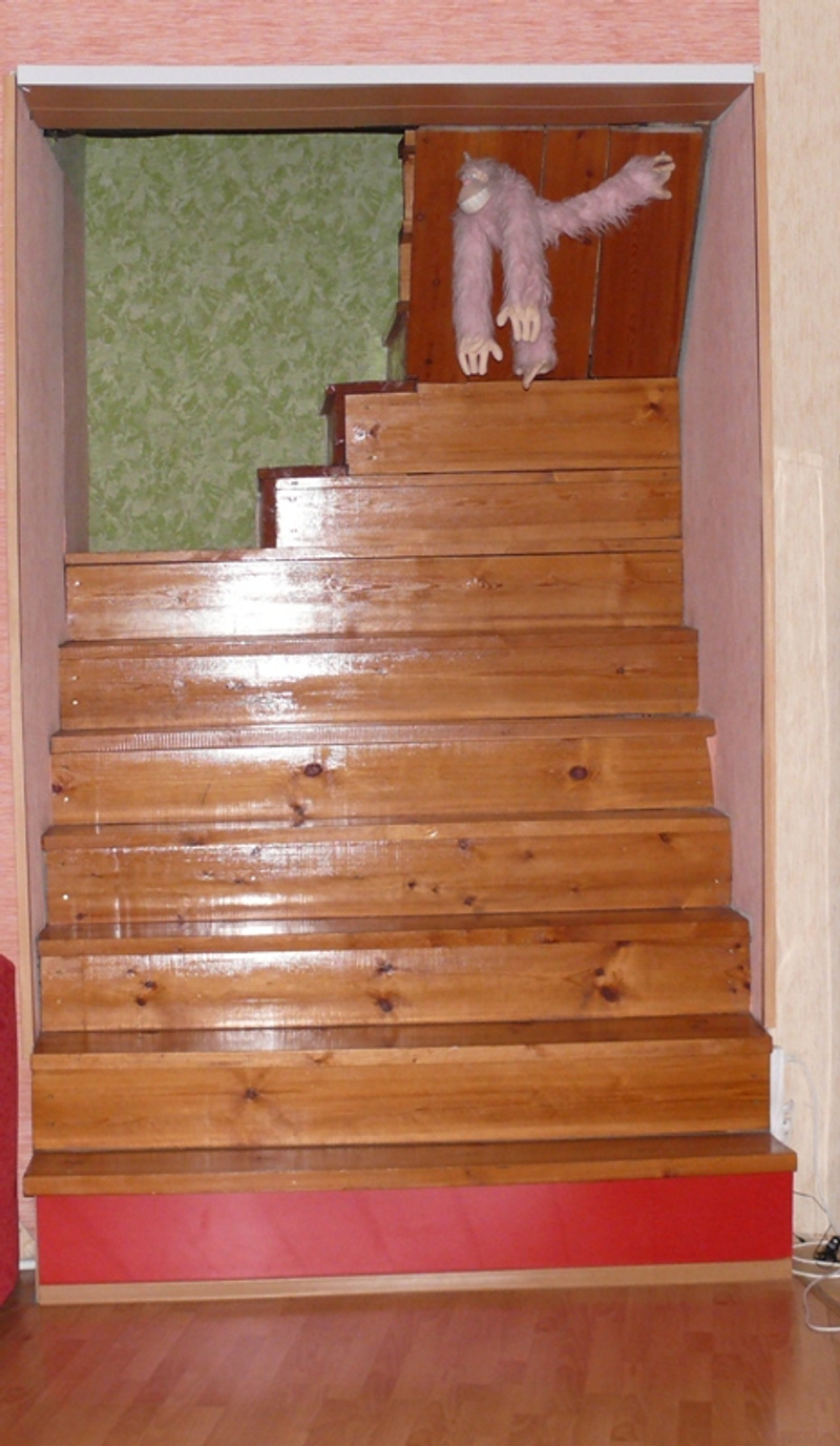

Интересно, почему часто стараются делать "висящие" лестиницы?
Вроде все равно пространство под ними не полностью используется.
Я когда делал лестницу на второй этаж голову сломал какую сделать.
А потом решил сделать лестницу-комнату.
Ширина первого "марша" - почти два метра.
Под лестницей у меня типа "чистого чулана".
И отпала необходимость в дорогих крепежных материалах.
Все материалы на лестиницу встали мне примерно в 5 тыс.рублей вместе с лаком в 3 слоя
Материалы заказал "в размер" и уже простроганные на ближайшей пилораме.
Мне нравится кедр (по фото видно кедр) , поэтому использовал его, враки это все про его мягкоость
После 3 слоев хорошего лака он очень хорошо держит.
В результате лестница вышла в 5 тыс и день моей работы.
Лестница нравится всем гостям.
Когда гостей 15, то на ней иногда устраивают посиделки.
Да и вообще, так как широкая, частично временно используется как полки, сумки там поставить, цветы, игрушки и т.п.
Да, из-за того, что это как-бы не лестница по конструктиву, а по-сути "крыша чулана", то получилась очень и очень крепкая.
На ступеньках можно на спор прыгать втроем и даже не качаются.
Возможно, что кто-то скажет что "недостаточно легкости и изящества".
Но удобство использования для нашей семьи перевешивает все "фенечки".

Мне нравится ! нормальная рабочая лестница особенно вот это ваше (Когда гостей 15, то на ней иногда устраивают посиделки) и правда испытано лестница действительно притягивает! так вот на ней развалица с бутылем да с огурцами и водка по ней льеться рекой !
Andy-G
Могу в личку выслать фото "процесса"
Да, дети друзей просят родителей "дома тоже хочу такую лестницу".
Они на ней и посиделки и игрища устраивают.
Два метра хватает для многих дел
Да, вторая причина такого формата - безопасность.
В доме всегда много друзей с детьми.
Когда есть "дырки" между ступенями, но мой взгляд, это опасно, особенно детям.
Конечно это далеко на "крутая" лестница, но зато "то, что надо".

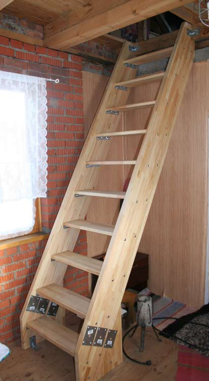

По теме, не давно соседу по даче заказал вот такую лестницу, всего 49000руб. с покраской.

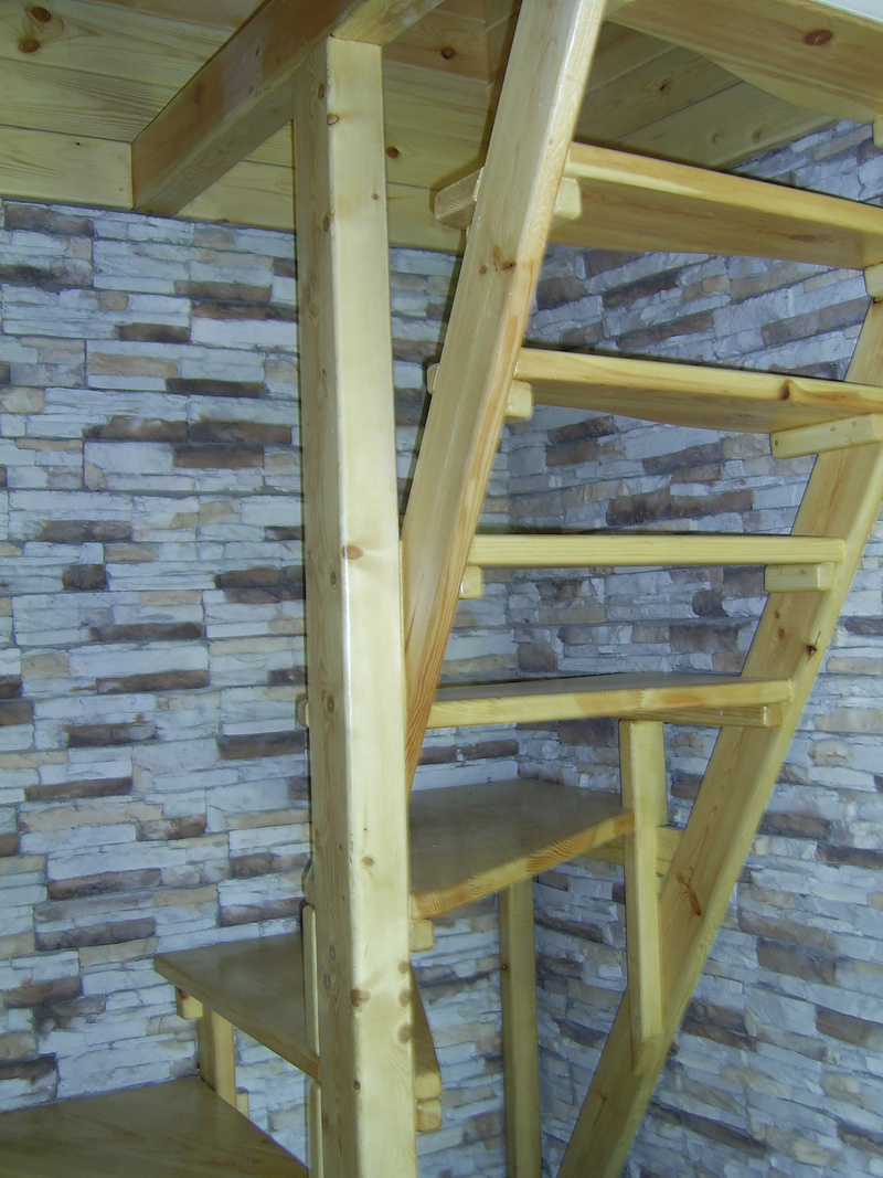

А что мешало пустить лестницу вдоль потолочных балок?
А что мешало пустить лестницу вдоль потолочных балок?Крайняя ограниченность пространства. За кадром остался дверной проем, который нельзя было перекрывать. Отсюда и наклон 61 градус и направление поперек балок.
13 лет назад никто всерьез не задумывался что строим. Так: инструменты спрятать-от жары спрятаться. А в прошлом году прошибло на благоустройство. Но в рамках уже имеющихся площадей и объемов.
Приходилось в примерно похожих условиях втыкаться,получилось примерно так ,но там размер до аналогичного дверного проема(в кадр не попал)около 170,ширина-180.
