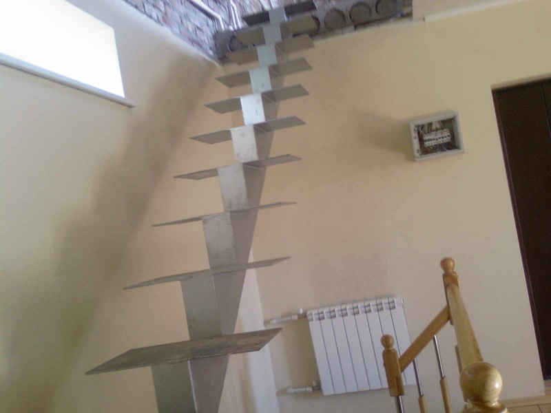

Мне кажется, что по этой лестнице не спуститься. Балка верхняя мешает.
Балка действительно мешает,но не сказал-бы что смертельно,Под ней ходовой габарит около 170,неудобно тем,кто высше ростаом .Но убирать ее было нельзя-крыша запросто поехала-бы.

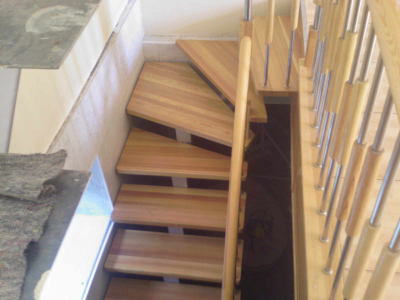

У меня вопрос: я сделала сама эскиз лестницы в дом, прикреплю файл, посмотрите, правильно я примерилась или нет, размеры площади, на которой хочу сделать лестницу указаны на рисунке

Маленькая непонятка по вашей схеме.Что обозначает цифра со стрелкой?
цифра - высота ступеньки от пола, стрелка - направление движения
Теперь понятно.Я бы посоветовал все три сектора забежек сделать по 3 ступени с полным поворотом на 90 гр. Одну вылетевшую ступень раскидать по стальным,высота подступенка увеличится на 1 см-шагом не почувствуете.А так,остальное вроде-бы все нормально.

Там две вылетевших получается. Средняя и верхняя. Лестница не в масштабе нарисована?
С моей точки зрения все ступени забежные должны быть одинаковы и все остальные тоже.

Проблемы всех радиусных ступеней-неудобство для ближайшей к центру ноги.При 3 ступенях на 90гр.ходить еще приемлемо,с увеличением числа ступеней в секторе нога при спуске соскакивает.Проверено опытом клиентуры,хотя и не догма.
Я с Вами в этом вопросе совершенно согласен. Конечно можно сделать три и нужно сделать. Все для этого имеется.

я не все поняла, но высоту ступеней дела для удобства сына и мамы. В принципе согласна на увеличение высоты на 1 см и уменьшение забежных ступеней (я их поворотными обозвала) Сын у меня тот еще слоненок, на ровном месте спотыкается и все сметает.. Там есть загвоздка: я прочитала, что открытое пространство над ступенями должно быть по всем ступеням 2 м до потолка над лестницей.На потолке между балками, где планирую ставить лестницу, расстояние 1 м. То есть я старалась вписаться , чтобы свободное пространство над головой нормальное было, и ступени с безопасными размерами.. Вот про поворотные ступени инфорамции не нашла. Я хочу, чтобы ступени были с подступенком, иначе чьи-нибудь ноги будут между ступенями проваливаться. Подумала еще, что балясины можно вообще квадраными сделать, а в дальнейшем продумать интересную окраску. Если в основном я рассчитала эскиз нормально, то кто может взяься сделать такую лестницу (в теплое время), и сколько это примерно будет стоить?

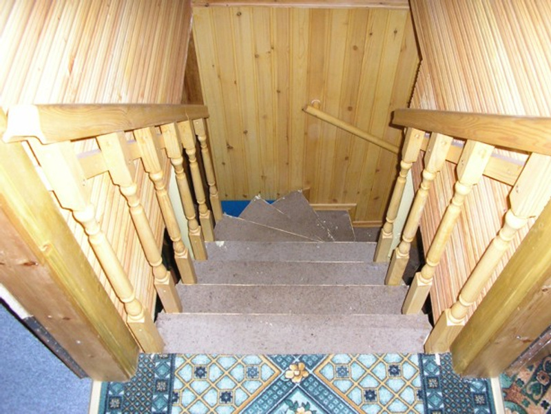

В этом топике я выкладывал фото своей лестницы.
У меня проем шириной ~ 1,8 м, глубина 1,7, высота 3,3 м.
Поворот также на 180 градусов.
Без проблем.При ширине площадки 75 см(из расчета безотходности кроя заготовки)получается 2 марша по 6 ступеней,соотношение проступь\подступенок-27.5\20.2 вполне комфортное для хотьбы.

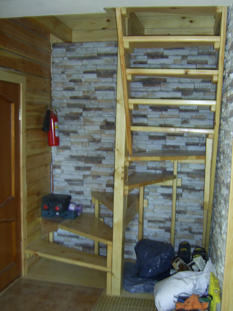

При таких данных: высота до пола мансарды в бане 250см., ширину лестницы планируем 70см., какие можно получить минимальные размеры, что бы было относительно удобно подниматься и спускаться.
1) для прямой лестницы (длина)
2) для "Г"-образной, поворот на 90гр. (длина и ширина)
"гусиный шаг"- не хотелось бы, "забежные" - как вариант.

Правильная книжка.Там на страничке по ссылке,в разделе " сэтой книгой скачивают" еще несколько хороших книжек лежит.Но по большому счету,75% материала в них практически одинаково.Вообще,такие книжки надо читать еще на стадии проектирования дома,чтобы заранее заложить в конструкцию нужный проем.Вообще,при желании воткнуться можно в любой проем,но не факт,что пользоваться удобно будет,а бывает что по другому вообще никак.

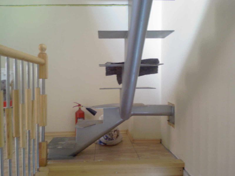

Смотрите, как на фото: высоту стяжки сделали немного выше, а первая ступенька получилась ниже, чем другие, это и было так задумано, чтобы сразу попасть ногой на ступеньку.

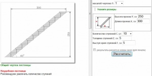

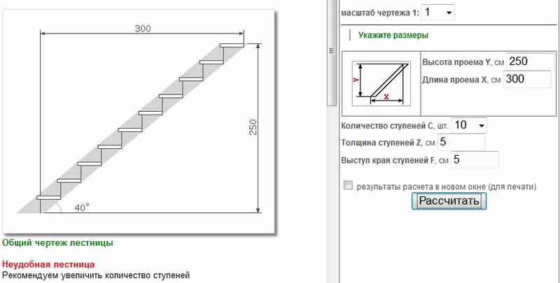

Простой и удобный Калькулятор для просчета угла касаура и размеров ступеней, может кому пригодиться.

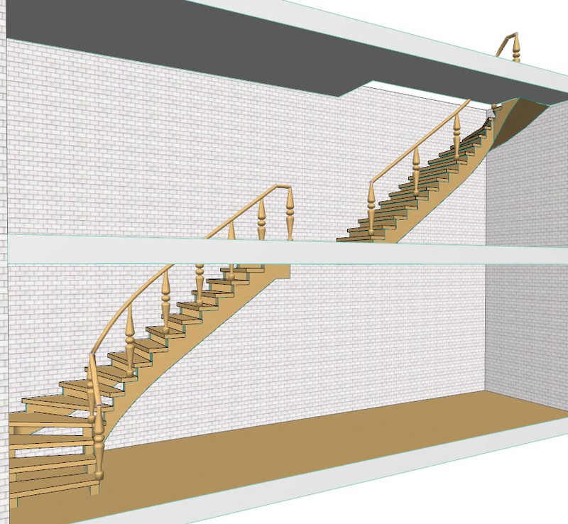

Вопрос такой возможно ли сделать единую лестницу на три этажа ,цоколь+1 эт. + 2 эт. Но только не винтовую ,а деревянную просторную ,что бы мебель заносить свободно ? И как это будет выглядеть…
corncrake, что то пытался представить себе одну лестницу на 3 этажа, по моему это будет что то длинное и не компактное. Если ее конечно повернуть, то результат будет совсем другой, более компактный. По рисунку поймете что данный вариант не вариант.
