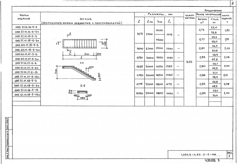

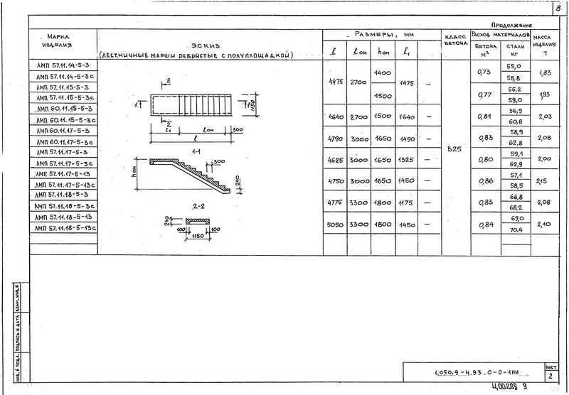

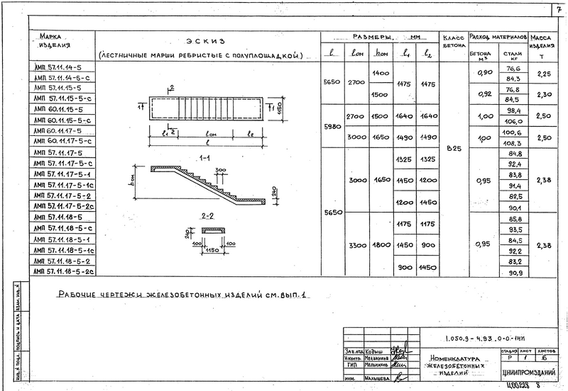

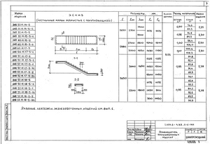

Рассмотрите лучше вариант сборных ж.б. ступеней (продаются на большинстве ЗЖБИ) по металлическим косоурам (обычно швеллер 20-22 с запасом хватает.

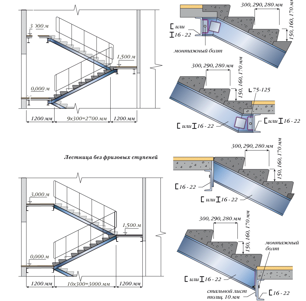

Готовые ступени по косоурам из швеллера (двутавра) самый оптимальный вариант... Только швеллера достаточно 14)
А сколько же будет весить такой марш из готовых ступеней?
Так-то - от пролета зависит.

.Одна ступенька примерно 120 кг при ширине 1,05 м.
Однозначно меньше чем монолитный) Зато мороки в разы меньше.
Получается, чтоб подняться на среднестатическую высоту 3 метра, надо 20 ступенек минимум, то есть вес будет от 2.5 т, без учета несущих конструкций. Фундамент нужен под такую лестницу, на плиту не обопрешь
Совершенно верно... Определяющим здесь будет жесткость, а по прочности может и 10 хватит...

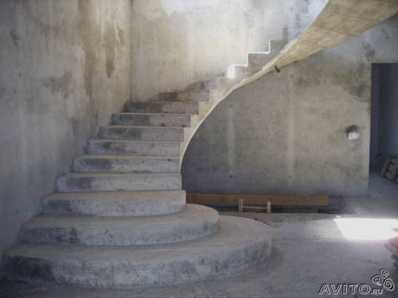

.Джузи,а теперь,прочитав все вышеизложеное вы все еще хотите монолитную лестницу?А монолит-то посуровее будет,чем сборные ступени по косоурам
Да хочу
! потому что у меня собаки а они полюки хоть и маленькие но всё грызут и до лестницы доберутся, а так отделать её плиткой да и все дела! И вообще мне они очень нра!
Люди я с трудом представляю что Вы тут пишите – короче вопрос такой – мне нужен человек который посмотрит объект, скажет чего и сколько надо (у меня цемент и железо почти халявные и дерево для опалубки есть) и сварщик в моём доме живёт
. Нечто мало плюсов из вышеперечисленного в пользу такой лестницы?
Дом из пенобетона. Пол не плиты а залитый. Мне нужен только человек который в курсе как да что сделать, который всё рассчитает в первую очередь исходя из степени безопасности такой лестницы!!! Составит проект ну и может проконтролирует работу…..всё остальное у меня есть. Мне не срочно! Но если есть такой человек то постараюсь не плохо заплатить за его знания и опыт.
! потому что у меня собаки а они полюки хоть и маленькие но всё грызут и до лестницы доберутся, а так отделать её плиткой да и все дела! И вообще мне они очень нра! Люди я с трудом представляю что Вы тут пишите – короче вопрос такой – мне нужен человек который посмотрит объект, скажет чего и сколько надо (у меня цемент и железо почти халявные и дерево для опалубки есть) и сварщик в моём доме живёт
. Нечто мало плюсов из вышеперечисленного в пользу такой лестницы? Дом из пенобетона. Пол не плиты а залитый. Мне нужен только человек который в курсе как да что сделать, который всё рассчитает в первую очередь исходя из степени безопасности такой лестницы!!! Составит проект ну и может проконтролирует работу…..всё остальное у меня есть. Мне не срочно! Но если есть такой человек то постараюсь не плохо заплатить за его знания и опыт.

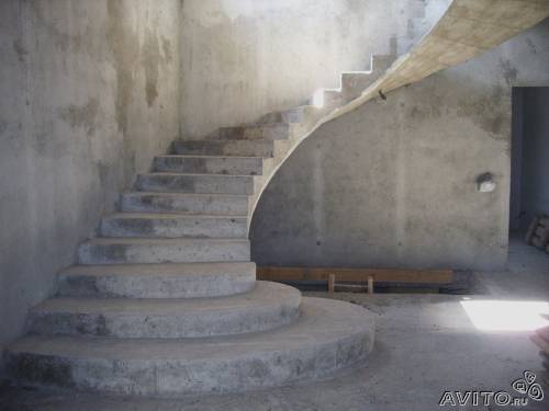

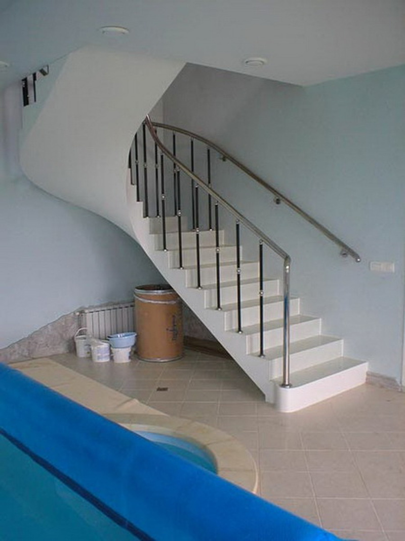

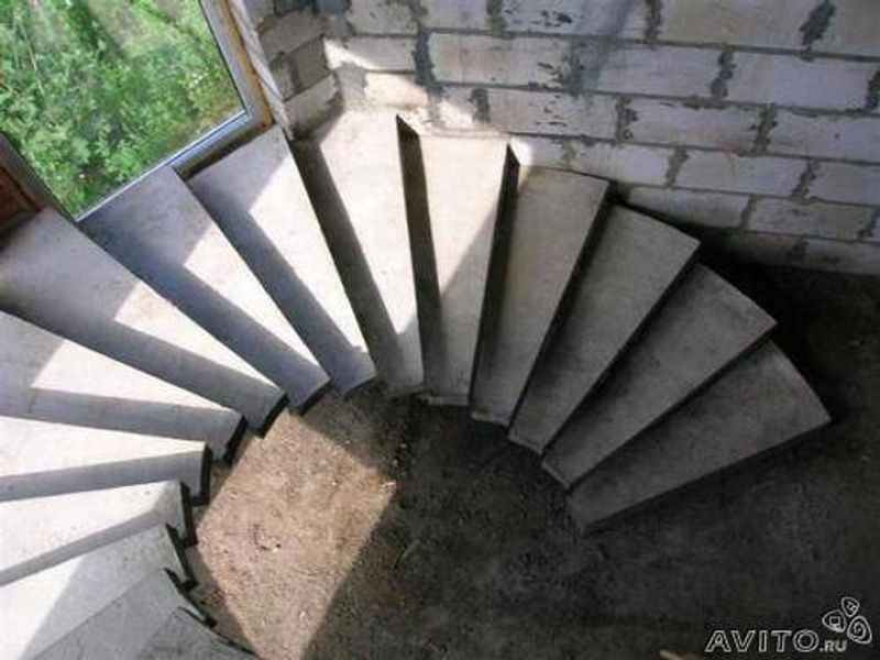

По первой фотографии - я не уверен, что это монолит... По второй - он родимый, шикарно... Вряд ли вы найдете исполнителя на подобное, либо цена будет конской. Вам предлагают вариант как на картинке. Собакам он точно не по зубам, равно как кархарадонам мегаладонам, тиранозаврам рексам или саблезубым тиграм... Косоуры (наклонные металлические балки) можно оштукатурить по сетке, облицевать плиткой или фресками покрыть...
У нас высота да 3 м. По длине там на картинке 3м у нас так не получиться…..более крутая лестница у нас получается.
В стесненных условиях есть смысл присмотреться к винтовым лестницам, например, в металле... У вас материал стен какой?
У меня сибит.
Не сильно стеснённые 18квадратов холл, только не понимаю зачем так сильно её растягивать.
«По второй - он родимый, шикарно... Вряд ли вы найдете исполнителя на подобное, либо цена будет конской».

Цена будет высокой и за проект и за надзор и за исполнение. Хотя для разных категорий понятие "высокая цена" - весьма различается.
За проект могу взяться, если зимой.
За надзор - тоже могу. Однако если у Вас в доме живет "человек с руками" - то он самостоятельно справится.
Исполнителей - ищите сами, вся проблема будет в гнутых по сложной кривой стержнях.
Если у Вас нет выхода на станок, что может арматуру гнуть по такой замысловатой кривой - то Ваше желание иметь такую лестницу в монолите неосуществимо в принципе.

один простой заворот налево!Простой заворот - это если делать прямые марши с горизонтальной площадкой.
Если делать винт (как на примерах) - то получается что продольные стержни нужно согнуть по спирали с переменными радиусами в двух плоскостях независимо от угла поворота.

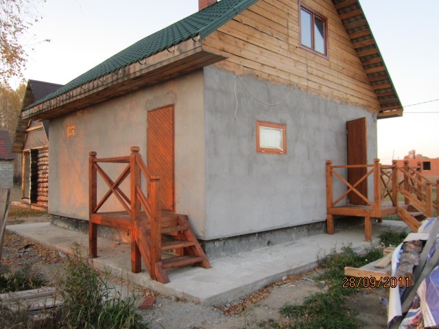

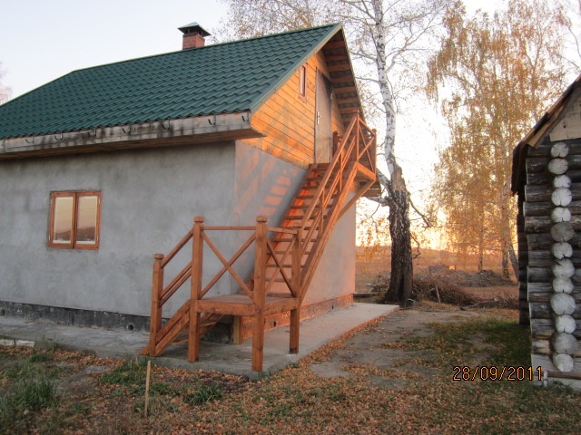

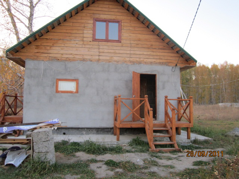

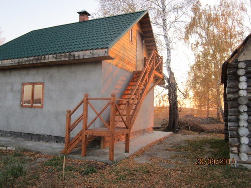

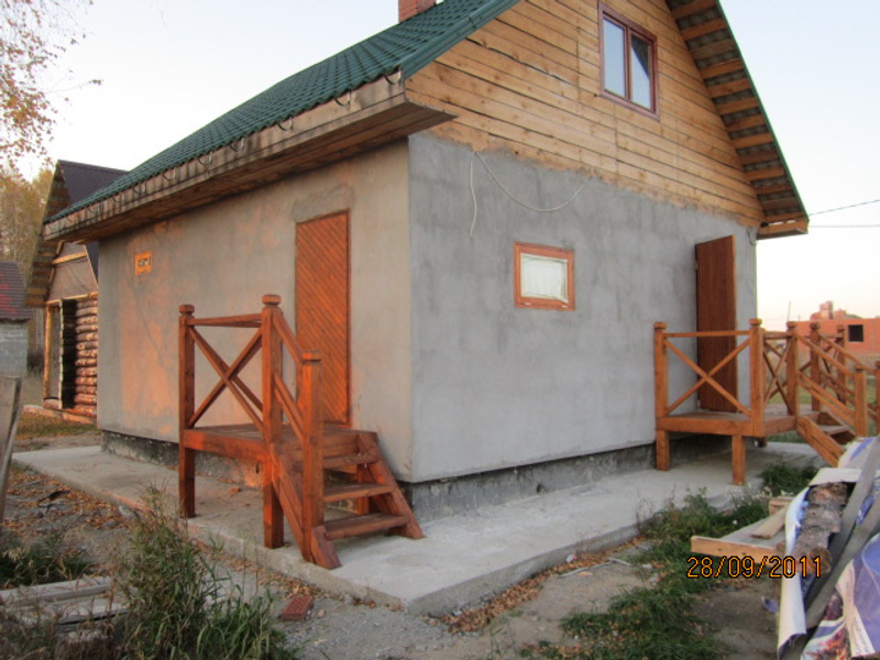

Плюс еще выкладываю фотки лестницы, которую бы я сам оценил как "простая лестница без наворотов".
Стоимость больше потому, что конструктив гораздо сложнее=рассчеты =возможные исправления -выполнение исправлений в гарнитуре и налестнице две разные вещи.
P.S.Что-то топик долго длится ,а итогового смысла нет.
Не более двух тысяч за работу. Делается за день. Только не всем такие лестницы интересны
Если именно в таком виде,как на фото,то да.Если надо покрасифше-шлифовка,шпаклевка,грунт,колеровка,лак-еще + стока же.Я бы ступени все-же на металлокрепеж повесил,,и изящне,и проще делать и надежнее.
Начнем с того,что лесенка не совсем простая-марш с такой конструкцией узла тетива-проступь собирается лежа,потом монтируется в сборе.А тетива- сдвоеный брус.Ценник на такой наборчик- в районе 50.По материалам ,из расчета сосна-около5-ки.

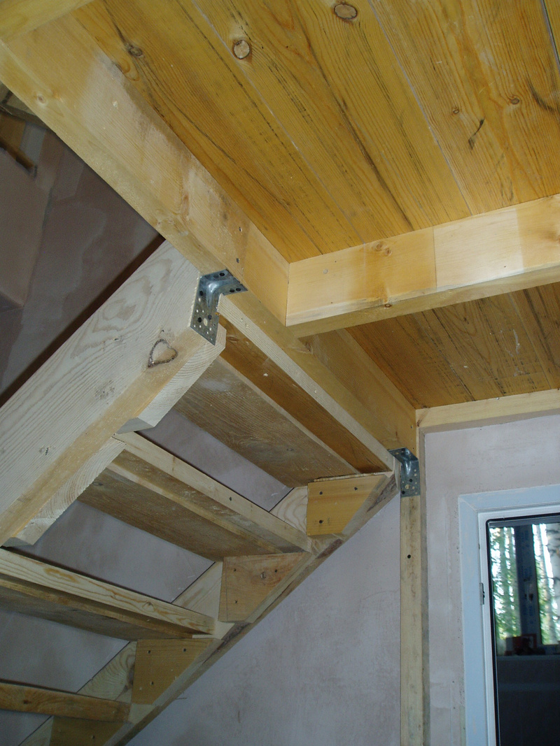

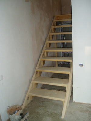

Для лучшей "плотности прилегаемости" (перед тем как щурупить) ступеньки хочу посадить их на герметик ! Кто знает есть ли смысл в этой операции если да то какой герметик лучше использовать силикон акрил или какой другой ? может какой клей ?
Badger211
ВИползеньПодкустовый
Сади на жидкие гвозди для тяжелых строительных конструкций.А лучше всего на " Титебон" в белой тубе-это ваще суператомный ЖГ.Я всегда кроме металлокрепежа на него не жалея сажу,раход не больше тубы на среднюю лестницу.
