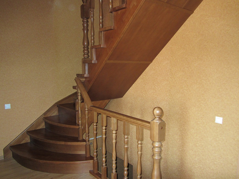

Самая последняя фирма которая сделала предложение была фирма Столярыч, ценник разительно отличался, если делать без загонов, то можно уложиться было в 210 тысяч за обе лестницы (в подвал сделать типовую лестницу, наверх по индивидуальному проекту), мы решили заморочиться на оба индивидуальных проекта (что красиво, по уму, как на картинках которые нам нравились), в итоге обе лестницы на косоурах из березы, без балясин обойдутся нам в 270 тысяч.Что-то как-то со Столярычем у меня не сложилось. Да, и приходили и замеряли, но все старались свои типовые решения навязать. До индивидуального проекта так и не дошло. я уж и эскизы рисовал какие мне нужны забежные ступени полукругом. (ага узнал, что они так называются
) В итоге пригласил специалиста с этого форума и он мне из бука сделал две лестницы. точно какие как я хотел. Хоть и достаточно долго получилось, но я доволен. Вот такие полукруглые хотел))) Столярыч уперся не получится грит, и все тут.
А покрытие какое? Двухкомпонентный полиуретановый лак очень не дёшев....
Типовые лестницы Столярыча недорогие, конечно, но по-хорошему их ещё надо в порядок приводить. Их заготовки идут просто из-под пилы, если плоскости они хоть чуток шлифуют, то вот торцы даже не строганые. После покраски эти недостатки выделяются ещё больше
И кстати, в 300 тыщ могли бы уложиться и у частника, только не у фирм, конечно
Так он же страшный. Это какой то вариант лестницы в офисное здание. А если его потом обшивать, будет дорого
Типовые лестницы Столярыча недорогие, конечно, но по-хорошему их ещё надо в порядок приводить. Их заготовки идут просто из-под пилы, если плоскости они хоть чуток шлифуют, то вот торцы даже не строганые. После покраски эти недостатки выделяются ещё большеМожно еще добавить что их комплектующие имеют отклонения от плоскости.
Если на ступенях это еще не так заметно, то подступенки и поручни просто гнет винтом
