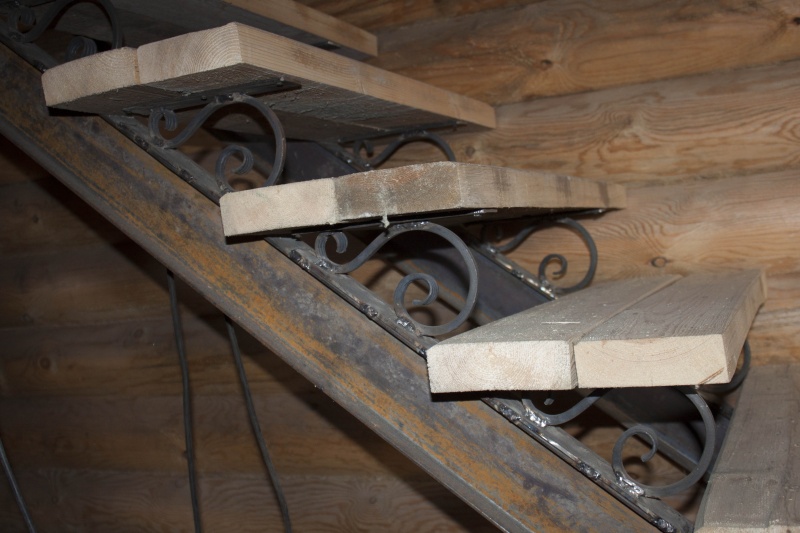

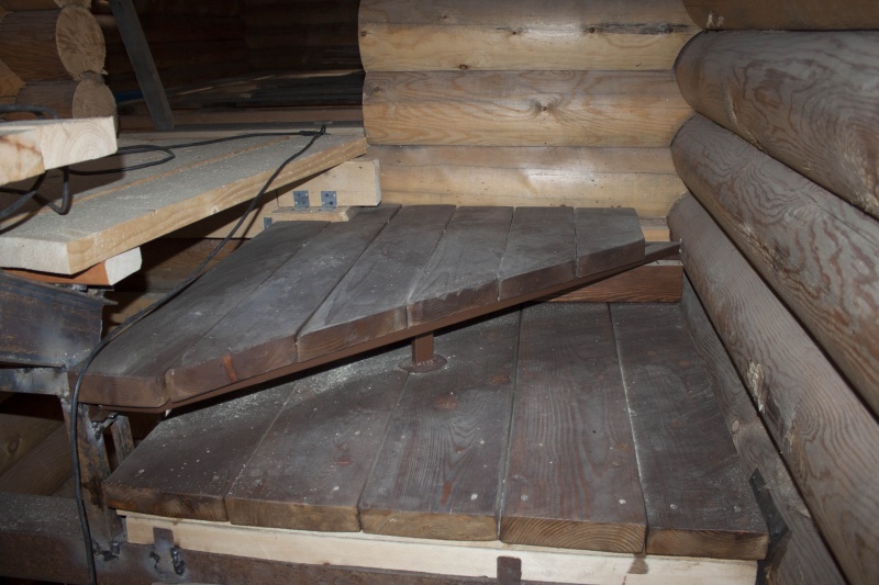

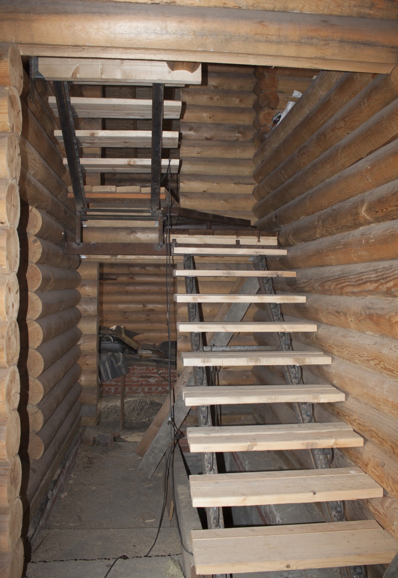

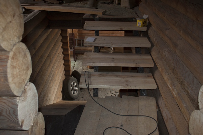

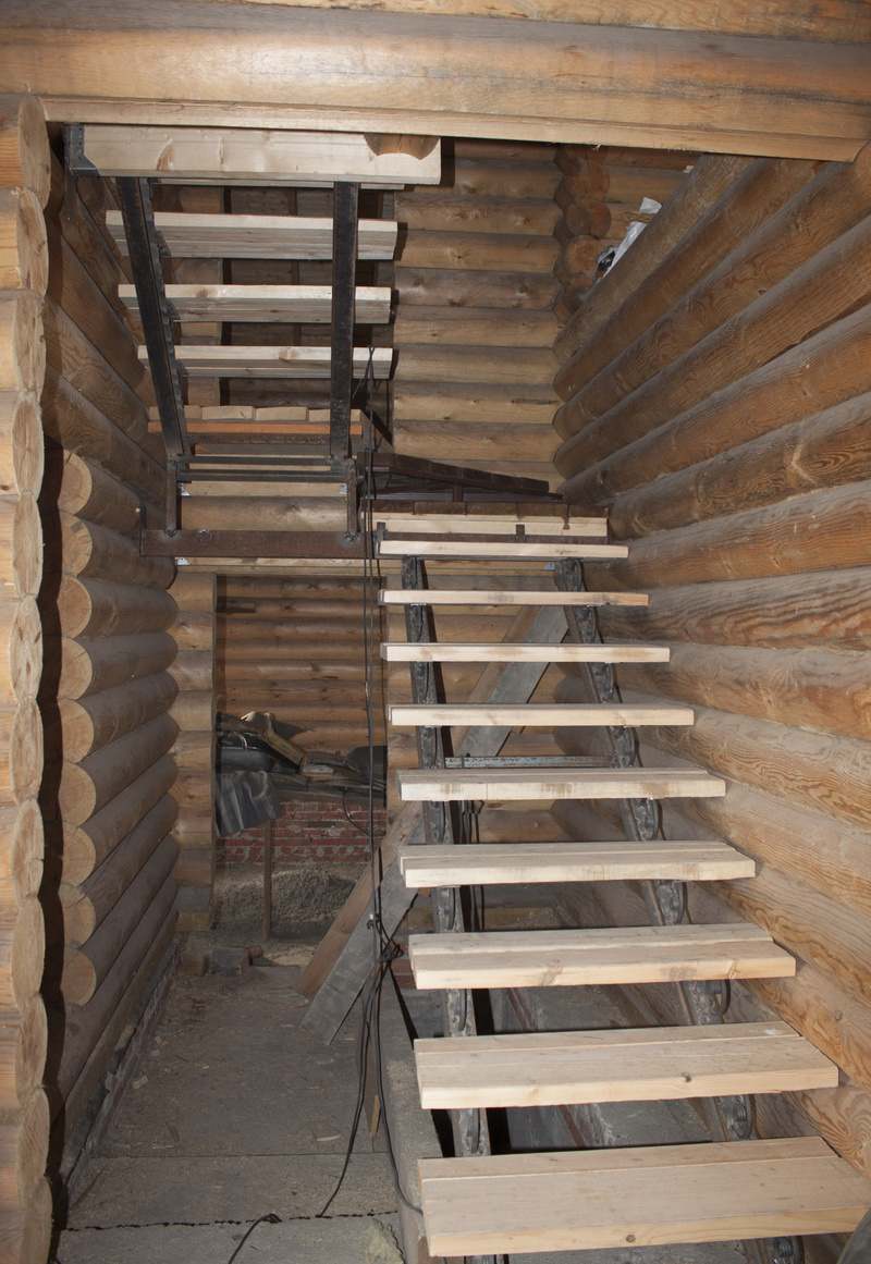

Пока был в отпуске сваял лестницу. Конечно это далеко не шедевр деревянного зодчества , зато дёшево и практично,
себестоимость около 8 тыс. руб. включая электроды. Ступени пока такие (что на огороде нашёл то и прилепил), ну на самом деле пока другие и не нужны.Дальше,как нибудь потом,куплю в ашане нормальные. Ну и балку железную деревом закрою. Перила конечно в дополнительные деньги встанут , но я не думаю что сильно дороже (хочу тоже из кованных элементов собрать),хотя может и ошибаюсь , ещё не считал.
А пролеты меж ступеньками заделывать будете?
Да что то даже и не знаю. Вроде и так не плохо. Дальше видно будет.

Пока был в отпуске сваял лестницу. Конечно это далеко не шедевр деревянного зодчества , зато дёшево и практично,Оххх..
вспоминаю лет 10 назаду у меня лестница точно также выглядела... я тож думал: потерплю, или заработаю и позову хорошую дорогую компанию, или сам сделаю отделку лестницы по высшему классу...
Сначала похоронил мечты про то, чтобы кого-то нанять. потом сам долго ходил вокруг да около и боялся, что не получится. Лестницу делал сам, частями, из самого дешевого материала - сосны, все материалы из Леруа и Колорлона. - Получилось!
...Закончил только на прошлой неделе))
