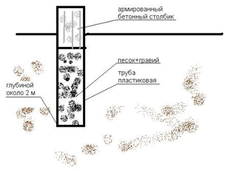

Связь без брака
Даже брусовый дом нужно на что-то опирать, поэтому ростверк ( ленточный фундамент) нужен. Можете не заглумляться и просто сделать мелкозаглубленный ленточник. просто и дешево. Вот только в зависимости от грунтом может ходить.
Не годится так.
Пластиковая труба, по Вашей схеме, является несушим элементом.
Соответственно нужно использовать стойкий к УФ излучению и одновременно достаточно прочный пластик.
Лично я подходящих для использования в грунте как несущих конструкций пластиков (а тем более труб из них) у нас в Новосибирске не встречал.
Подозреваю, что если такие и есть, то и ценниг у них - поболе чем у стальных труб будит.
По такой схеме давно и вполне успешно ставят столбы из стальных труб D200-250 мм с толщиной стенки 6 мм и более.
"Армированный столбик" сверху не делается. Труба просто выводится на нужный уровень и обрезается.
От себя добавлю - затрамбовывать в полость ПГС - то еще удовольствие. Сделать это качественно и вручную - практически невозможно и очень трудоемко.
Пластиковая же труба - режется повдоль и ставится только в качестве противопучинного экрана.
При этом "ростверком" будут являться нижние венцы дома.
Более распространен, т.к. более дешев - вариант без стальной трубы но с заполнением полости бетоном и установкой арматуры.
В этом случае пластиковую трубу также необходимо разрезать вдоль.
ЗЫ: Одноэтажный дачный домик 6х6 вполне реально на 4 половинки ФБС поставить, причем практически без подработки грунта.
При этом, пол можно сделать на своих собственных "столбиках", которые будут располагаться внутри контура стен (на метр-полтора), и лаги пола не крепить к срубу а оставить висеть консольно, отдельно от сруба.

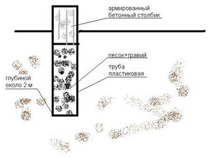

Не годится так.

Пластиковая труба, у меня служит лишь с целью не дать заилиться ПГС. Таким образом я собираюсь сделать малозаглублённый фундамент, но не ленточный, а столбчатый. А для исключения влияния пучинистых грунтов хочу применить подушку ПГС, что будет дешевле заливки бетоном на всю глубину.

Сделать Вы собираетесь - свайный фундамент.
Самый обыкновенный, заглубленный, на буронабивных сваях.
Мелкозаглубленным Ваш фундамент тоже можно назвать, т.к. подошву Вы, зачем-то, оставили в зоне промерзания, недойдя всего 20 см до границы глубины нормативного промерзания.
(тогда бы Ваш фундамент уже относился к "заглубленным"
Но свайным он от этого быть не перестает.
Роль трубы.
При работе под нагрузкой грунт внутри трубы (раз уж Вы выключаете её из работы), может запросто разорвать эту трубу горизонтальной составляющей, возникающей при сжатии грунта.
Т.е. даже если на трубу вертикальную нагрузку не передавать, то её стенки всё-равно должны быть толстыми и прочными, чтобы не позволить ПГС внутри расползтись встороны..
Насколько мне известно, любой пластик стремительно теряет прочность и эластичность под воздействием УФ излучения практически до нуля. Поэтому я и сомневаюсь в надежности такой конструкции.
С другой стороны - можно подобрать толщину стенки и состав пластика таким, чтобы он обеспечивал прочность и эластичность в заданном периоде времени.
Если Вы уверенны, что Ваша "конкретная" пластиковая труба сможет это обеспечить - то ставьте эту трубу.
Абстрактная "пластиковая труба", для этой цели не сгодится. Нужна с совершенно конкретными свойствами, весьма повышенными по отношению к тому, что есть в широком доступе.
А вот абстрактная стальная труба с толщиной стенки 6 мм - вполне сгодится
Как будет дешевле - тоже описано. Ставьте четыре камня (под углы) прям на грунт и делайте узлы конструкций и отделки с учетом возможных перемещений
Сложностей это дело не составляет. Трудоемкости особой - тоже.
