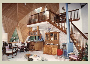

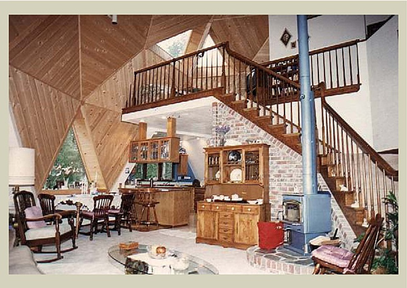

Кстати - если на потолке повесить вентилятор то в комнате должно быть теплее - так как теплый вздух поднимающийся под потолок будет разгоняться по всей комнате вентилятором
Кстати - если на потолке повесить вентилятор то в комнате должно быть теплее - так как теплый вздух поднимающийся под потолок будет разгоняться по всей комнате вентиляторомхорошо заметил!))![]()
у меня в купольном доме несколько штук висеть будут)) народ угорает!)) мол зачем столько...
