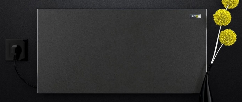

Люксоровские керамические экономичны и теплоёмкие. Они во-первых греют равномерно от поверхности нагревателньой, а во-вторых их площадь обогрева (в квадратуре) по факту выше в полтора раза, чем в хар-ах заявлено у них. Конкретно так, по личному пользованию, про "семисотый" могу сказать, < пп.3,9 > У меня два таких в доме, каждый без проблем комнату в 43 и 38 квадратов греет. А вам для ваших 18 "трёхсотого" за глаза хватит.
керамические экономичныПо какому, позвольте поинтересоваться, параметру? По скорости окисления нихрома?
и теплоёмкие.А всегда ли это хорошо для именно нагревателя?
