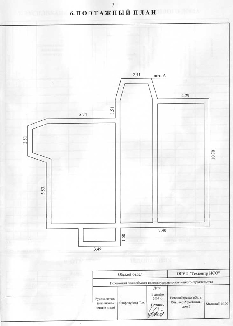

Здравствуйте! В общем купили участок с фундаментом . Высота примерно от земли 70см, ширина 40, выдержет нагрузку 2 этажа из сибита??
как лучше распланировать??? дом будем стоить из сибита (газопенобетон)
планируется 2 этажа.
на первом этаже нужно : гостиная, кухня, кабинет , санузел и котельная. ну и гараж пристроенный
второй этаж 3 спальни. санузел и можно еще маленькую комнату и лоджию.
в принципе хотим гараж сделать слева и выдвинуть его на 1.5 метра, за гаражом (справа также) санузел. котельная и кабинет.
посередине холл и в эркере лестница.
ну а с права зал и кухня.
Жду советы...

участок находится в г.Обь, там везде глина

Прям таки интересные у вас размеры. Вы его главное в натуре помрьте, чтобы расхождений с проектом не было...
Вы кстати чем перекрывать собираетесь?

по весне еще засыпаем песком и шлаком и зальем бетоном. ну а перекрытия будут деревянные

1. Нагрузка на верх фундамента не должна быть более 4 т на 1 м стены.
Стены обязательно армировать из условия прочности и трещиностойкости самой стены, без учета фундамента.
2. Сделать широкую отмостку по периметру. мера полтора-два. Под отмостку постелить гидроизоляцию.
3. Снаружи отмостки, сделать канавки по уклону, чтобы отводить поверхностную воду.

хотим гараж сделать слева и выдвинуть его на 1.5 метра, за гаражом (справа также)Так слева или справа, вааще непонятно...
А где дорога? А куда ворота гаража? А где Север? Совершенно ничего не говорите, на какую сторону горизонта окна каких помещений хотите (и что вокруг, какие получатся виды из окон), неясно куда будет дуть ветер, где скапливаться снег и куда потом с крыши деваться.

Автор, здеся вам тока советов надают, а проект нужно заказывать в специализированной организации.

Вам главное узнать какова глубина залегания фундамента от земли.
В Сибири норма 1,8 м , т.е. ниже глубины промерзания.
Если у Вас мелкозаглубленный фундамент, вам придеться делать новый фундамент
, утеплять этот фундамент или надеяться на Авось, в том районе у кого-то прокатывает глубина фундамента 0,7, а у некоторых стена трескаеться.
А у же потом закажете проект, где будет все просчитанно (нагрузки, кол-во материалов, узлы основные при которых Ваш дом будет стоять долго и надежно):)
И только потом будете строить. :))

Вам главное узнать какова глубина залегания фундамента от земли.Упаси господи от таких строителей. Сходу по руке всё просчитал.

не поленитесь, покопайтесь до какой глубины фундамент идет.
глина - это плохонькое основание.
А откуда цифра 4 т. на метр стены? Квадратного метра или периметра. Насколько пытался сам разбираться при строительстве: мах. нагрузка зависит от свойств грунта и исполнения фундамента.
Также покупал участок с фундаментом, его видимая часть была выполнена вполне приемлимо. После допроса соседей (у половины залито на глубину 0,5-0,7 м) и осмотра их домов - у одного крыльцо бетонное уехало, у части трещены идут по стенам, понял что без геологии и проекта на фундамент не обойтись. Действительно, вода в июле была на отметке: - 1,5 метра и грунты жижа, хотя участок фактически на горке и внешне только Кашпировский догадается. Кстати в 100 м. вода на глубине 5 м. При проектировании стоял "за спиной", понял одно, что глубина воды и несущая способность грунта это только один из многих параметров по которым делается проект фундамента.

А откуда цифра 4 т... Насколько пытался сам разбираться при строительствеправильно Вы разобрались.
Исполнение фундамента известно - лента шириной 40 см.
Свойства грунтов - неизвестны.
Получается, что нужно назначать заведомо худшие.
Из моей практики - 10 т/м2 это вполне "заведомо наихудшие".
Исходя из этого, обратным ходом, и посчитал допустимую нагрузку на один погонный метр длины фундаментой ленты.
10т/м2 х0,4м = 4 т/м .
При прямом проектировании делают все наоборот. Сначала разрабатывается верхушка, определяется фактическая нагрузка на фундамент и по этой величине находят требуемую ширину фундаментной ленты.
Чтобы не шли трещины по стенам, рекомендуется их (стены) армировать.
Это будет гораздо эффективней дешевле и надежней, чем обеспечивать трещиностойкость стен фундаментом.
В нашем же случае - вообще неизвестно есть ли в этом фундаменте хоть какая то арматура.
Поэтому, такому фундаменту лучше оставить всего одну роль - не давать дому "провалиться под землю", т.е распределять нагрузку от вышележащих конструкций до величины максимально допустимого давления на грунт.
С этой задачей такая лента вполне справится.
Чтобы крыльцо бетонное не уезжало - рекомендуется уплотнять пазухи как положено - слоями по 15-20 см с тщательной трамбовкой каждого слоя, а не ради побыстрее отвязаться
Или нормальное бетонное крыльцо имеет смысл возводить лет через десять, когда засыпка в пазухах "самоуплотнится".
Геология же дает реальную информацию по грунтовым условиям. На этой основе определяются фактические несущая способность грунта и его свойствва пучинистости/просадочности/сжимаемости, а не "заведомо наихудшие".
Т.е. можно будет остановиться на более дешевых и простых в производстве конструкциях.
На самом деле - 4 т/м это довольно низкая нагрузка. Два этажа сибита перевалят через этот порог. (Это, опять же - из моей практики.)

Вообще то глубина заложения у взрослых определяется расчетом,но не менее глубины промерзания,либо 2\3 ее в зависимости от типа сооружения.И сжечь надо не просто,а запершись внутри,чтоб потом другие люди не трахали мозг всему форуму-что делать с той лабудой которую я ,лошаражабонедушеная ,по дури(пъяни) прикупил
Вообще то глубина заложения у взрослых определяется расчетом,но не менее глубины промерзания,либо 2\3 ее в зависимости от типа сооружения.И сжечь надо не просто,а запершись внутри,чтоб потом другие люди не трахали мозг всему форуму-что делать с той лабудой которую я ,лошаражабонедушеная ,по дури(пъяни) прикупилЧтоуж так то, может человеку место нравится.. а тут еще и фундамент есть можно ломать а можно и применить.. почему бы и не проверить его..![]()
Хочется найти применение у....у,которое досталось в нагрузку?Да бога ради,обращайтесь к спецам,заказывайте обследование,платите деньги-будет шасте.Но денег будет чуууутьменьше,чем сновья ,под свою планировку изладить.Когда народ разложит себе по головам,что без проекта может строить только достатчно квалифицированный профи,и то не все,не во всяких грунтовых условиях.
