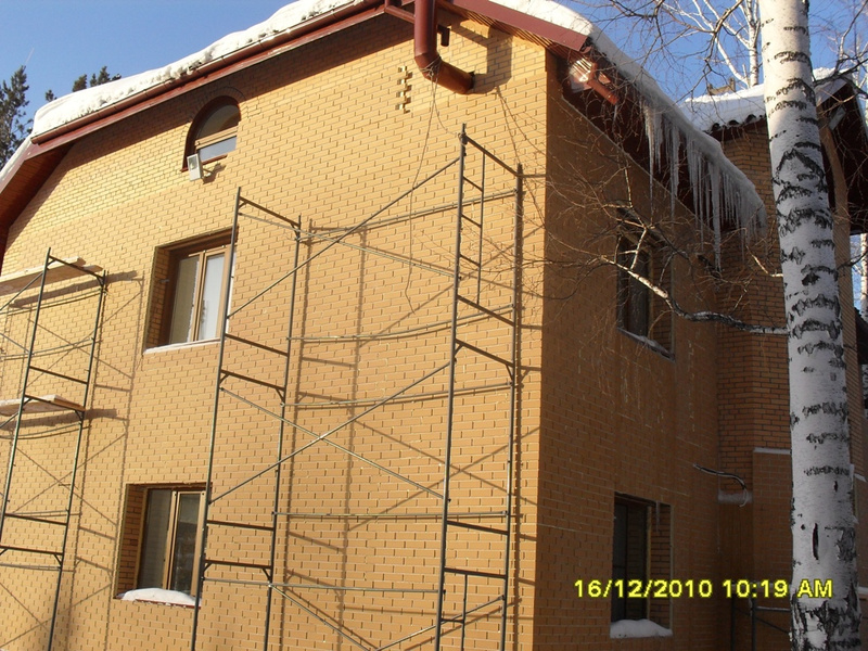

Приветствую всех!
Суть проблемы такова:
Родители переехали в новый дом, стены - облицовочный кирпич + прокладка из газобетонных блоков + обычный кирпич + штукатурка. Осенью впервые начали протапливать дом. И вот в морозы обнаружилось, что промерзают все внешние углы на втором этаже, на первом вроде все хорошо (Первый и второй этажи выкладывали разные люди).
Подскажите как можно утеплить стены или только углы изнутри?
Может уже конечно не зимой, а летом, но чтобы на следующую зиму не промерзало. Утеплять снаружи я думаю не вариант, поскольку сделана облицовочная кладка.

Опрделить причины промерзания можно по геометрии холодовых мостиков примеры в фото. Стоимость сканирования 2500-3000 руб (включая дорогу)
