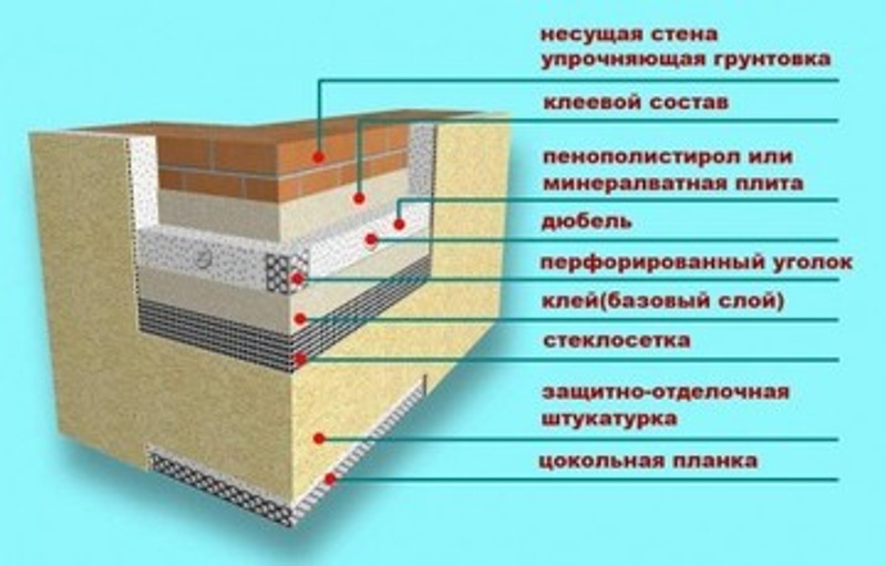

Я бы тоже 15см сделал и мокрый фасад.
Можно поподробнее про мокрый фасад

Сайдинг это как-то обыденноНу эт тож не новинка. Оклеить кладку пенопластом, а поверх ряд мастик на стеклосетке это фасадная система "Синерджи", а известна она в городе уже лет 13 как минимум. Образец всю неделю "Стройсиба" проверяли молотком на вандалоустойчивость все, кому было не лень, а победителем образца в последний день с третей попытки стал гендиректор АОЗТ "(п.3, п.6)".

а вот куда девается вода из минваты при устройстве мокрого фасада - мне ктонить объяснит ? вентиляции там нет. "испаряться сама" при минус 35 - гонево. должно превращаться в лёд т.е. зона обледенения будет возрастать неумолимо и соответственно свойства быстренько потеряются.
старый2000
стопэ господа.Она там собирается в парообразном состоянии, а не в капиллярном, (из за плотности утеплителя), а потом испаряется на улицу, так как вся система монтируется паропроницаемыми материалами.

Она там собирается в парообразном состоянии, а не в капиллярном, (из за плотности утеплителя), а потом испаряется на улицу, так как вся система монтируется паропроницаемыми материалами.В идеальном случае и соблюдениями всех технологический тонкостей, вплоть до рачёта толщины утеплителя для определения точки росы при максимально низких температурах региона. А в случае наешго рынка утеплителей и "профессионализма" огромного количества наших "строителей" - мы имеем задешманскую вату из непонятно_чего, с хреновой плотностью (и не нужно кивать на роквул на форуме уже поднималась тема качества ат. и не только на этом форуме) и отсутствием расчёта (хорошо если вы можете себе обеспечить вышеперечисленные условия, но не всем это по деньгам/силам) мы имеем то, что имеем. Я видел и промерзшие плиты ват на бизнесцентрах и жилых домах с "их системой" (это одновременно ответ на вопрос выше), и как люди сдирают "мкорые фасады" промороженные насквозь - в основном это проблема не только утеплителя, но и людей.
Посему, я считаю, что если говорится "а" нужно говорить и "б", и пояснить человеку чем ему будет грозить продолжение его "экономии" в случае использования такой фасадной системы.
И я считаю. что оптимальный вариант в его случае - это нормально просчитанная и сделанная система вентилируемых фасадов, которая всётакив состоянии "сгладить" проблемы отмокания задешманской ваты, не беспредельно, но вполне ощутимо.
