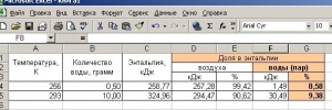

немного теории:
1.за основу беру единственный (по моему мнению) теплоноситель в воздухе -водяной пар.
2.средняя температура воздуха "за бортом" в отопительный период для Новосибирска "-17*С"
относительная влажность 70% по климатограмме определяем 0.5 грамм воды в кубометре
3. при идеальной влажности в квартире 50-60%
на "выброс " идет воздух с 10 граммами воды в кубометре.
4.допускаем что в рекуператоре происходит идеальный теплообмен
Результат: мы возвращаем в дом 0.5 грамм прогретого пара (в воздухе) или 5% тепла
Далее: вентиляция -это примерно 50% теплопотерь дома Итого: если других поступлений воздуха нет (нереальное событие) мы экономим 2.5% теплопотерь. ????
Вот если тупо отключать вентиляцию пока дома никого нет -к примеру все на работе часов 8-10 можно сэкономить 10-20%

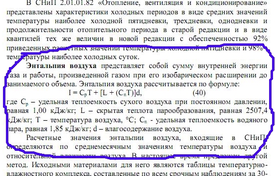

Энтальпия- количество тепла, заключенное во влажном воздухе, то есть суммарное теплосодержание сухой части воздуха и смешанного с ним водяного пара. В биометеорологии в отличие от физики, где энтальпия — тепловая функция воздуха, или просто Энтальпия (теплосодержание) влажного воздуха—это количество содержащейся в нем теплоты, отнесенное к 1 кг сухого воздуха (кДж/кг сух. возд.),
I=С вt + (t + Спt) d/1000,
где Св — удельная теплоемкость сухого воздуха, равная 1,005 кДж / (кг•град); t — температура влажного воздуха; I — скрытая теплота парообразования (I ? 2500 кДж/кг); Сп — теплоемкость пара [Сп = 1,8 кДж/(кг•град)]; d — влагосодержание (на 1 кг сух. возд.).
Как видно, энтальпия влажного воздуха складывается из энтальпии сухого воздуха (I с.в= Cв t) и энтальпии водяного пара (Iп = (2500+ 1,80t)d/1000).
Таким образом, энтальпия влажного воздуха, отнесенная к 1 кг сухой части влажного воздуха (кДж/кг) при произвольной температуре t и влагосодержании d, определится по формуле:
I = 1,005 t +(2500 + l,8 t) d/1000
Энтальпия- ... суммарное теплосодержание сухой части воздуха и смешанного с ним водяного пара.Вот и проанализируем "влиятельность" компонентов системы веществ (газов) при указанный Вами температурах. Людям свойственно ошибаться, посмотрите картинки, скажите где ошибся я.
Ошибка в сравниваемых цифрах.
Мой вариант: расчитываем энтальпию свежего воздуха после рекуператора= 294 кДж на кг
Сравниваем вошло в рекуператор 259 вышло по свежему 294 а должно 324 т.е рекуператор "утеплил " только на половину от необходимого (тепло воздух доберет уже в помещении) получаем 50% Далее учитываем что поступает воздуха (в кубах) на порядок меньше -эффект теплового расширения и насыщения водяными парами Далее следуют понижающие коефициенты-кпд рекуператора, коэфициент инфильтрации через приточку и т.д В сухом остатке я думаю неболее 1% экономии обще домовых потерь.
Слово за вами.
Слово за вами.
Слово за вами.Благодарю!
Заранее прошу простить, но кратко на поставленный вопрос не ответить и прежде всего позволю себе образное сравнение. Обеспечение сохранности продуктов за счет хранения их при пониженной температуре это процесс, относительно процесса эксплуатации бытового прибора типа "холодильник", самостоятельный и рассматривать из можно в комплексе, но не в "винигрете".
1. Нет никаких оснований считать, что по выходу из рекуператора энтальпия притока составит именно 294
кДж/кг. Энтальпия этого притока будет такова, каковой её сделает рекуператор (согласно его конструкции, условий эксплуатации и т.п.).
2. Если предположить, что рекуператор из полученных 324 кДж вернет в "забортную" природу 258 кДж (воздух, охлажденный до -17С, как было задано), а разницу в 66 (324-258) направит на нагрев притока, то получим приток с энтальпией 258 + 66 = 324. Логично сделать вывод, что более сухой (абсолютно) приток имея энтальпию 324 кДж окажется нагрет выше тех +20С, что исходно в помещении.
4. Можно предположить, что во избежание выпадения конденсата, рекуператор станет (конструктивно, конечно, а не потому, что железяка вдруг думать научилась) использовать энергию из воды (пара) частично, не допуская конденсации и таким образом на нагрев притока будет направлено не 66 (324-258) кДж/кг, а меньше, и тут уже надо посчитать, сколько допустимо отобрать у потока вытяжки, т.е. сколько (по максимуму) можно направить на подогрев притока, соответственно определить, какова будет его температура.
5. Только после этого допустимо рассматривать технические вопросы работы рекуперетора, его конструкцию, КПД (по теплу и полный) и т.д., включая долю эффекта рекуперации в общедомовом энергобалансе.
Вот, как-то так...
P.S.: По п.4 Вы посчитаете?
Далее учитываем что поступает воздуха (в кубах) на порядок меньше -эффект теплового расширения и насыщения водяными парамиМеня вот это утверждение сильно настораживает. Неужто прямо вот никак не менее, чем на порядок? Ведь мы все-таки не расширительные процессы в силовой тепловой машине рассматриваем, а не более чем некую "умную бытовую форточку" при, фактически, нормальном атмосферном давлении...
энтальпия на выходе -по той-же формуле при условиях +20 влаги=0.5 гр
(невозможно в стакан налить бутылку)
один предмет неможет нагреть другой выше или равной своей Т*С без дополнительных источников энергии-2й закон термодинамики.
насчет обьема-надуйте воздушный шарик и вынесите на мороз.
энтальпия на выходе -по той-же формуле при условиях +20 влаги=0.5 грАбсурд. Энтальпия на выходе системы рекуперации зависит от количества внесенной в газ энергии, а не от формулы.
один предмет неможет нагреть другой выше или равной своей Т*С без дополнительных источников энергии-2й закон термодинамики.Всё вполне законно (т.е. 2-й закон пока ещё ждет своей очереди и курит в сторонке), ибо мы пока не ограничены никакими свойствами рекуператора, а рассматривается исключительно баланс энергии.
насчет обьема-надуйте воздушный шарик и вынесите на мороз.Ну так формально что-то не наблюдаю изменения на порядок (зато наблюдаю нарушение чистоты эксперимента принудительным сжатием объёма)...
Итак, п.4 посчитаете?
Признаю с "на порядок" погорячился в реале 25-30%
насчет внесенной энергии -лишнего невнесешь без повышения влажности или давления или температуры.В любом случае все это теория. Предлагаю дождаться отзывов реальных пользователей рекуператоров.
